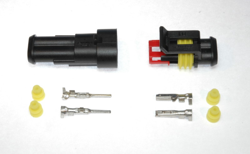

Schönen guten morgen zusammen,
wer von euch weiss wo ich kabel inkl. stecker fertig konfektioniert bekomme?
stecker sollten diese da sein:
und/oder an einem ende der da: DC ANSCHLUSSK STECKER 2,1MM/5,5MM
kabel wäre mir sowas da ganz recht:
STEUERLEITUNG ÖLFLEX® ROBUST 210 2X0,75
wo bekommt man sowas fertig in bestimmer länge!? selber crimpen is ja auch immer so ne sache, speziell mit dem DC anschluss stecker!! Wut

hängt vom preis ab, erstmal bräuchte ich 1x mit male/female superseal stecker und 1,5m lang und 1x mit male superseal/DC ANSCHLUSSK STECKER 2,1MM/5,5MM in 1,5m länge! Smile
wenns preislich okay ist evtl. noch ein paar zur reserve! Smile

Ich habe die Sorte Stecker und Kupplungen für Heckleuchten und alle Zusatzscheinwerfer verbaut. Kaufe Dir die passenden Gummitüllen dazu und lasse den Schrumpfschlauch weg, der wird mit der Zeit knochenhart. Mit der richtigen Crimpzange kannst Du das selber professionell herstellen. Bei DC in Mannheim haben wir damals auch Einzelstücke für Kunden gebaut, in allen Variationen. Das ist kein Problem, aber über den Preis weiss ich nicht Bescheid. Billiger und schneller geht es, wenn Du es selber machst.

Beim Crimpen beachten: der Hals der Silikondichtung wird bei DIESEN Kontakt- und Flachsteckern mit der Isolation unter die grosse Abfangung gecrimpt. Beim Stecken und Montieren, Silikonfett oder Silikonspray benutzen.

Darum gibt es extra eine spezielle Zange für die Superseals. Mit einer normalen Crimpzange fuiniert man in der Regel den Dichtring. Leider ist die Zange mit 190,-€ im Nachbau bzw 250,-€ im Original nicht unbedingt ein Werkzeug für Gelegenheitsschrauber.

Die Backen für die Superseal sind anders als die normalen für nicht isolierte Kabelschuhe! Wie ich schon schrieb, gibt es genau 2 Zangen am Markt. Standard sind 2 Durchmesser in einer Pressung, einer für die Kupferader und einer für die Isolierung. Superseal hat einen dritten nur für die Silikontülle.
Wenn das nicht so wäre hätte ich bestimmt nicht soviel Geld für so eine blöde Zange ausgegeben die man für nichts anderes nutzen kann.

da haben wir genau den salat, weshalb ich in erwägung zog so ein paar kabel professionell herstellen zu lassen! Vertrau mir Smile
tausend verschiedene zangen zu brutalen preisen!! Obskur
hab mich jetzt aber doch gestern abend mit diversen zangen etwas gespielt und das ergebnis is ganz okay! die gummidichtungen sind zwar nicht perfekt gequetscht, aber nachdem ja eh noch zusätzlich die gummitülle drüber ist, ist das ganze ziemlich gut geworden! zugentlastung erfüllt die gummitülle auch! YES
werd mich aber trotzdem auf die suche nach jemanden mit so einer superseal-zange machen um noch ein paar "perfekte" kabel herzustellen! YES
