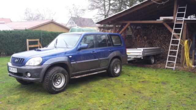

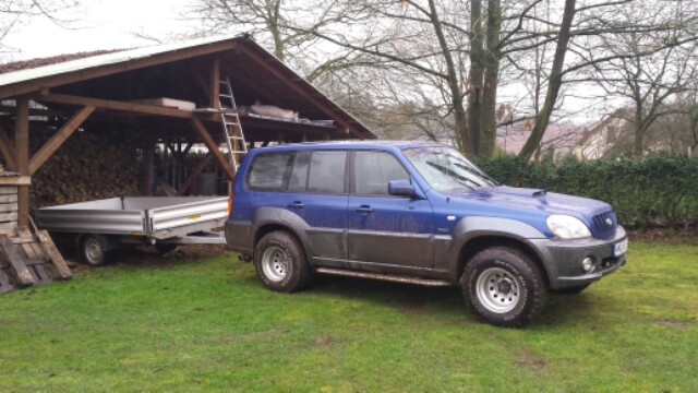

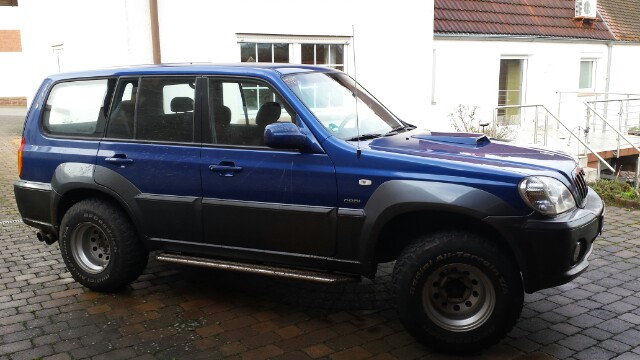

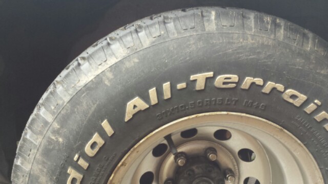

Hallo vielen Dank für die Hilfe bisher. Bin gerade auf der Arbeit kann also kein Bild von den Felgen machen, werde das aber nachholen . Die 31x10.5r15 gefallen mir eigentlich ganz gut als MT wären sie wohl für meine Zwecke geeignet, ich denke aber das sie etwas überstehen und ich sie so nicht eingetragen bekomme.
Ich hab auf meinem Handy ein paar Bilder vom Wagen , wenn die Dateigröße passt werde ich sie euch zeigen .
Gruß Peter
bundich
Mit dabei seit Anfang 2016
...und hat diesen Thread vor 3761 Tagen gestartet!
BeitragVerfasst am: 03.01.2016 08:54:44    Titel:
So hab die Bilder mal geschrumpft . Mal schauen ob es funktioniert.
Gruß Peter

Servus,
die Felgen sind 10x15 Sportstahlfelgen die es von Mangels, Excentric, Cragar, Superior usw. gab. Es steht nichts in der Mitte, deshalb sind es schon mal keine Mangels oder Excentric.
Ich tippe auf Cragar. Ja

BeitragVerfasst am: 03.01.2016 12:12:55    Titel:
Hallo Peter,
laut dem Reifengutachten kannst du maximal 30x9.50R15 fahren, ohne irgendwelche Änderungen.
Bei den 31x10.5R15 kann es nun vorkommen das ein TÜV Prüfer eine Tachoüberprüfung/angleichung verlangt.
Bevor du dir nun Reifen kaufst, fahr erstmal zu einem Prüfer und lass dich beraten. Bei der Reifengröße 245/75r16 kann er auch eine Tachoangleichung verlangen, da diese nicht im Gutachten stehen und nicht viel kleiner wie 31x10.5 sind.
Die Felgen musst du nun aber auch eintragen lassen. Das problem ist wahrscheinlich das nichts auf den Felgen steht, eventuell mal den Reifen abnehmen und hinten schauen.
Es sieht so aus als ob die Räder auch etwas überstehen, was an der negativen Einpresstiefe der Felgen liegt. Dafür musst du auch noch leichte Universalverbreiterungen montieren.
Grüße, Justin
