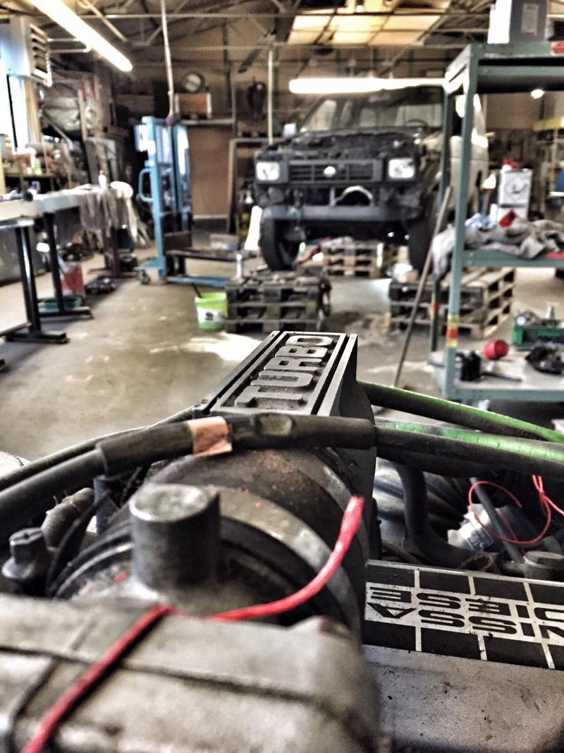

Hallo zusammen,
Ich habe kürzlich meinen 1991er Kingcab Z24 auf Td27 umgebaut inclusive Kabelbaum, Tankgeber, Tacho und was sonst dazugehört!
Mit dem Ergebniss bin ich sehr zufrieden! YES
Die unterschiedlichen Achsübesetzungen sind und waren mir bewust der Tacho zeigt jetzt ca 8-10% (205r16) zuviel an um hier ein wenig entgegenzuwirken denke ich über größere Reifen nach hatte an 31 10.5 r15 oder 235 85 R16 gedacht.
Jetzt meine Frage was verträgt er ohne Lift und Fahrwerk?
MfG Argon

31er hatte ich im Originalzustand drunter. Die verträgt er ohne Weiteres.
Allerdings können ein paar cm mehr Höhe ja auch nie schaden... Heiligenschein

Hi,
@ Rebelheart vielen Dank für deine Antwort, dann werde ich mich mal auf die suche machen.
Oder hat sonst jemand Erfahrung mit ähnlichen Reifengrößen auf der Orginal Nissan 16" Felge?
Grüße Argon
