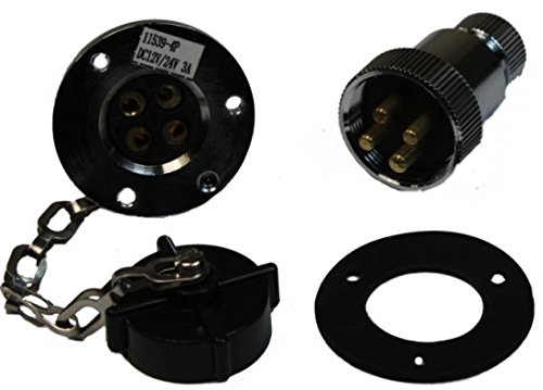

BeitragVerfasst am: 03.01.2016 13:48:46    Titel:
Ich tendiere gern zur Maritimen Scene
& verbau gern AQS-Stecker
zB von hier unter "Autoschrauber" http://www.gmb-mount.de/shop.htm
