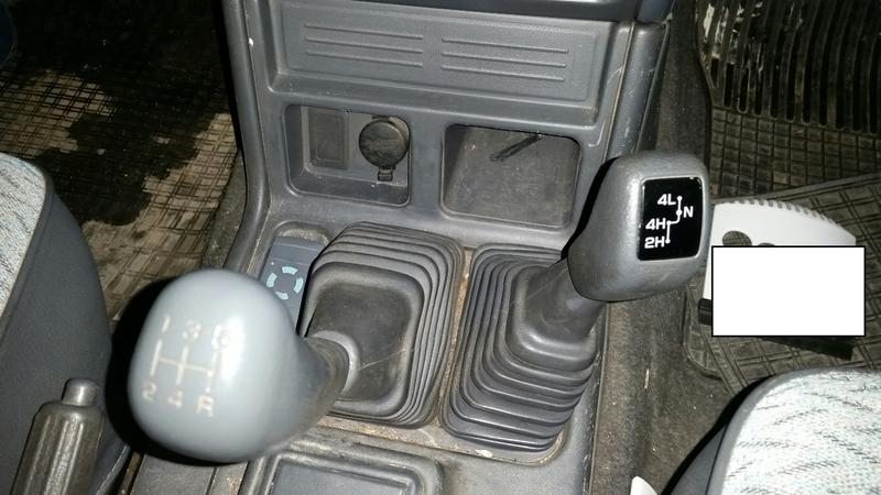

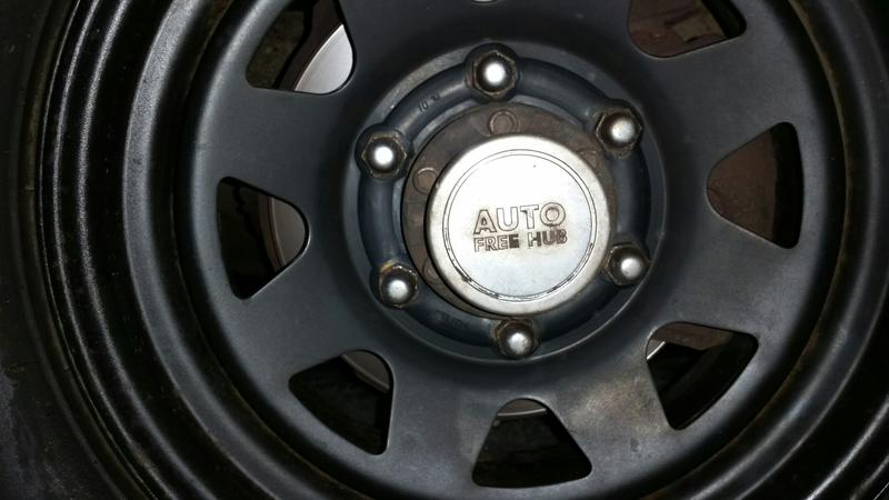

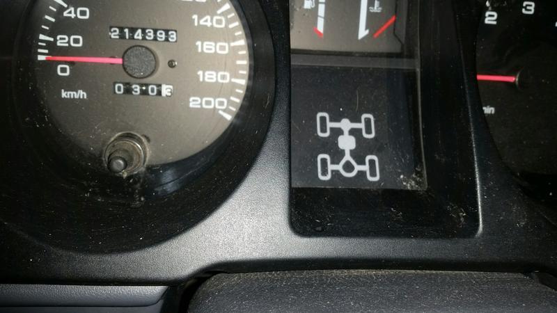

hat er wirklich automatische Freilaufnaben, oder eine Freilaufkupplung am vorderen Differentialgehäuse?
Foto von der Nabe sowie vom Verteilergetriebeschalthebel oder der Allradanzeige im Cockpit wären hilfreich.

Hallo Offroad Ranger, hier mal die gewünschten Fotos zum Pajero Klick, geblitzt

BeitragVerfasst am: 04.01.2016 21:01:42    Titel:
Moin
@Werner: Bei den Mitsubishi's aus A bin ich auch immer vorsichtig,
da gab es andere Varianten als in D.
Die Bilder die ich gegoogelt habe,
zeigen immer die automatischen Naben.
Es scheint sich beim Young wohl tatsächlich um den normalen Zuschaltallrad zu handeln
und nicht um den Easy select.
Und man. Naben auf einem Easy Selecht könnte ich noch verstehen,
aber keine würde da auch noch aut. Naben dran schrauben.
Wenn die Allradanzeige leuchtet gehe ich dann , immer positv denkend, davon aus
das am Getriebe alles ok ist.
Ist eigentlich auch der Teil in der Reihe der am wenigsten Sorgen macht.
Aber wenn ich lese "Getriebe runtergelassen".
Könnte man denken der Allradhebel greift nicht mehr ordentlich im Getriebe,
dazu passt aber nicht das die Leuchte leuchtet.
Was ist in der Stellung "N".
Da sollte auch die HA nicht mehr angetrieben werden.
Was in 4Low? Gehts dann tatsächlich langsamer?
Aber da gehört schon was zu um das Verteilergetriebe zu schrotten, das denke ich ehr nicht.
Ich hab das Gefühl beim Getriebe ablassen wurde die vorder Antriebswelle nicht ordentlich eingeschoben.
Haben die in der Werkstatt vielleicht gar nicht gemerkt.
Das würde ich prüfen.
Dann könnten die Naben falsch eingebaut worden sein,
oder defekt.
Es reicht ja schon wenn eine nicht greift,
dann verpufft die Antriebskraft an der "offenen" Nabe.

@ OffroadRanger ich würde ja vermuten das man dass erst spürt wenn die Kraft an die Vorderachse geleitet wird ??
Ich hab das heute am Hang mit den Vorderrädern, einmal links einmal rechts, versucht ob ich Grip bekomme. Da geht gar nichts mehr. Das beide Naben nun defekt sind könnte ein böser Zufall sein??
MF
Wohnort: Groß Sarau
BeitragVerfasst am: 04.01.2016 22:30:51    Titel:
Moin
Kann ein Zufall sein, sowas kommt vor.
Ich tippe ja auch eher auf die Naben.
Und wegen deinem Test, es könnte auch nur eine Nabe nicht greifen.
Wie schon angedacht. Wenn eine Nabe frei dreht,
geht bei einem nicht gesperrten Diff die Antriebskraft immer an die Seite mit der geringsten Last.
Da kann VL die Naben zu sein, die Kraft verpufft immer VR.
So rein von der Logik her gehe ich auch immer von den Naben zur Kardanwelle dann zum Diff und dann zum Getriebe
wenn etwas nicht funktioniert.
Die Naben sind es am häufigsten, daher hab ich dann gleich auf man. Naben umgebaut als meine hin waren.
Wenn das Auto steht ,Getriebe auf "N",am besten Motor aus dann hört man mehr,kannst du an der vorderen Antriebswelle drehen.
Wenn eine Nabe noch sperrt, dann kannst du die irgendwann nicht mehr weiterdrehen.
Denn du hast recht, die Naben werden gesperrt wenn die vordere Welle sich zu drehen beginnt.
Wenn sie steht und du rückwärts fährst öffnen die Naben wieder.
Das kannst du auch bei angehobennen Vorderädern probieren,
dann sollte man das Klacken auch hören.
Welle drehe, Klack Naben zu, Rad rückwärtsdrehen, klack Naben auf, im Idealfall. Winke Winke
