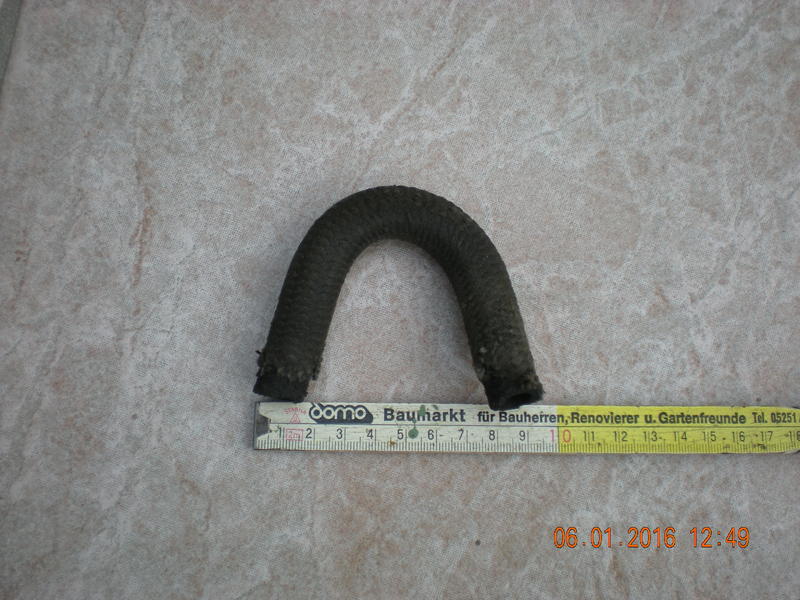

Anbei mal ein Bild von dem Teil, der Schlauch ist ca 18cm lang / innen ca 11,5mm und muß dann in etwa die Biegung haben.
Gibt es eventuell noch andere Methoden einen Schlauch so hinzubekommen, aber trotz intensiver Suche habe ich bisher
nichts dazu finden können.
Ich hoffe hier hat ein Experte eine zündende Idee, wäre super!
