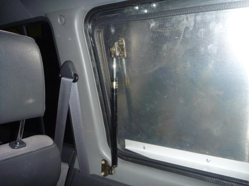

Bilder muß ich suchen oder neue machen.
Ja, die waren an dem der abgeschnitten wurde aber zu schade zum vergammeln. Deswegen haben wir die an den Y60 von meinem Sohn gebaut. Haben mich nämlich an Material schon ne menge gekostet. Ja

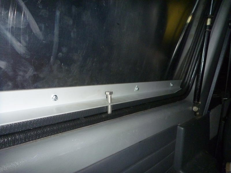

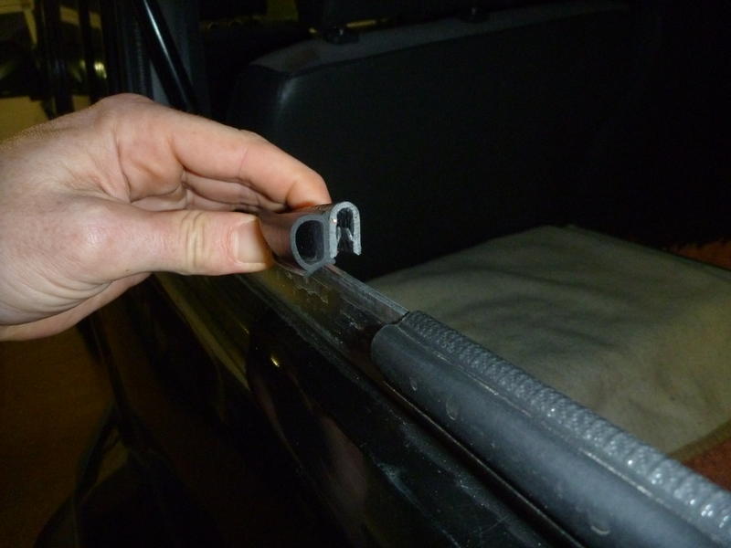

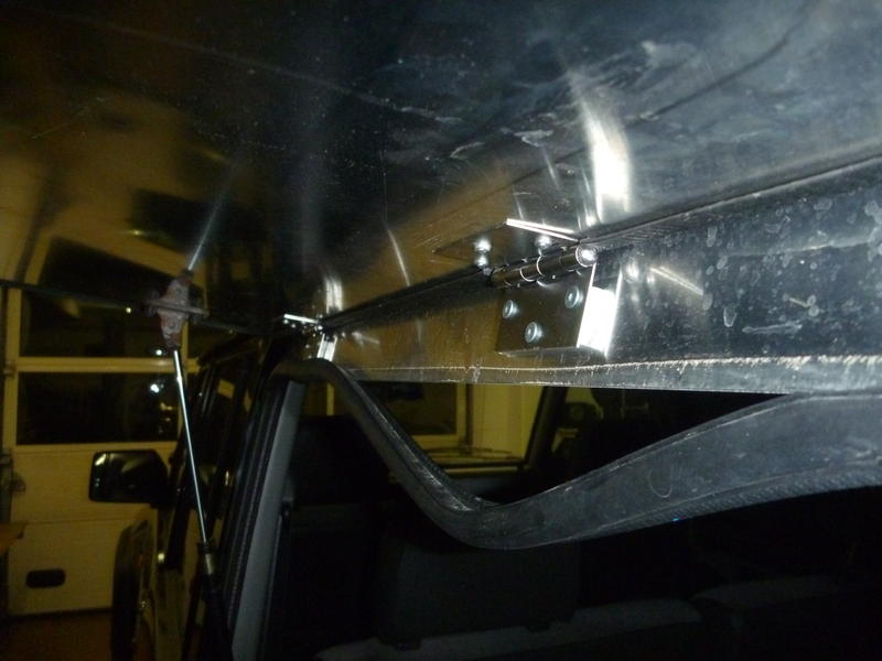

Der Rahmen ist aus 3mm Alu, unten rechts und links 3cm oben 5cm. Erst Kantenschutzband ans Auto damit der Himmel hält und dann mit Sikaflex davor geklebt.
Schaniere sind Edelstahl aus dem Baumarkt und am Rahmen mit 4mm Alu unterlegt.
Dichtung ist Kantenschutz mit Hohlkammerprofil.
Die Stoßdämpfer sind von Nissan, Heckfensteraufsteller vom 260er.(hatte ich noch und paßten eben gut)
Die Klappe selber ist aus 2mm Alu. (deswegen mit Aluwinkel unten stabilisiert)Von außen foliert.
