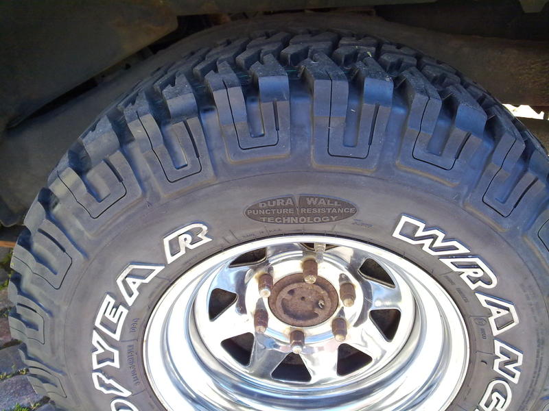

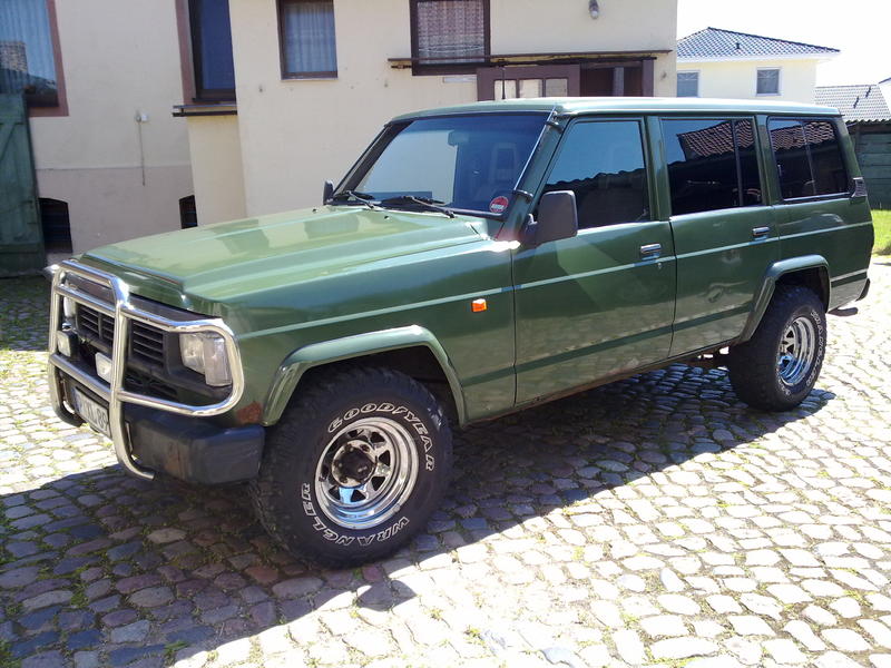

Mahlzeit,
da Suche ich für meinen neuen W260 Felgen.
Leider habe ich von meinem ersten Patrol keine Unterlagen mehr zu den Felgen.
Vllt kann ja hier einer Anhand von Fotos den Hersteller erkennen. Mangels war es meiner Erinnerung nicht.
Es waren 15 Zoll mit 31er Bereifung. Genau die selben suche ich jetzt in Schwarz.

Hi,
die Felgen gab es von unzähligen Herstellern. Wenn es Mangels gewesen wären, hätte man zwischen den Radmuttern was gelesen.
Gibt aber auch noch Hersteller/Vertriebe wie Delta 4x4, American Racing, Superior, Excentric, Cragar und noch ein paar
mehr.
So wie ich die aber auf den Bildern sehe sind es 8x15er. Verschiedene Einpresstiefen gab es dann auch noch. Mir bekannt sind die ET- 20, -25, -30.
Grüße, Justin

Hej,
wenn du gebrauchte von damals suchst, da waren die meistens verchromt, so wie hier:
https://www.ebay-kleinanzeigen.de/s-anzeige/excentric-chrom-stahl-felgen-8x15-et-20-frontera-isuzu-jeep/753954678-223-7905
oder
https://www.ebay-kleinanzeigen.de/s-anzeige/offroad-felgen-mangels-chromstahl-8x15-lk-6x139-7-et-20-gelaende/747539469-223-3972
Schwarze hab ich auf die Schnelle keine gefunden.

Hej,
Lochkreis und Nabendurchmesser sind halt entscheidend. Traglast und ET natürlich auch.
Teilegutachten ist bei so alten Felgen natürlich auch ein Thema.
http://www.sgs4x4.de/DWD/_111327/upload/media_23458.htm
oben rechts steht NB = Nabenbohrung
Frontera hat nur NB 100, also aufpassen ob das noch paßt:
http://www.sgs4x4.de/DWD/_111327/upload/media_23465.htm

BeitragVerfasst am: 17.11.2017 18:43:22    Titel:
Beim Gutachten wäre noch zu erwähnen, dass ich dir wirklich die Mangels empfehle. Wenn du einen Satz kaufen solltest, schreibst du eine Email an BCW Felgen mit deinen Felgendaten (z.B. Mangels Chromstahl 8x15 ET-20 für Nissan Patrol) und dann bekommst du das passende Gutachten gratis.
Grüße, Justin
Steppenwolf
Hesse, aber nicht Hermann
Wohnort: Kassel
BeitragVerfasst am: 18.11.2017 23:59:34    Titel:
Die meisten Zubehörfelgen mit Japanlochkreis wurden mit 110er Nabenloch gemacht um möglichst viele Fahrzeuge
mit einer Felge abdecken zu können. Die meisten Felgen aus der Ära decken Mitsubishi, Toyota, Nissan und Opel/Isuzu
ab mit einem Gutachten. Da die alle nicht nabenzentriert sind, haben die meist 110er Nabenlöcher.
