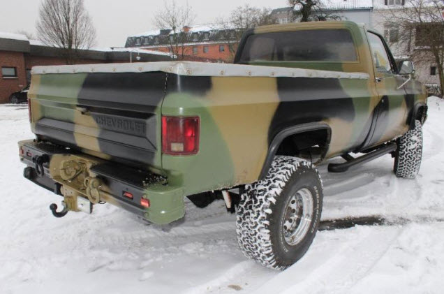

Guten Abend aus Hamburg,
Ich habe mir vor ein paar Tagen einen K30 aus dem Jahre 85 gekauft und bin noch nich ganz so firm mit den Amerikanern.
Vielleicht kann mir bitte jemand folgende Frage beantworten, gibt es bei K30 die Möglichkeit die Achsen zu sperren?
Und dann bitte noch eine Frage, neben dem Lichtschalter befinden sich 2 Kippschalter. Was kann man mit ihnen auslösen?
Wenn ich den rechten Schalter nach oben kippe, dann werden die Hauptscheinwerfer ein wenig heller.
Der linke ist ein Taster und es passiert nix.
Und eine letzte Frage, wenn ich mit dem Wagen morgens zur Arbeit fahren möchte, springt er super an und der Motor läuft rund nur wenn ich den auf D gehe, fährt der Wagen nicht an. Ich muss sehr viel Gas geben damit er losrollt. Wenn der Motor warm ist, dann ist es wie es soll, auf D oder R und der Wagen setzt sich ohne viel Gas in Bewegung. Was kann das sein, bzw was muss/kann ich tun um es abzustellen?

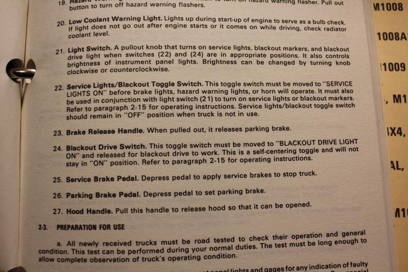

Die Schalter sind für Licht und Tarnbeleuchtung, muss noch nach nem Manual suchen, kommt noch.

Nr. 24 für den Linken
Nr. 22 für den Rechten

BeitragVerfasst am: 13.01.2016 18:34:52    Titel:
moin!
bei originaler verkabelung von m1008 und m1009
rechter schalter
nach oben : normale strassenfahrbeleuchtung. sprich alles funktioniert.
mittelstellung: keine beleuchtung, keine blinker, kein bremslicht, keine hupe !
nach unten: nur tarnbeleuchtung in den stoßstangen funktioniert, hinten mit bremslicht led in der mitte der tarnleuchte, keine hupe, strom freigeschaltet für tarnscheinwerfer im kühlergrill
linker schalter :
eigentlich ein taster mit sicherungsfunktion gegen unbeabsichtigtes betätigen.
schaltknopf leicht ziehen und (weiß nicht mehr ob nach oben oder unten) kippen, schaltet den tarnscheinwerfer im kühlergrill ein. beim loslassen flippt er zurück auf "aus"

Schönes Auto.
