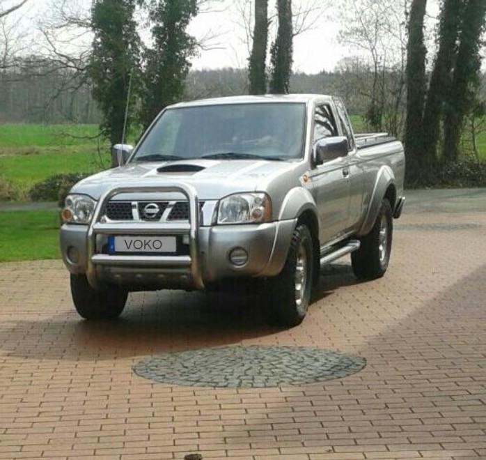

Hallo !
Ich suche ein Gutachten für einen Frontschutzbügel der Firma, Ge Co Raid Sport
Die für den Pajero ein Sondermodell mit Frontschutz Bügel gebaut haben
Oder irgend eine Bescheinigung wo ich den Bügel beim TÜV mit eingetragen bekomme.

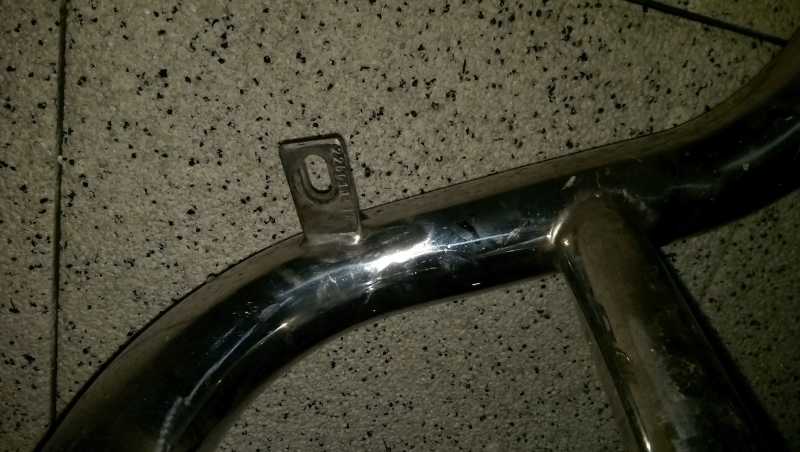

Servus,
ist ein Typenschild oder eine eingeschlagene Nummer auf dem Bügel.
oft an den Laschen zum festschrauben?
Kannst du ein, zwei Fotos von dem Bügel einstellen?

An dem Bügel ist keine nummer und kein Schild mehr dran,
Aber der Vorbesitzer meinte das er ursprünglich von einem Mitsubishi ist.
Ich bin mir auch nicht sicher ob ich ihn mit einem Gutachten eingetragen bekomme , die Gesetze haben sich ja mal irgendwie geändert.

Moin
Ich sag mal, das kannst du vergessen.
Jetzt noch einen starren Bügel eingetragen zu bekommen ist schon nahezu unmöglich.
Bei dir ist es noch verschärfter.
Der Bügel ist nicht für dein Auto.
Also die Befestigung wird wohl angepasst sein.
Die Betriebserlaubnis gillt nur für den Pajero.
Dann steht der über der Motorhaube drüber.
Das mag der Fussgängerschutz gar nicht.
Ich würde ihn abbauen.
Im Fall eines Unfalls hast du das Nachsehen.
Gruß Mario

Servus,
dem Foto nach könnte der Hersteller Antec sein.
Die haben oft die Nummern an den Haltelaschen eingeschlagen, so wie hier an einem Bügel von einem L200:
 Dateigröße:  39.9 KB
 Angeschaut:  2508 mal
1. 2477ccm díosal, Der Grüne
3. 2499ccm díosal, Der Weiße
5. 2477ccm díosal, Der Blaue

Dankeschön !
Ich denke dass Mario wohl recht hat und es Probleme gibt beim Eintragen oder bei einem Unfall.
Werde ihn wohl wieder abbauen und mir was anderes schönes überlegen .
MF
Wohnort: Groß Sarau
BeitragVerfasst am: 13.01.2016 11:40:10    Titel:
Moin
Wenn es nur um die Optik geht sind
die modernen Bügel doch ok.
Und wenn du was für Lampen brauchst,
gibt es auch feine Sachen am Markt oder zum Selbstbau.
Ich würde mir wegen so einem Bügel die Rennerei mit TÜV oder DEKRA jedenfalls
nicht antun.
Da kann man schöneres in der Zeit machen.
Schau aber trotzdem auf die Nummer beim Abbauen.
Wenn du ihn verkaufen möchtest wird die wieder interessant.
Vielleicht will ein Pajero-Eigner seinen nur gegen einen schöneren ersetzen.
Gruß Mario

VOKO hat folgendes geschrieben:
Wenn es einen Bügel,mit Gutachten,für dein Auto gibt,
der diesem optisch gleicht und die Erstzulassung,des Fahrzeugs,
vor 2008 liegt,ist das relativ einfach.
autoteam-essen.de
