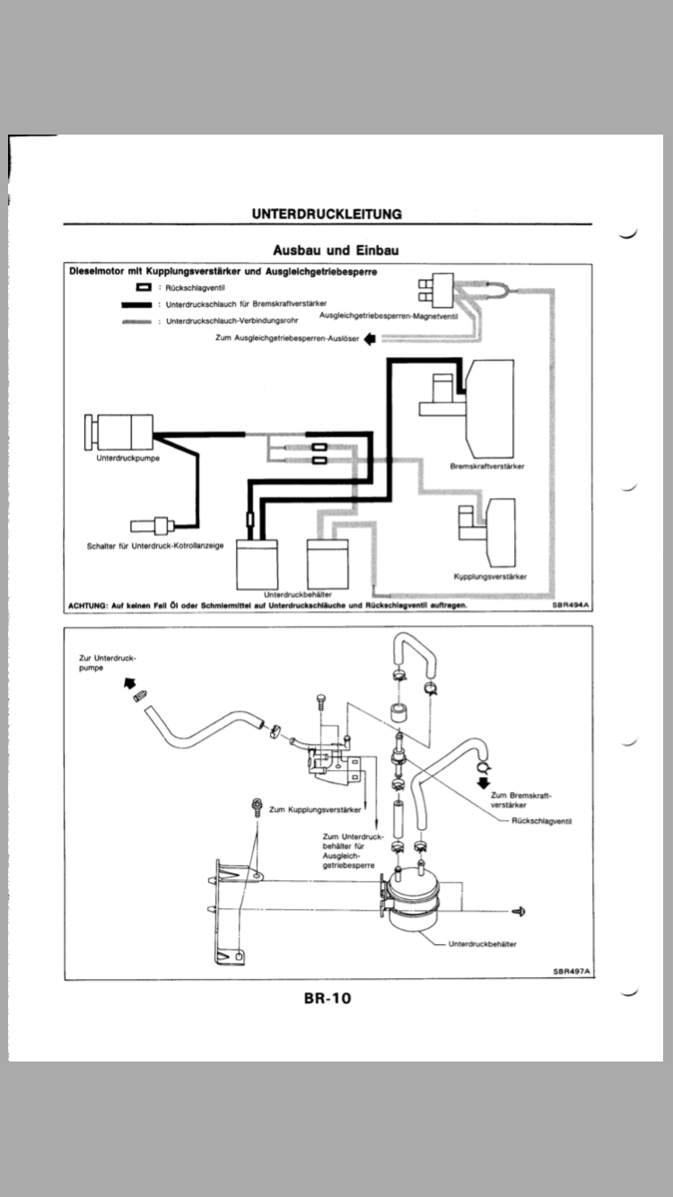

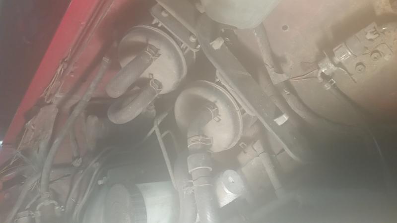

Sind das die druckbehälter für die Sperre
BeitragVerfasst am: 16.01.2016 17:35:54    Titel: Re: Hilfe
samu^413 hat folgendes geschrieben:
Kuck mal, wo die hingehen. Das waren in meiner Erinnerung die Unterdruckpuffer für die Bremse.
Und funktioniert die Sperre nicht auch mit Unterdruck?

BeitragVerfasst am: 16.01.2016 18:40:06    Titel:
Bin jetzt leider nicht mehr in der Garage aber ich glaub das einer zur lichtmaschine ging und die beiden nur mit einander verbunden sind

BeitragVerfasst am: 16.01.2016 19:25:14    Titel:
Kupplung und Bremse so weit ich mich erinnern kann.

BeitragVerfasst am: 16.01.2016 23:06:46    Titel:
OK. Die Lösung war also Bremse und Sperre. Kupplung scheint keinen Speicher zu haben. Supi
