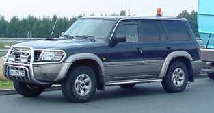

Hallo Leute ich habe ein Problem und zwar habe ich ein Patrol gekauft an dem ein schöner Bügel verbaut is könnte Orginal sein aber weiß das nicht und ein Safari Snooker ist verbaut vor kurzem hat er seine erstabnahme beim Vorbesitzer bekommen weil es ein Franz. Fahrzeug war und jetzt möchte ich gerne 285/75/16 verbauen und jetzt meckert der TÜV wieso das ganze Zeug nicht eingetragen ist habe schon die alte TÜV Stelle kontaktiert und die meinten nur wenn das schon oben gewesen wäre wär das eingetragen..... Und jetzt steh ich da ich brauche eure Hilfe und zwar wenn ihr wollt kann ich auch ein Bild posten...
Aber könnte jemand seinen Schein abfotografieren und mir zusenden was meine wünsche wären sind eben die 285/75/16 evtl. Ein 2" Fahrwerk mit Spacern und eben den Bügel und Schnorchel.
Ich danke euch schoneinmal im Voraus und bitte helft mir.

Wenn der Bügel bei der Abnahme nicht dran war oder es vergessen wurde den einzutragen, wird es wohl nichts mehr mit der Eintragung.
Für den Safari Schnorchel gibt es Papiere....
Zum Thema 285er Reifen findest du hier reichlich Lesestoff, viel Glück.....
DerGlonntaler
BeitragVerfasst am: 07.01.2017 00:48:37    Titel:
Baujahr wäre hilfreich
die alten Y61 haben noch erlaubte Bügel
so wie meiner damals
nach dem Facelift gabs keine mehr mit Gutachten

2005 und genau den gleichen Bügel hab ich auch dann ist der also Orginal muss der dann eingetragen sein oder nicht

Und ja der war anscheinend drauf die müssten Bilder gemacht haben und der meinte der wär so verkauft worden nur ich hab weder iwelche Papiere in der Hand und er ist nicht eingetragen ist etwas Waage wenn die motivierte Polizei mich dann verdutzt ansieht wenn ich sag der wurde so verkauft

OK bin jetzt fündig geworden Also der Schnorchel ist genaugenommen nicht eintragungspflichtig weil er a nicht die leistung beeinträchtigt und B nicht die Maße des Patrol verändert und C kein erhötes risiko für mitmenschen dastellt ... meist und so wars bei meinem Cherokee auch so schreiben die nur rein luftansaugung an der A seule links nach oben oder son Quatsch....
und zwecks den bügel hab ich Astrein durch vieles Googeln Von S.O.R das Baujahrunabhänige Teile Gutachten Gefunden ..... YEEES!
Desweiteren hat die Dekra noch ne nette email bekommen das sie sich umgehend um ihre versäumnisse kümmern sollten!
Und was die reifengröße angeht ist das auf die Serienfelge ja so weit ich das rausgelesen habe möglich genau so wie ich die in Serien Fahrwerk reinbekomme.
bin nur gespannt ob er wegen Tacho meckert aber da es ja gerade noch im Grünen Bereich liegt gibts ja nicht viel zum nörgeln.
Mal sehen wie das alles so klappt wenn jemand mir trozdem das alles erleichtern möchte und seine eigetragenen 285/75R16 mir senden möchte also den schein nur zu ;)

die Reifen gehen ohne Fahrwerk drauf, ist aber nicht der Bringer.
Da du eh höher willst, besorg dir das OME 981, das taugt auch was.In Verbindung mit dem OME 981/285er gibts ein Gutachten Vertrau mir

Sorry hab erst jetzt wieder reingeschaut, sonst hätte ich dir sagen können das der von SOR ist und das Gutachten auf der HP runterladen kannst
schau mal von unten an dem Bügel, da sollte ein Aufkleber sein, die sind normal ziemlich hartnäckig und auch nach Jahren noch zu sehen

Und ja ist von SOR also Aufkleber ist leider nur zum Teil noch vorhanden aber hab zumindest genug in der Hand zwecks Polizei und tüv

Das Märchen mit der Eintragungspflicht eines Schnorchels stammt von irgendwelchen geildgeilen Händlern, die sich mit dem Verkauf des Gutachtens noch eine Mark mehr verdienen wollen.

Ok heute beim faulen TÜV gewesen mit 285er und natürlich kein Nachweis mitgenommen das der Tacho noch passt .... So also ich sagte natürlich der Reifen liegt innerhalb der 8% die Nissan mehr oder weniger freigibt, nur steht das auch iwo in irgendwelchen Nissan Unterlagen oder ist das nur ein Wert aus Erfahrungen und muss wirklich aufm Prüfstand

Wenn Du die Prüfer nicht fauler TÜV nennst fährt er mit Dir und einem Navi eine Runde. Oder verlangt den Nachweis vom Prüfstand. Kommt drauf an wie man in den Wald reinruft! Winke Winke
Schlikis Ansicht zum Schnorchel Nee, oder?
Gefährliches Fahrzeugteil wenn ohne Nachweis Materialgutachten / Splitterverhalten!

diese 8% ist soweit ich weiß Ermessensspielraum, bis zu dem Wert kann er die Reifen eintragen, muß er aber nicht
zur Seriengröße ist deiner rund 6% größer, da brauchst halt einen der gute Laune hat

wärst nicht der erste, der mit 285er ohne Eintragung wieder nach Hause fährt. Nee, oder?
Besorg dir das Tacho Gutachten, dann hast du wenigstens eine minimale Chance für die Eintragung, nimm noch die Freigabe der originalen Felgen in Comb./285er mit Vertrau mir
