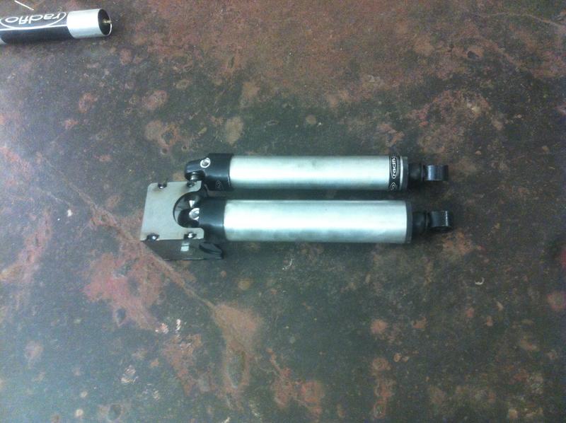

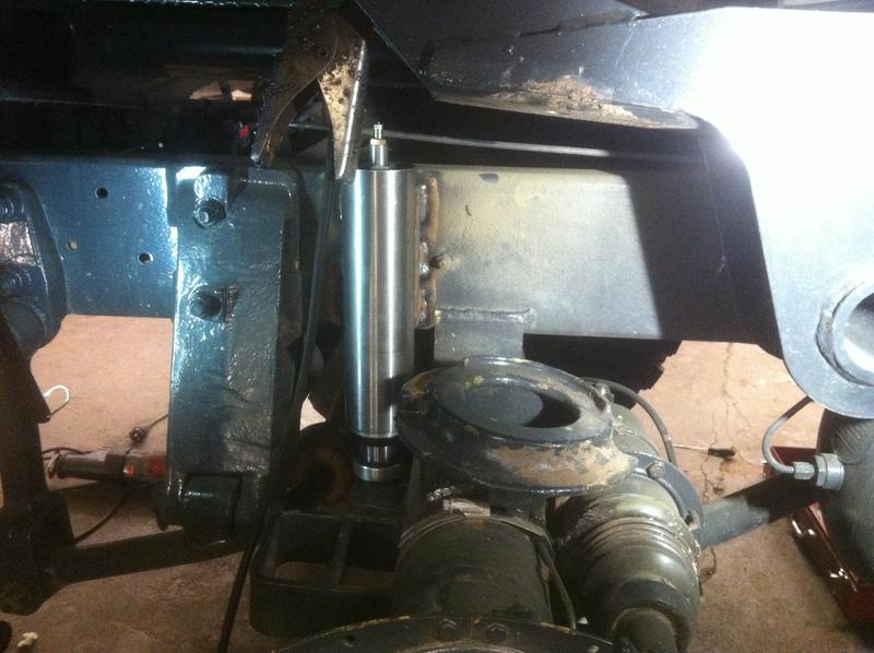

BeitragVerfasst am: 20.01.2016 20:31:54    Titel:
Abend zusammen,
der hydraulische Bump-Stop ist montiert YES
Beste Grüße
Ps: Soweit die theoretische Vermessung der Dämpferhalter gepasst und die angefertigten Laserteile geliefert werden, geht es morgen an die Montage der Dämpfer Grins

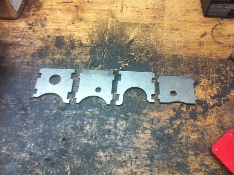

BeitragVerfasst am: 21.01.2016 19:28:43    Titel:
Abend zusammen,
haben gerade die Laser Teile bekommen, sieht gar nicht so schlecht aus Grins

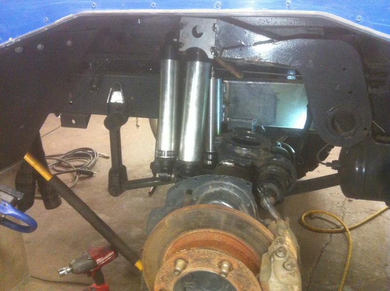

BeitragVerfasst am: 22.01.2016 09:18:08    Titel:
HennaRR hat folgendes geschrieben:
Abend zusammen,
sieht das nur so aus oder hast du die Bumpstops direkt angeschweißt? Unsicher
otto1
Weit weg von Allem
Wohnort: Schäbisch Sibirien
1. ja, hab ich
BeitragVerfasst am: 22.01.2016 09:47:48    Titel:
Das habe ich mir auch gedacht. Wäre u.U. tödlich für den verwindungsweichen Rahmen.

BeitragVerfasst am: 22.01.2016 11:33:26    Titel:
otto1 hat folgendes geschrieben:
...und ob ein Bumpstop sowas mag?! Unsicher

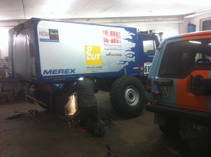

BeitragVerfasst am: 22.01.2016 15:37:16    Titel:
Winke Winke alle zusammen,
Wir haben uns ein ausgetüfteltes System aus Hebebühne und Gabelstapler ausgedacht, um den ganzen Unimog aufs Dach zu drehen, damit wir nach der revidierung der Bump Stops neues Öl einfüllen können Grins

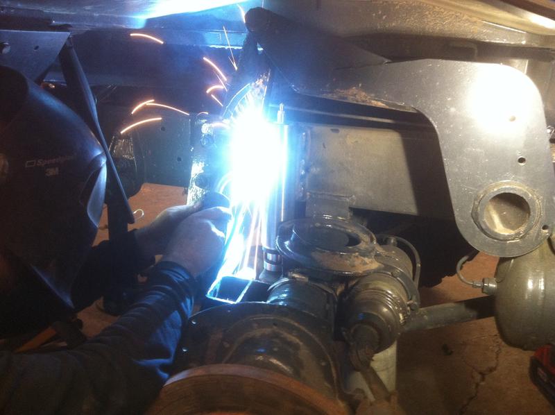

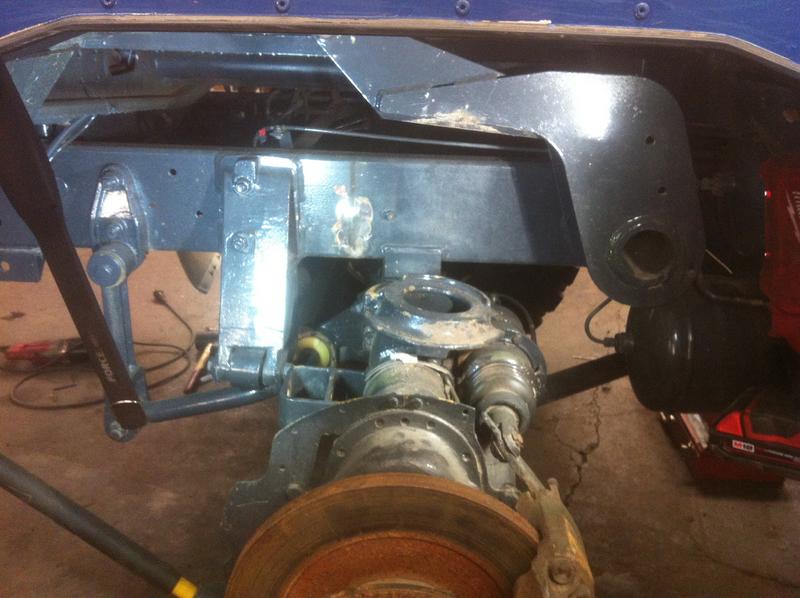

BeitragVerfasst am: 22.01.2016 19:24:08    Titel:
Abend zusammen,
Theorie und Praxis haben soweit gepasst, Dämpfer sitzen und haben Luft YES
Kleine anpassungsarbeiten und es ist perfekt Grins

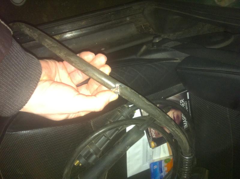

Kleiner edit....:/
Hier ist gerade ein kleiner "unfall" passiert, die flex ist aufs schlauchpaket des schweiß Gerätes gefallen traurig
Das wars für heute, morgen geht es weiter

BeitragVerfasst am: 31.01.2016 16:51:24    Titel:
Was ist das denn für ein Auto? Gibt es da noch mehr Details drüber? Motorisierung, Getriebe, Achsen, Übersetzung, Leistung, Endgeschwindigkeit. Die Baureihe 435 umfaßt ja alle U1300L, U1500L, U1700L, U1750L von 1979 bis 1993 mit verschiedesten Achsen und Motoren. Also im Prinzip alle mittelschweren mit "eckigem" Führerhaus und langem Radstand.
Oder kennt jemand hier das Auto noch vom alten Besitzer? Ist ja zumindest laut Aufklebern mal die Baja Deutschland mitgefahren.
