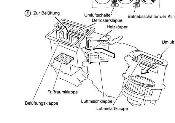

Hallo Ich habe ein riesen Problem und weiß nicht mehr weiter in meinem Y61 3.0 DI funktioniert die Heizung nicht mehr es kommt bei Warmen Motor nur kalte Luft habe auch schon die Standheizung aus dem Kreislauf abgeklemmt aber immer noch nicht´s hat jemand vielleicht das gleiche Problem oder eine Idee was ich noch machen könnte ???

da gibts nur zwei Möglichkeiten
zu wenig Wasser drin, dann müssten auch die beiden Schläuche die an der Spritzwand nach innen gehen kalt sein
oder
die Luftklappe die steuert ob die Luft durch den Heizungskühler strömt oder dran vorbei hängt, bzw keine Funktion

Wo finde ich diese klappe und wie kann ich sie überprüfen ??

die Klappe ist bei dem ganzen Heizungsgedöns hinterm Handschuhfach bzw Armaturenbrett
was is mit den beiden Schläuchen, werden die warm?, könnte ja auch der Heizungskühler verkalkt und dicht sein das garnichts mehr durch läuft
