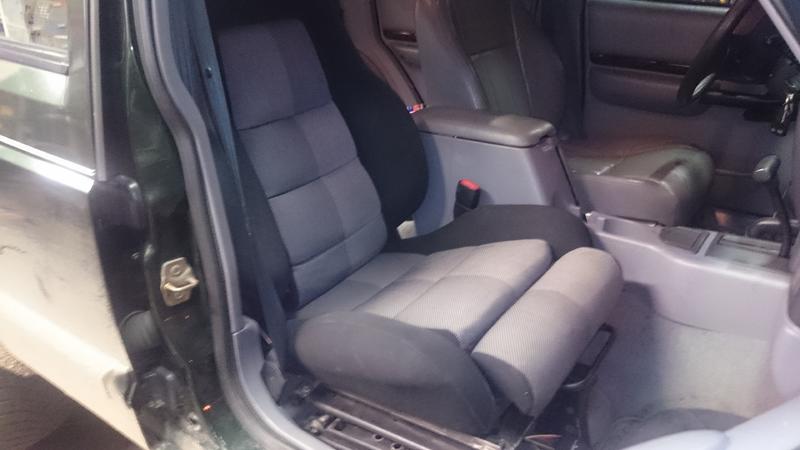

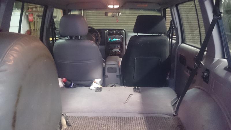

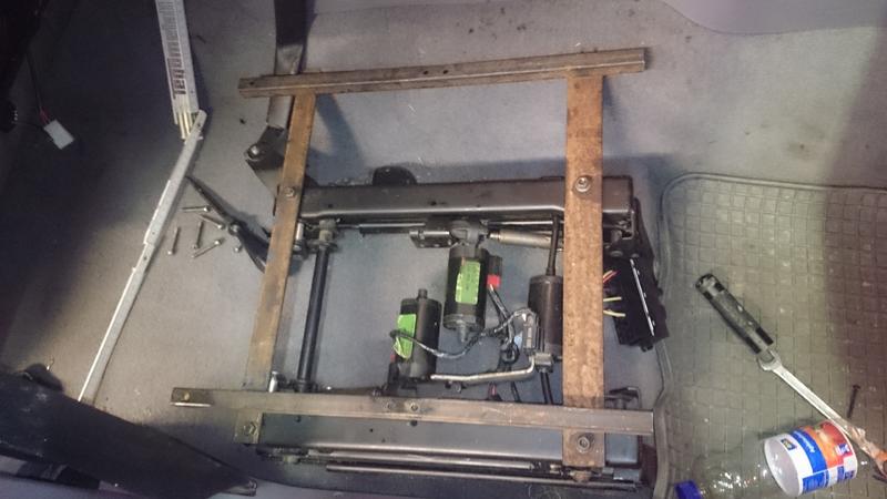

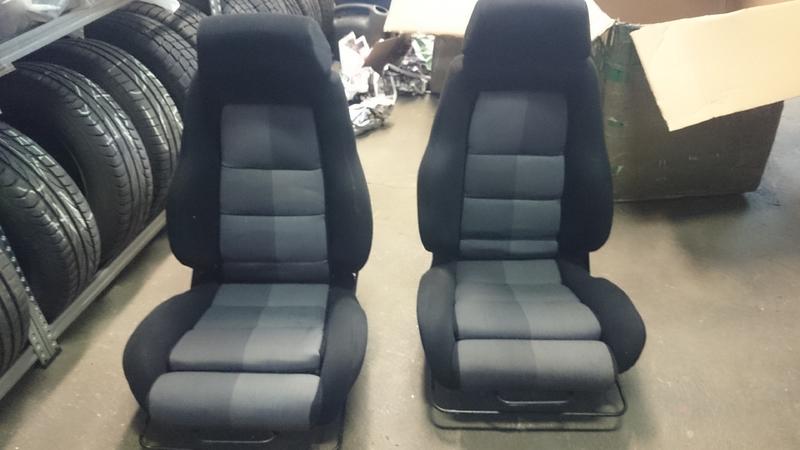

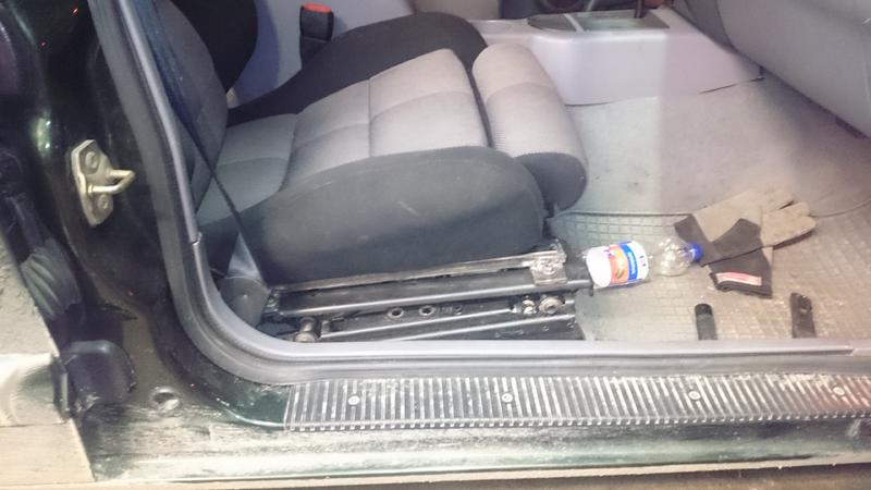

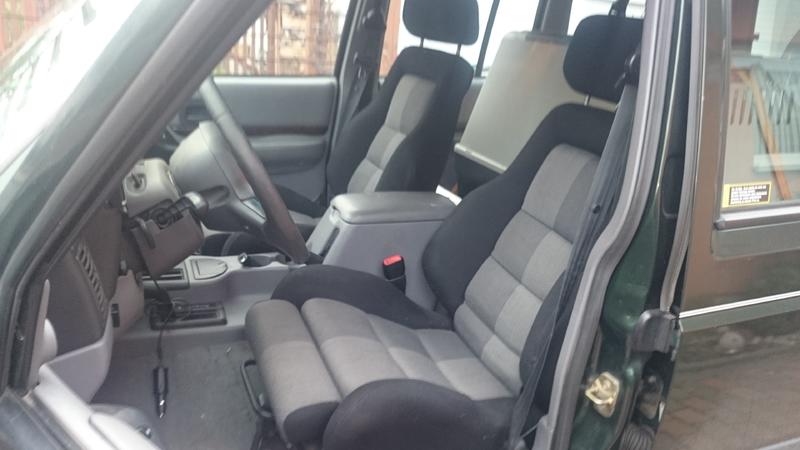

Ich hab in meinem DD klassische Recaros ohne Käfig auf den orig. Konsolen, und das passt gerade so, saugend auf den Millimeter, rein...
Was für "Rennen" willste denn fahren?
Hier kannste so ein bißchen erkennen, was auf Dich zu kommt:
Ist wirklich, zumindest in der Serienkarre, arschknapp Vertrau mir

P.S.: ich würde die Sitze inkl. Konsolen auch verkaufen...
