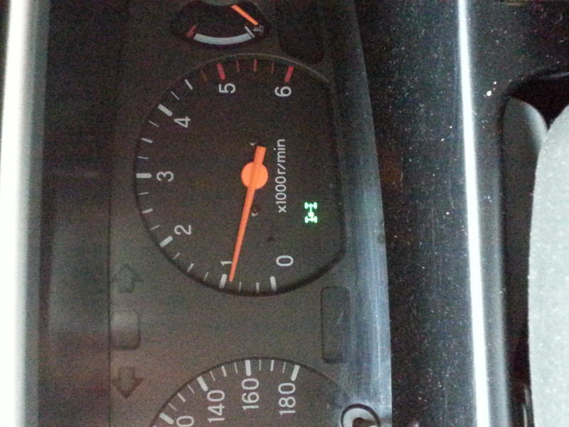

Hallo zusammen,
hätte eine Frage. Bei meinem l 200 blinkt das Licht, dass auch angeht wenn man den Allradantrieb hinzuschaltet (bild). Was kann das bedeuten? Es blinkt nur wenn er auf heckantrieb steht. Im 4x4 ist es durchegehend an.
Danke im voraus für eure Hilfe
Patrick

Unterdruckschläuche an der Vorderachse alle in Ordnung und nicht vom Nagetier zerfressen?
Blinkt eigentlich wenn er will und nicht kann.

Hej,
schau mal hier, da wird alles schön beschrieben:
http://www.pickuptrucks.de/index.php/kunena/9-mitsubishi-l200/11384-allrad-leuchte#81813
oder
http://www.pickuptrucks.de/index.php/kunena/9-mitsubishi-l200/14400-allrad-geht-nicht-mehr-rein#175152
