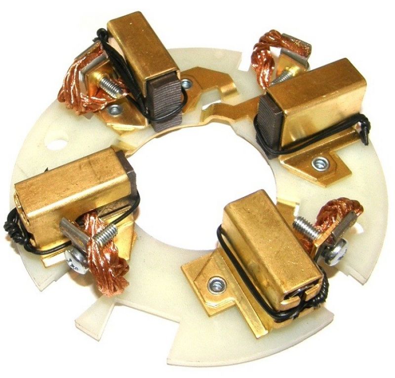

Und zwar is bei meinen die Kunststoffhalteplatte wo die Kohlen drauf sind verschmolzen..
Ev gibts da ein besseres Material ( von Printplatten etc)
2 stück würd ich suchen....

ich könnte dir diese hier anbieten, ist aber das selbe wie original:

kostet komplett mit Kohlen 52,50 euro inkl Mwst /stück

ich denke die halter gibt es nur so .
http://www.goodwinch.com/shop/electrical/bowmotor-brush-sets-for-bow-1-and-bow-2/
wenn die kohlen sooo heiss werden das die halteplatte schmilzt dann solltest du dir Gedanken über deine Stromversorgung/ Stromspannung / Verwendung der Winde machen .
da kann etwas nicht ganz stimmen.
die kohlenhalter vom Dave sind eigendlich so ziemlich das beste was es am markt gibt , von denen habe ich noch nieee eine zerstört.
besser es schmilzt die platte , wenn die hält dann wird es irgendwann sooo warm das teurere Bauteile schaden nehmen.
