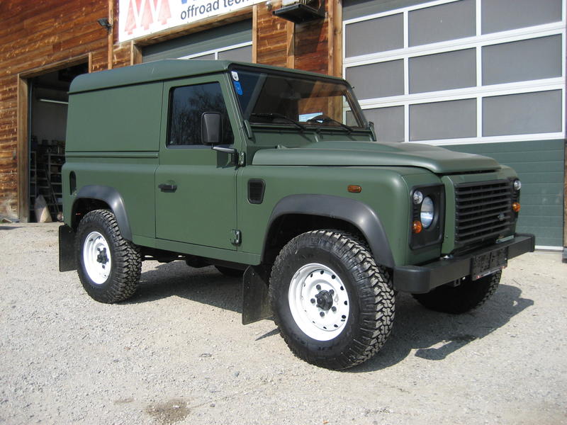

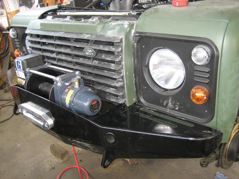

BeitragVerfasst am: 05.04.2016 19:06:57    Titel:
Servus !!

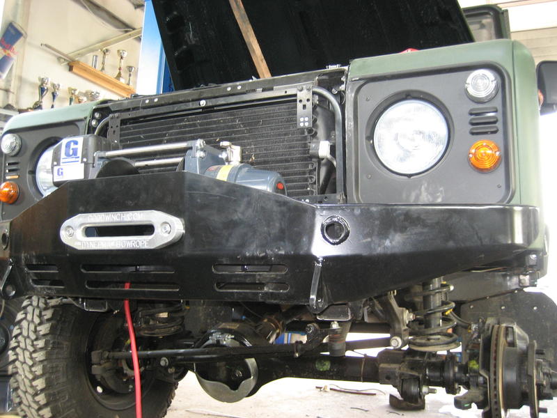

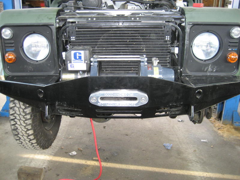

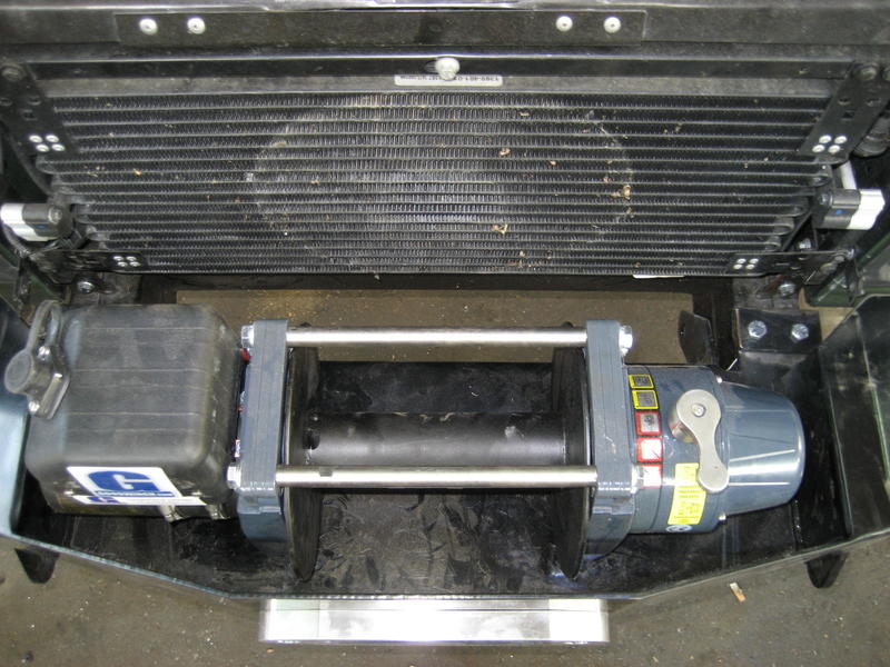

die Woche ist es jetzt endlich losgegangen.
ich depp muss mich ja auch mit patrols rumärgen ,da dauert alles etwas länger.
nur mal schnell die ersten bilder.
die Monster FT stosstange die ich bei dem projekt das erste mal ausprobiert habe ist echt ZU gross/tief.
da fühlt sich sogar die EXTRA BIG DRUM Winde von goodwinch einsam.
allso die stosstange soo weit zusammengeschnitten das die Winde noch gut platz hat das ding aber nicht mehr sooo arg weit vorsteht.
den käfig haben wir erst angefangen , es wird ein ""normaler"" SD aussenkäfig der aber zusätzlich verstärkt wird.
den hinteren queerträger habe ich auch verstärkt ,der gibt ja bekanntlich als erste nach wenn es von hinten ""kracht".
gruss ,michi

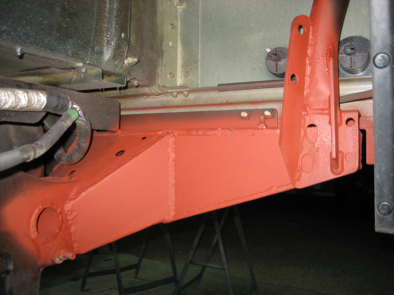

BeitragVerfasst am: 05.04.2016 19:16:55    Titel:
noch was :
in DAS
ichfüllemirdenrahmenmitschlammanloch
im längsrahmen hinten setzte ich jetzt immer ein rohr ein , dann kann kein dreck mehr rein und die Kräfte werden auch noch mal auf beide rahmenteile verteilt.
geht einfach und hilft viel.
gruss ,michi

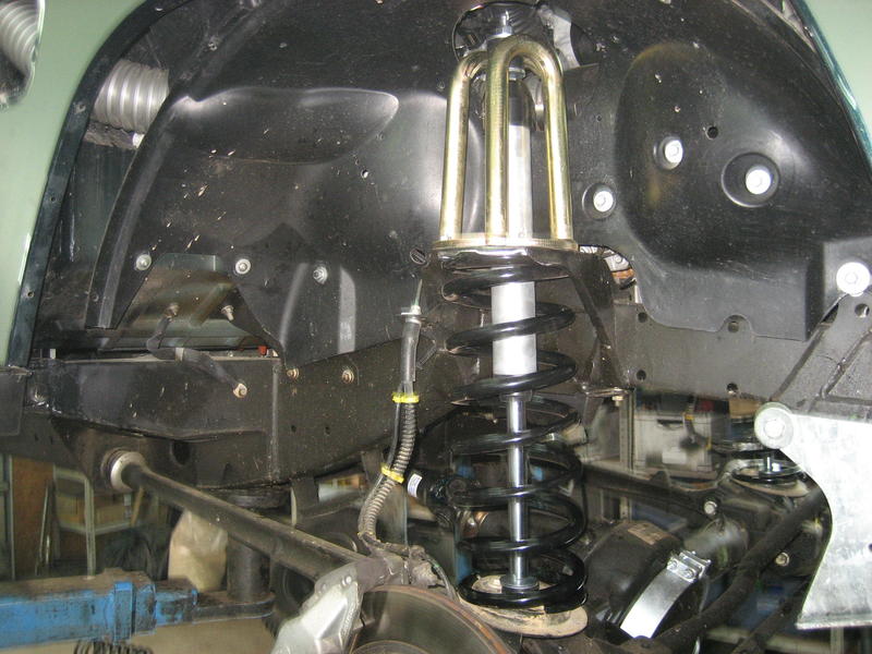

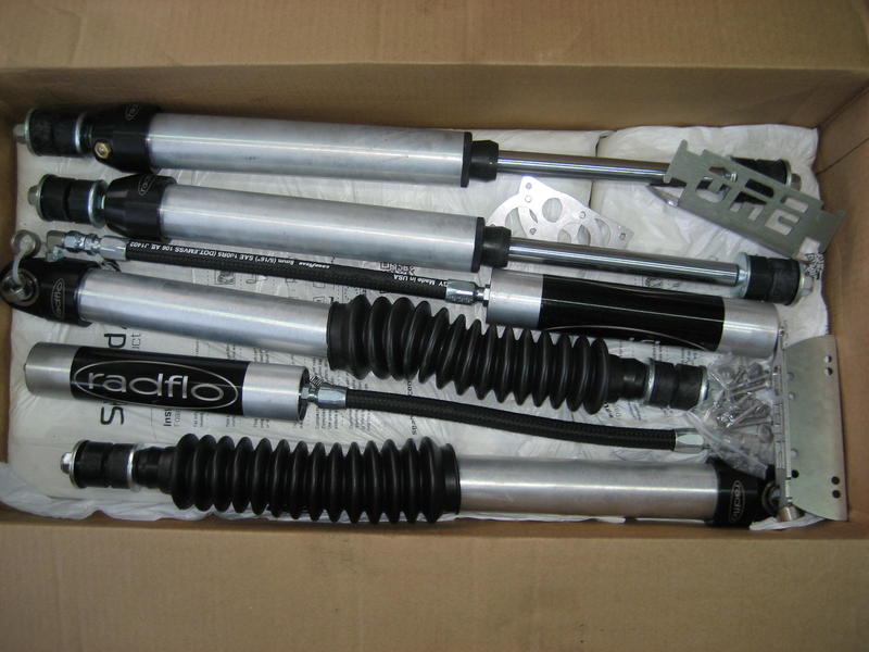

BeitragVerfasst am: 25.04.2016 18:50:44    Titel:
Servus !!
heute ist ein besonders schönes Päckchen für den kleinen gekommen Love it Love it Love it
der verstärkte SD käfig ist auch schon montiert und jetzt geht's dann ans fahrwerk.
morgen gibt's ein paar Fotos mehr.
gruss ,michi

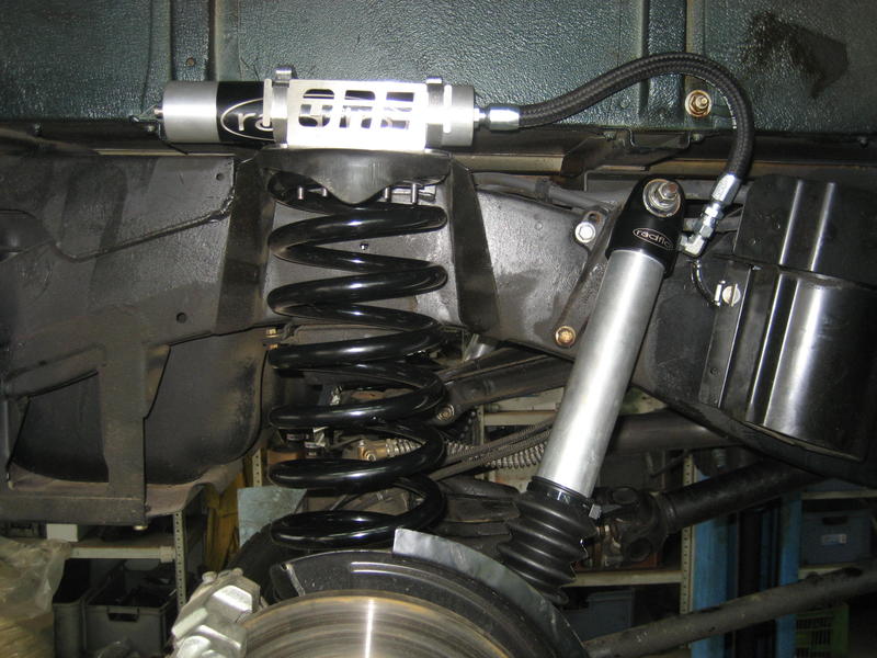

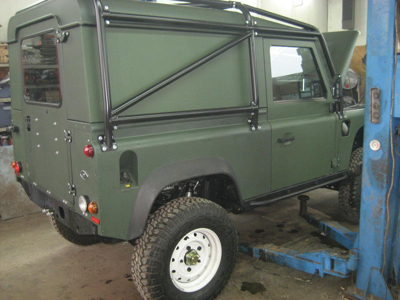

BeitragVerfasst am: 27.04.2016 19:08:54    Titel:
Servus !!
so ,der geänderte käfig ist vom lackieren zurück und schon montiert.
auch die radflos sind eingebaut.
jetzt geht's dann an den innenbügel und den reserveradhalter .
gruss ,michi

BeitragVerfasst am: 28.04.2016 05:32:51    Titel:
Hy Michi, schaut gut aus!
Du, was ist das für eine Stoßstange, schaut im Erstne monent nach TF006 aus, ist aber vorne höher! Überlege mir auch die Extra Big Drum zu holen mit 55m Seil drauf, kannst Du mir da was zur Seilgeschwindigkeit sagen, habe nichts im Netz gefunden!
Am bessten ein Link!

BeitragVerfasst am: 28.04.2016 06:58:03    Titel:
was ist an dem käfig verstärkt? die hintere diagonale!? ist ein SD, odeR? Smile
was machst du für einen innenbügel rein? wird der mit dem äusseren verbunden?
grüsse, martin

BeitragVerfasst am: 28.04.2016 10:23:22    Titel:
[quote="Eljot"]was ist an dem käfig verstärkt? die hintere diagonale!? ist ein SD, odeR? Smile
Ich denke, daß damit die Hecktraverse und die aufnahme zum Käfig gemeint ist, dort wo er gerne abknickt, ist oben auf dem Bild mit viel Grundierung gut zu sehne!
