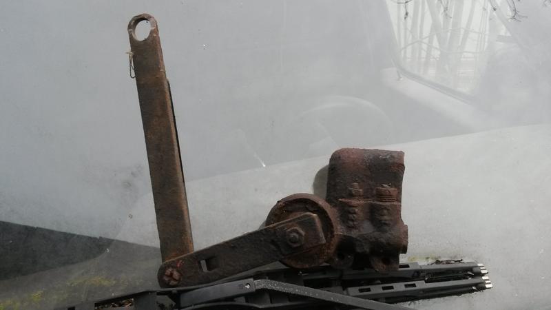

Hat noch jemand ein ALB (Funktionstüchtig) liegen?
DANKE.

für welchen Haufen ist das ?
ich glaube die Dinger gehen eh nie . Zumindest am K30 ist das über ein Gestänge angesteuert wie das nur ein paar
Volltrottel konstruieren können . das ist alles so lidschäftig und soviel spiel drin .....was für ein Murks
bevor ich ein Haufen Geld ausgeben würde für was Neues würde ich es über ein proportioning valve machen ,
auch wenn das nicht lastabhängig arbeitet

Will hier nicht Klugscheißen sondern nur Licht ins Dunkel bringen.
Zur Frage wozu ist es überhaupt gut: Diese Regelung soll ein "Überbremsen" des Fahrzeugs verhindern. Überbremsen => t zuviel Bremskraft auf die hintere Achse => Diese blockiert und damit bricht das Heck untrollierbar aus.
Grundlegendes Setup der Bremse: Ohne Zuladung wird nur gerade soviel Bremsdruck nach hinten durchgelassen, dass die Hinterräder knapp vor der Blockiergrenze sind. (nicht mit der Handbremse verwechseln, die soll blockieren!!) Bei einem leeren Heck braucht es hinten nur ganz ganz wenig Druck, das Ding ist da so leicht. In dem Zustand wird über 80% über die Vorderachse erledigt.
Bei einer Zuladung von 1,2 Tonnen, wie es beim K30 möglich ist, kann dann aber wesentlich mehr über die Hinterachse gebremst werden. Denn jetzt hat die hintere ordentlich Kontakt mit der Fahrbahn. Die Druckverteilung kann dann spürbar nach hinten verlagert werden.
=> Beide Achsen bremsen entsprechend dem Gewicht das sie zu tragen haben.
Jetzt mal das Spiel ohne die lastabhängige Bremse und ohne Verteilungsventil:
- bei leerem Fahrzeug: permanent blockieren die Hinterräder, schon bei leichter Betätigung des Pedals. Das Fahrzeug ist nicht gut kontrollierbar. Bremsweg, wird länger, da vorne nicht genug Druck ankommt.
- bei beladenem Fahrzeug, passt es dann.
Jetzt mal das Spiel ohne die lastabhängige Bremse mit fixiertem Verteilungsventil:
- bei leerem Fahrzeug: die Hinterachse bremst mit, es blockiert nix.
- bei beladenem Fahrzeug: die Hinterachse bremst mit, es blockiert nix, ABER es wird BREMSKRAFT und damit WEG verschenkt. Die Hinterachse könnte entsprechend Ihrer Belastung einen deutlich größeren Anteil übernehmen.
Bei Fahrzeugen mit gleichmäßiger Lastverteilung bei Zuladung ist das in der Regel nicht erforderlich.
Also bei nem Hausfrauen K10 (wegen der geringen Zulandung) wäre ich bereit auf die lastabhängige Regelung zu verzichten. Bei den Modellen mit der doch deutlich höheren Zulandung möchte ich den Zugewinn an Bremskraft dann nicht missen. Das fährt sich dann wie ein 1,2 Tonnen Anhänger ohne Bremse. By the Way das ist auch nicht zulässig.
Klar geworden wofür das Ding da ist und warum es doch verbaut sein sollte?
Grüße
Marcel
Hubraum ist durch nix zu ersetzten, außer durch noch mehr Hubraum

er schreibt ja nichtmal für welche Karre das ist .
Die K30 überbremsen hinten alle - auch mit dem Ding .
Ich hatte mich mal mit Sigis Garage in Giebelstadt darüber unterhalten
Seit die Amis da sind/waren kennt er die die Dinger und repariert sie ,
es gibt keinen der nicht überbremst , merkt man vor allem wenn's naß ist
