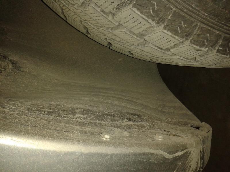

BeitragVerfasst am: 09.11.2015 19:04:18    Titel: Radverkleidung hinten links und rechts
Sorry-dieser Artikel gehört in die Kategorie "was habt ihr heute so an eurem Wagen gemacht"...habe es zu spät bemerkt...
Habe beim Wechsel von Sommer auf WInterreifen folgendes gemacht: Eine Rolle Gummiläufer vom Baumarkt geholt ( ca 2 m) und die Radläufe hinten verkleidet. Die vorhandenen Nietstellen haben gereicht und in in die Seitenverbreiterung der Stoßstange mit ner Spax reingeschraubt. Die Ränder wurden mit Terroson Unterbodenschutz verspachtelt.
Dieses Bild wurde vor dem verspachteln gemacht-außerdem habe ich unten die Ränder noch etwas gekürzt - sieh jetzt wie ein Originalteil aus. Materialkosten ca €20.

Interessant. Mich hatte es auch schon gestört, dass meine Stoßstange von innen immer voll Dreck ist. Wollte etwas ähnliches bauen. Hast Du noch mehr Fotos vom finalen Produkt?
Gruß Aaron

Servus,
Müsste ich noch machen. Mich hat es total erstaunt dass sowohl an den Vorderreifen als auch an der Hinterachse der Sprühnebel vom Regen - und im Winter mit dem Salz darin ungehindert an die verwinkelten Stellen am Rahmen & Unterboden gelangt.
Wer einem neueren Audi(ab Bj 2006+) schon mal in die Radkästen geschaut hat weiß wie es dort aussieht.
Ich werde Fotos machen und hier reinstellen. Mein nächstes Projekt wäre die vorderen Radkästen mit dem Gummi abzudecken. Ich glaube das macht Sinn. Ist ne günstige Lösung und der Gummi lässt sich mit dem Teppichmesser sehr einfach schneiden - das Material gibts in jedem Baumarkt.....

BeitragVerfasst am: 28.01.2016 19:00:15    Titel:
So,
Endlich komme ich mal dazu ein Foto von der Abdeckung zu machen die ich im Herbst gebastelt habe :-)....sieht aus wie original ;-)...den Übergang von der Gummimatte zur Seitenverbreiterung habe ich mit Terroson Unterbodenschutz abgeschmiert sodass man fast keinen Übergang sieht.
