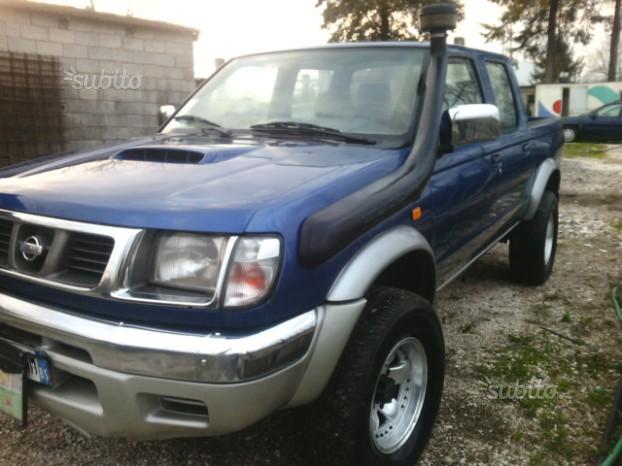

moechte mir jetzt einen Nissan Navara md22 bj 1999 2000 zulegen an was soll ich da achten?
Welche sind die meistens maengel?
Rost ist kein tema sind italienische autos natuerlich kontroliere schon alles untenrum.. mann weist ja nie.
Und wie faehrt sich so eine kiste? sind die reisetauglich? Ich hatte bis jetzt einen alten Patrol bj 1987.. denke der unterschied ist gross.

...ist das nicht das Fahrzeug mit dem Motor, wo die ersten schon bei 50.000km hopps gegangen sind?
Würde ich persönlich die Finger von lassen!
Gruß Stefan

Obskur

Nein, das war das Nachfolger-Facelift. Der auf dem Bild ist ein guter alter Wirbelkammerdiesel.

Love it ich mag die alten diesel.. das auto hat ansheinend nur 2 halter und 130.000 km auf die uhr muesste ok sein..

Kann Dich auch beruhigen, der MD22 ist grundsolide, wenn Rost bei Euch kein Thema ist.
Der 101PS-Motor ist absolut robust, ein kleines Auge sollte man bei Nissan fast immer aufs Getriebe werfen.
Kernproblem ist bei unserer Witterung der Rost.
Der Nachfolger war der D22 OHNE M davor, und da sind reihenweise die Motoren gestorben.
Ich hab aber selber keinen MD22, kann nur wiedergeben, was ich so mitbekommen und gesehen habe.

ok.. na dann ist es entschiden einen Navara soll es sein.. jetzt ist die frage welcher ist der reeller preis? Ich habe einen fuer 6500 euro gefunden aus dritte hand mit anscheinend nur 150.000 km. und einen anderen mit sagenhafte 380.000 km fuer nur 2500 euro aus erster hand mit lueckloser scheckheft.. mit neue kupplung und neue reifen was machen? Unsicher
Optisch maesig sind die zwei wagen fast identisch.. der mit 380.000 km braucht definiv einen neuen sitzt und lenkrad...

380000 Km sind eine ordentliche Ansage!
Ist die Frage, was außer Reifen und Kupplung in den letzten Jahren alles gemacht und getauscht wurde.
Wenn da nur das notwendigste gemacht wurde, kann da so einiges kommen an Kosten.
Da kann der Wagen für 6500€ ggf. der günstigere Kauf sein...
