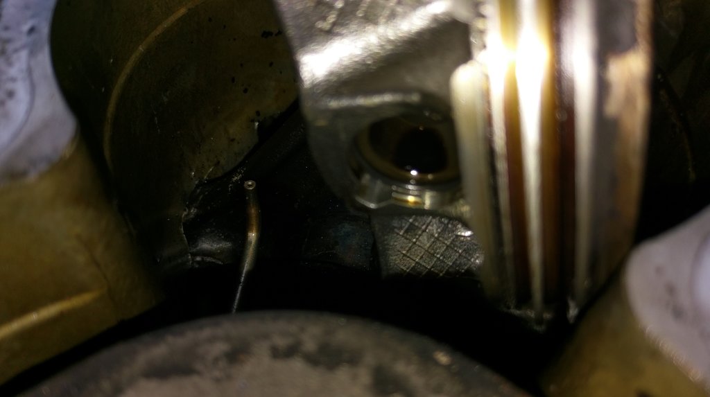

Haben gestern angefangen den Wagen zu putzen und zu zerlegen.

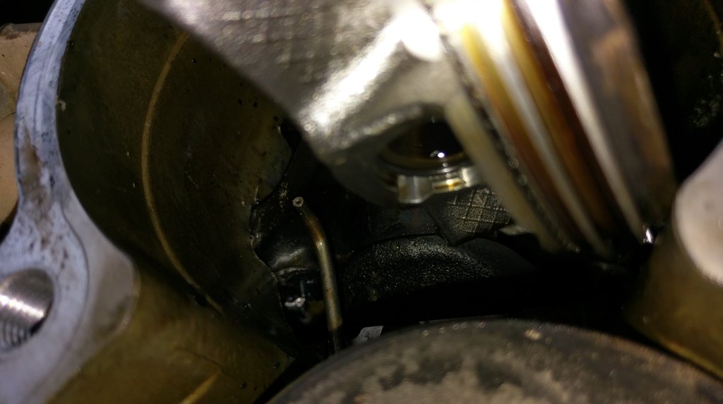

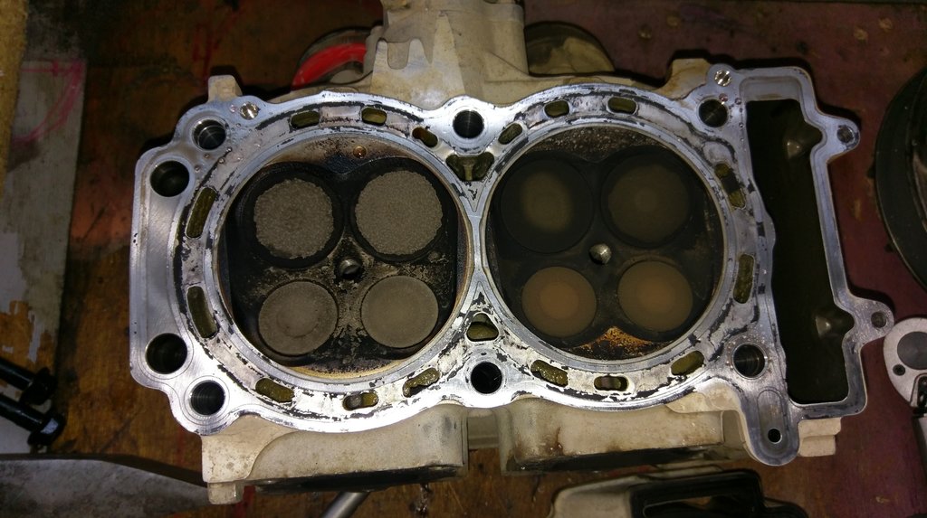

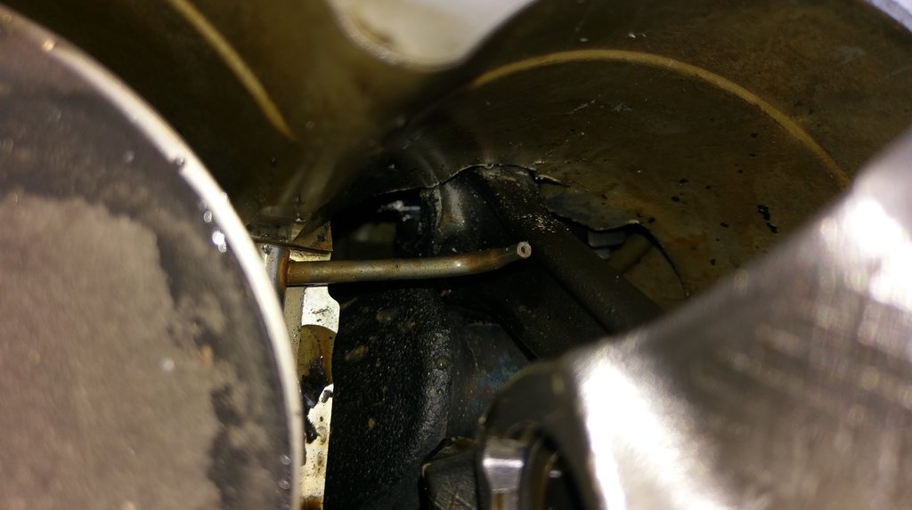

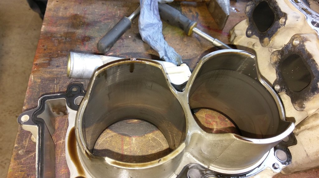

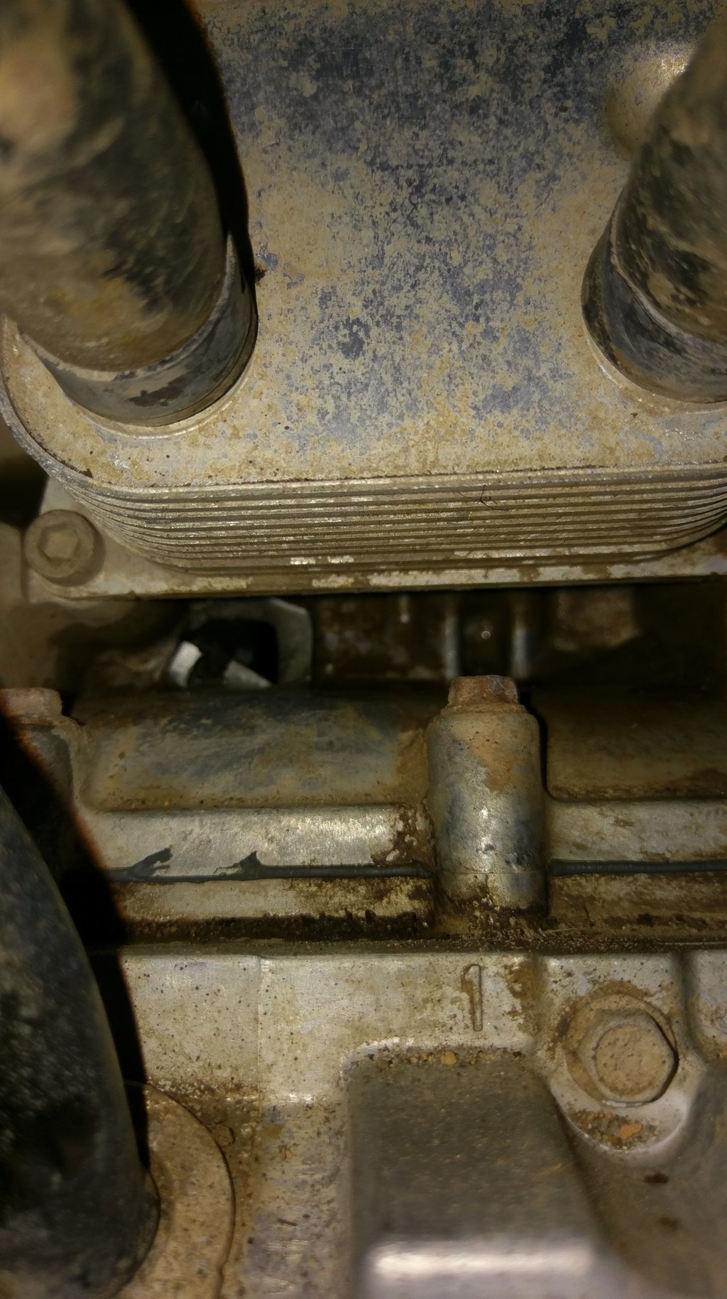

Patrick hat heute den Motor zerlegt.
Da hat sich ein Pleuel von der Kurbelwelle losgesagt und den Weg durch den Block ins Freie gesucht :(
Müssen jetzt mal überlegen ob ein dritter Polaris Motor Sinn macht.
Aber irgendwie sind wir die einzigen mit solchen Problemen.

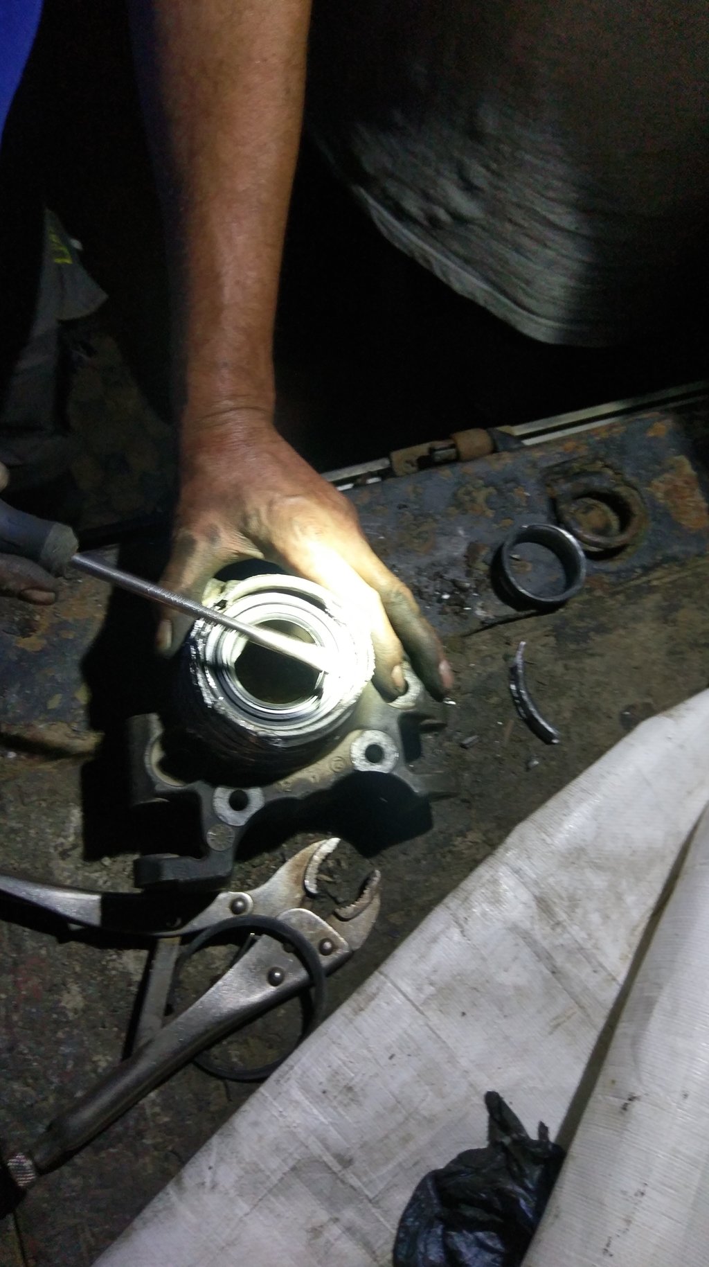

Fotos von dem Motorschaden würden mich interessieren

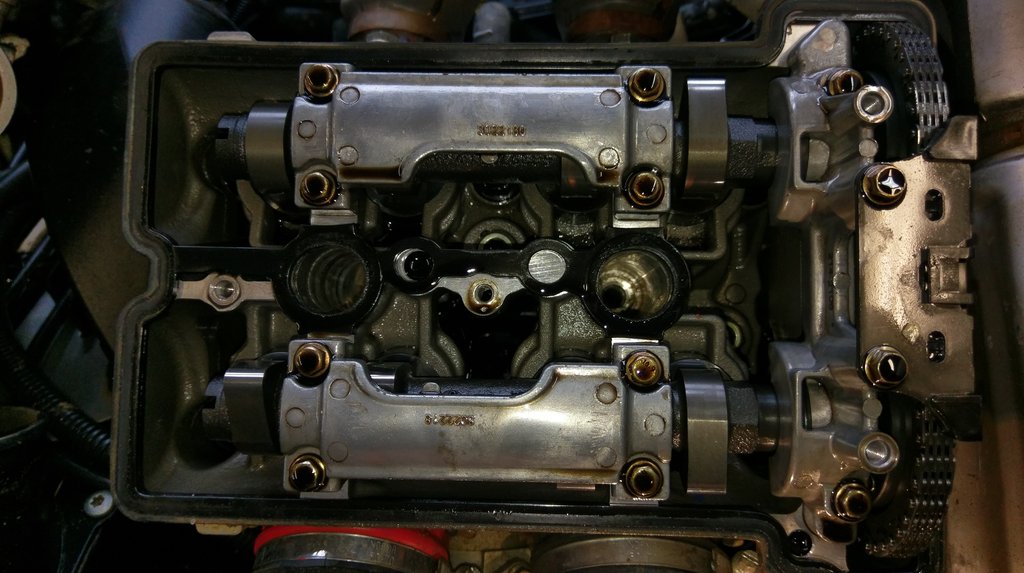

Ist noch nicht komplett zerlegt - Nach dem letzten Bild hatte ich keine Lust mehr...
Kopf sieht noch gut aus, Ventile haben scheinbar nicht aufgesetzt. Nockenwellen etc. frei von irgendwelchen Spuren.
Der Block hat ein ca. 0,5cm großes Loch, evtl. kann man das sogar schweißen, wir werden die Woche über sinnieren was zu tun ist...
Auf jeden Fall brauchen wir nicht mehr Leistung, jeder stärkere Motor wäre zudem auch unmengen Komplexer (Turbo, E-Gas, Sensorik etc.)...

Wenn er das Bein rausgestreckt hat, kann man das mit dem Motorblock nachschweißen vergessen.
Man sieht auf den Fotos gut, daß im linken Zylinder deutlich mehr Ablagerungen im Kopf entstanden sind und auch mehr Abrieb in der Laufbuchse auftrat. Wenn auch bei diesem Zylinder der Pleuelabriß auftrat, ist das die Erklärung. Gehe ich recht in der Annahme, daß beide Zylinder aus einem gemeinsamen Ansaugtrackt Verbrennungsluft ansaugen? Dann ist die Frage, warum in einem Zylinder diese starken Ablagerungen entstanden und im anderen nicht. Es deuten die Ablagerungen dann auf ein Verbrennungsproblem oder Ölproblem hin. Wenn im Ansaugkrümmer und bei den Ventilschäften bei beiden Zylindern alles gleich aussieht, liegts erstmal nicht daran. Möglich wären Zündungsprobleme oder Probleme im Bereich Kolbenringe/Ölabstreifringe.
Es wird wohl auf einen neuen Motorblock und die Prüfung der Zündanlage rauslaufen.

rg hat folgendes geschrieben:
Der originale Käfig ist übrigens eigentlich mehr ein Dachhalter, faltet sich aber beim Überschlag meist schnell zusammen.
Ja so siehts wohl aus. Es gab wohl ein Problem mit den KW Lagerschalen, deren Abrieb dann die Öl-zufuhr kappte und naja... Jedenfalls Klump :) Zündung und Lambda waren ausgezeichnet, daran lags nicht.
Bzgl. Käfig: Genau. Deswegen sind da ja auch 9 Streben und diverse Knotenbleche eingeschweißt :)
Wenn man nun eh einmal rangeht, wird aber auch das noch mal neugebaut...
