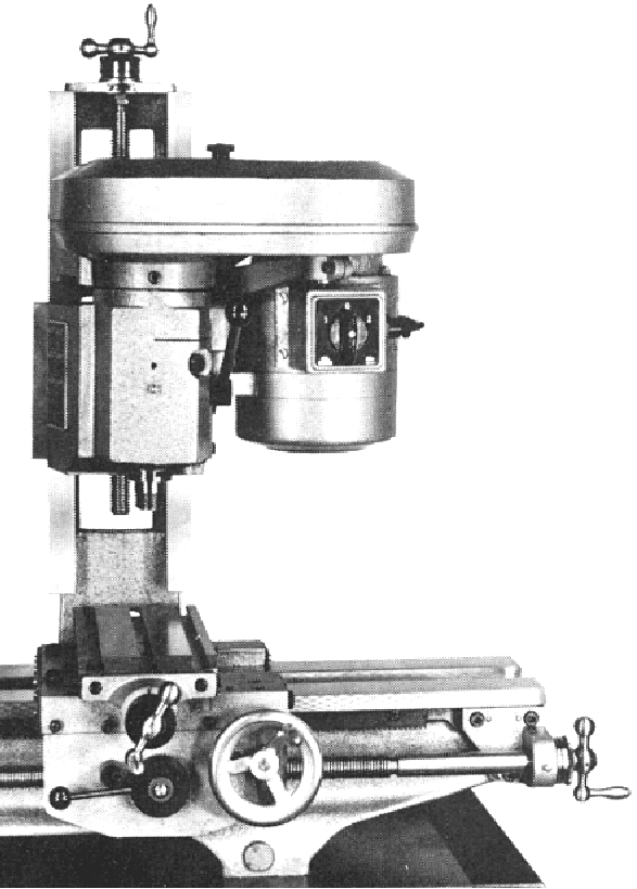

Es gibt Drehmaschinen die auch als Fräse verwendet werden können.
Z.b EMCO maximat Standart, die hab ich auch nur der Anbausatz für den Fräsmotor fehlt mir.
https://www.youtube.com/watch?v=i2z4Y77TwhE

BeitragVerfasst am: 05.02.2016 09:04:24    Titel:
Gewicht ist bei Maschinen alles!
Je schwerer sie sind, desto ruhiger und besser laufen sie.
Emco baut tolle Maschinen, die meiner Meinung nach für einen Modellbauer super sind.
Aber der Preis ist auf Niveau von Weiler und Deckel.
Verschenkt wird da auch nichts.
Auch ist dies keine vollwertige Fräsmaschine mit allen Vorschüben.
Eher eine hochwertige Drehmaschine mit zu wenig Spitzenweite.
1Meter ist das mindeste was eine Drehbank haben sollte.
Und man beachte die Aufspannfläche.
Mir ist meine mit gut 800mm oftmals schon zu klein.
