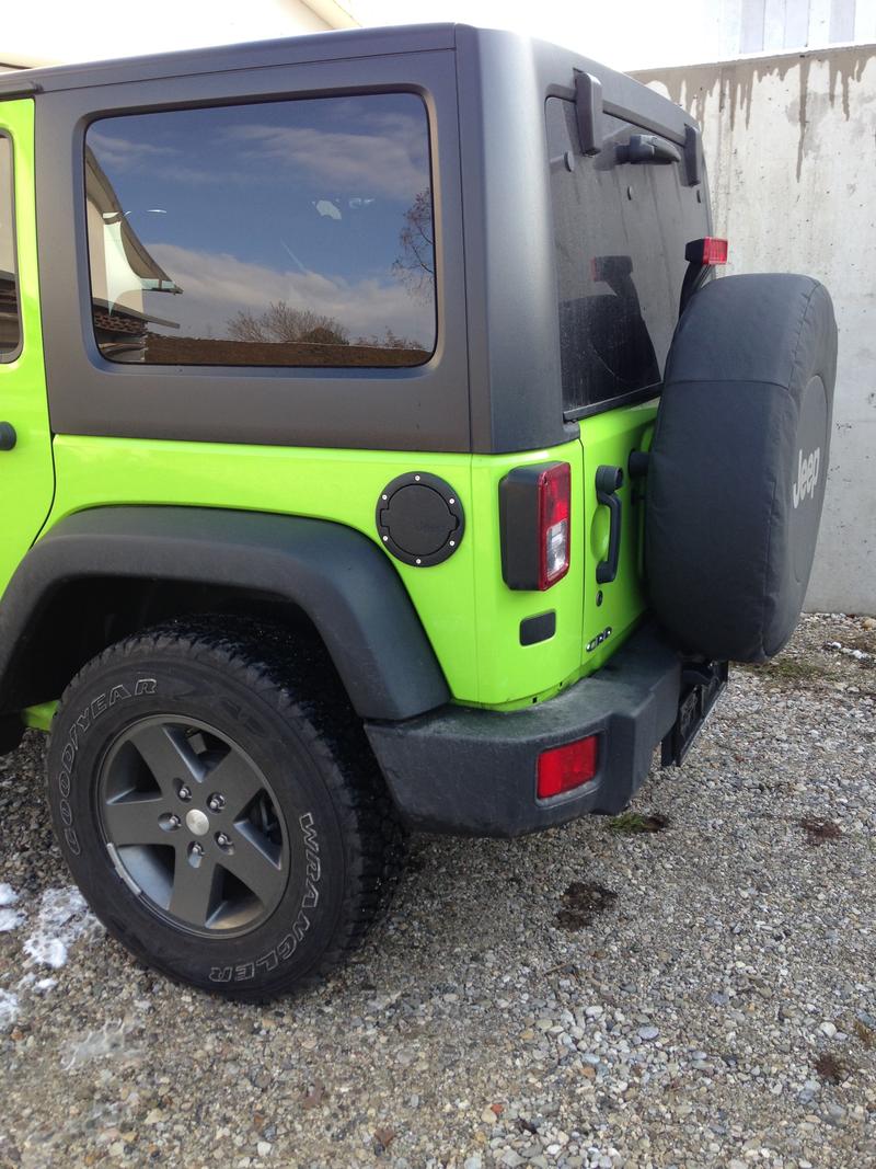

Stoßstange demontieren:

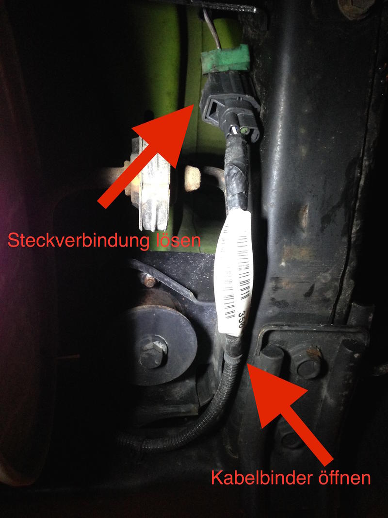

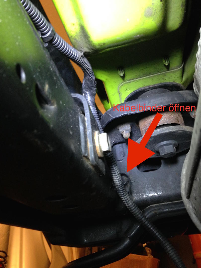

Steckverbindung für Nebelschlussleuchte und Kennzeichenbeleuchtung lösen:
Kabelbinder öffen, geht mit einem kleinen Flachschraubenzieher ganz gut (die Grobmotoriker unter euch werden wohl den Seitenschneider verwenden rotfl ):

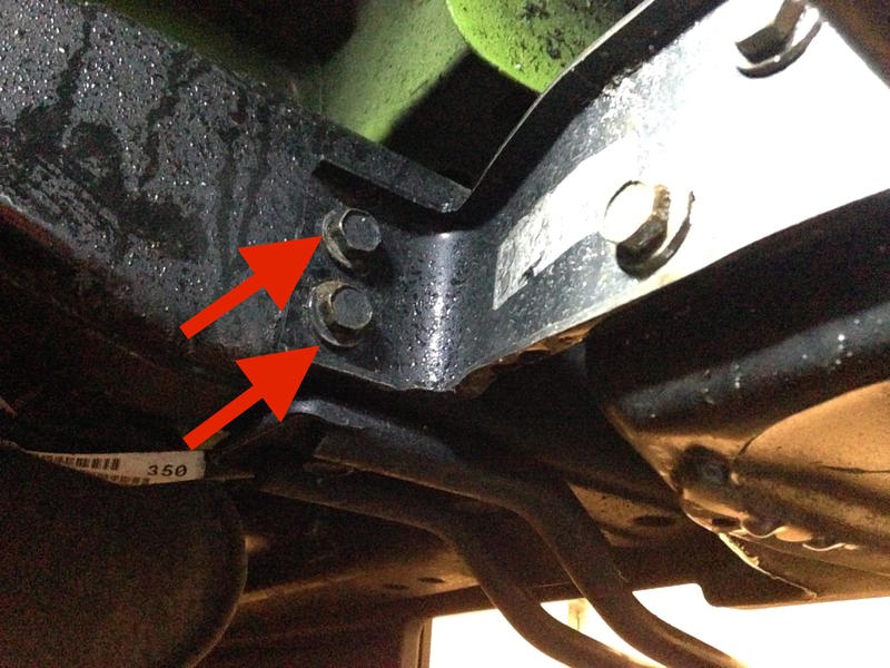

Auf der Innenseite des Querträgers sind auch links und rechts noch zwei Haltebügel:

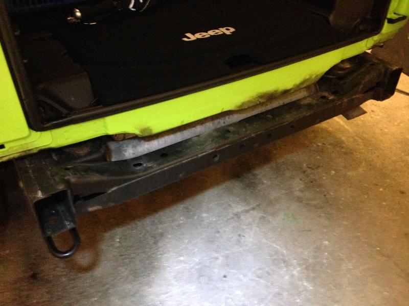

So schaut das ganze dann ohne Stoßstange aus:

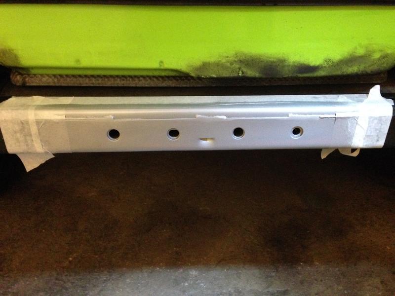

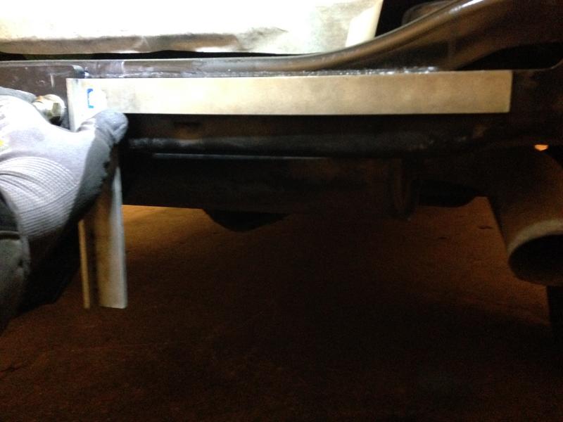

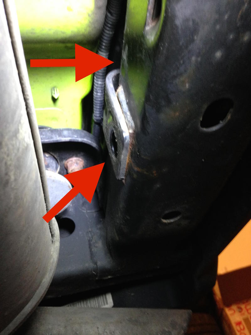

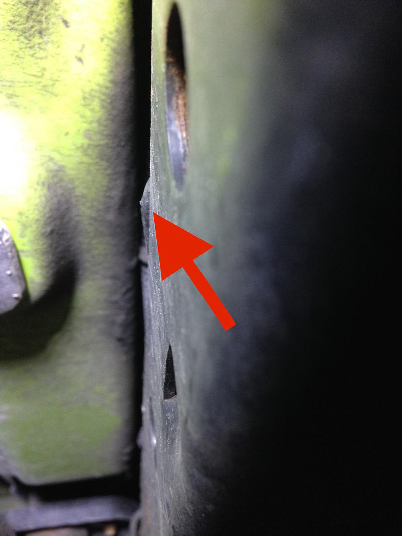

Die Vorarbeit:

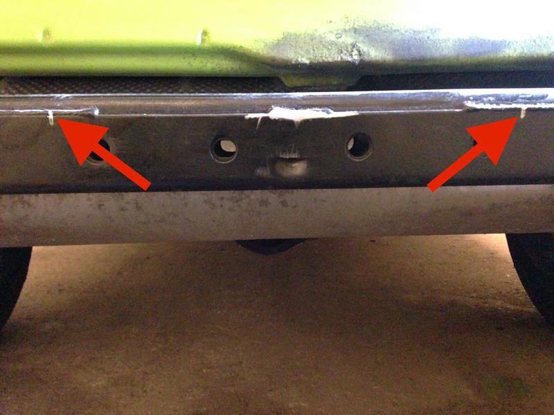

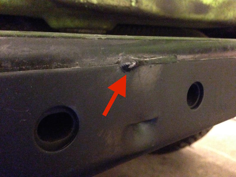

Teilweise muss man die Schweißstellen beim Querträger ein wenig nacharbeiten damit der Anhängebock drauf geht....
Auch auf der Innenseite muss man nacharbeiten:
Ich hab den Anhängebock draufgehalten und die Breite angezeichnet damit ich weiß wie weit ich nacharbeiten muss:
Hier die nachgearbeiteten Stellen:

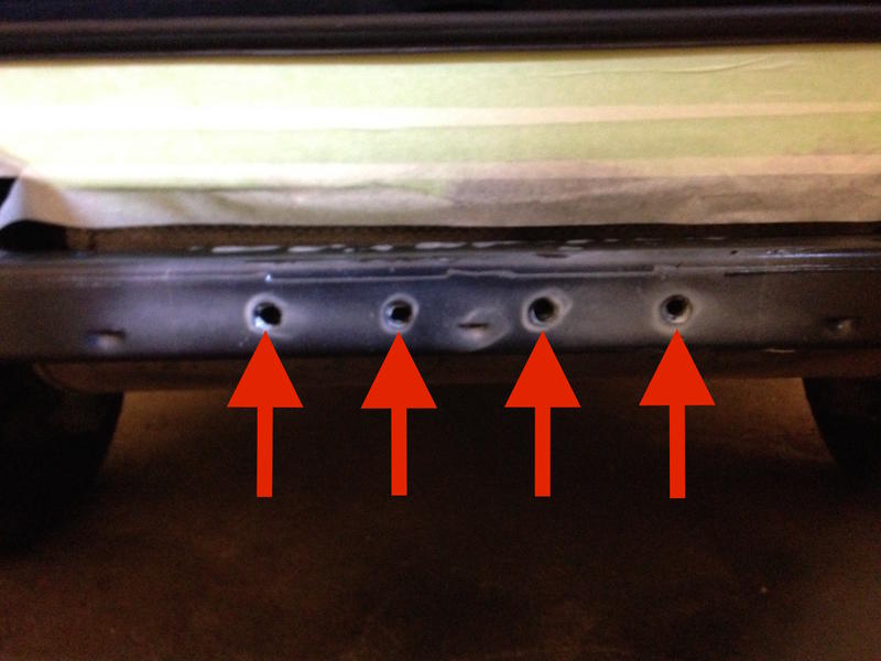

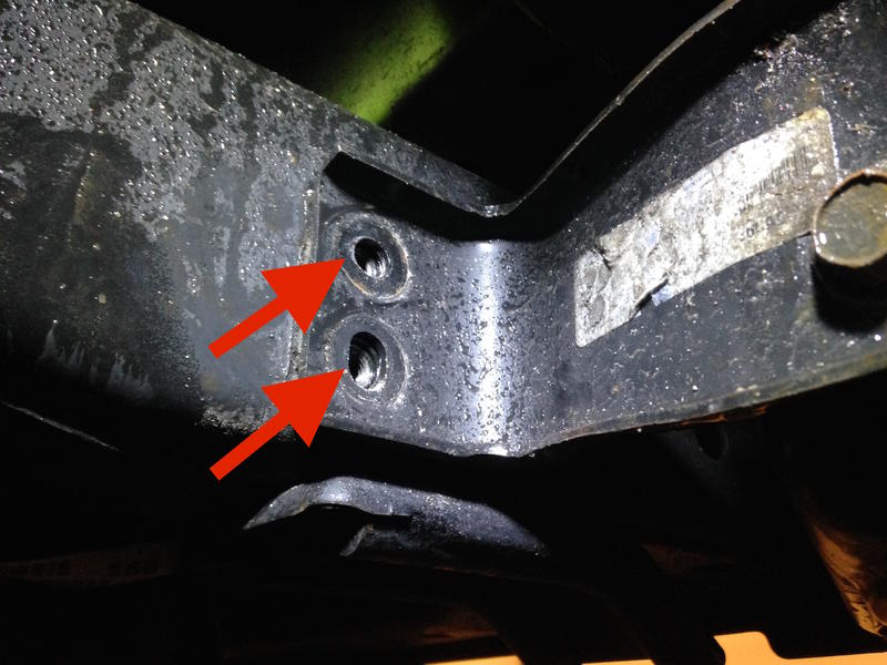

Anschließend alles grundiert, lackiert und Korrosionsschutzfett aufgetragen:
An den 4 gekennzeichneten Stellen wird der Anhängebock mit dem Querträger verschraubt:

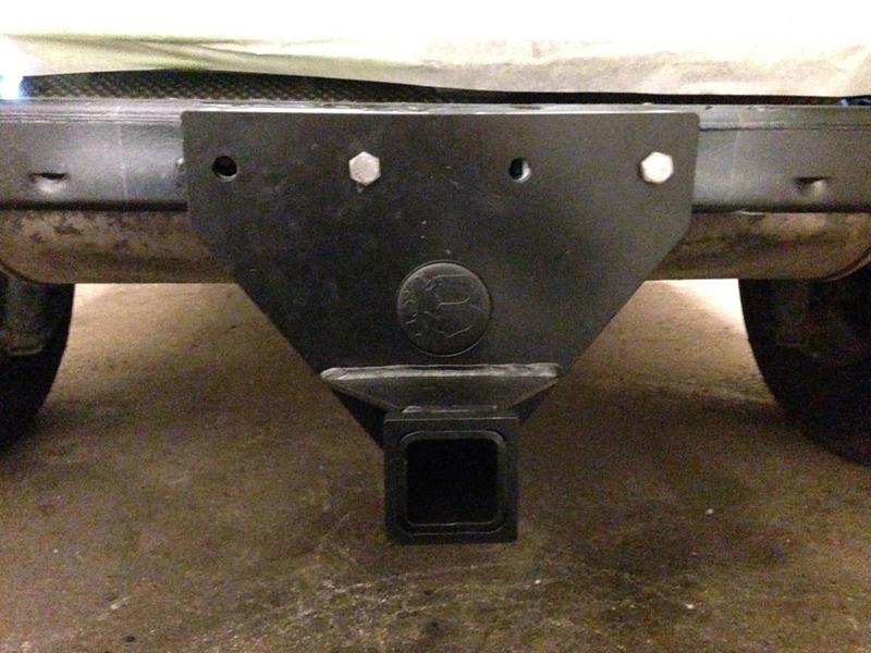

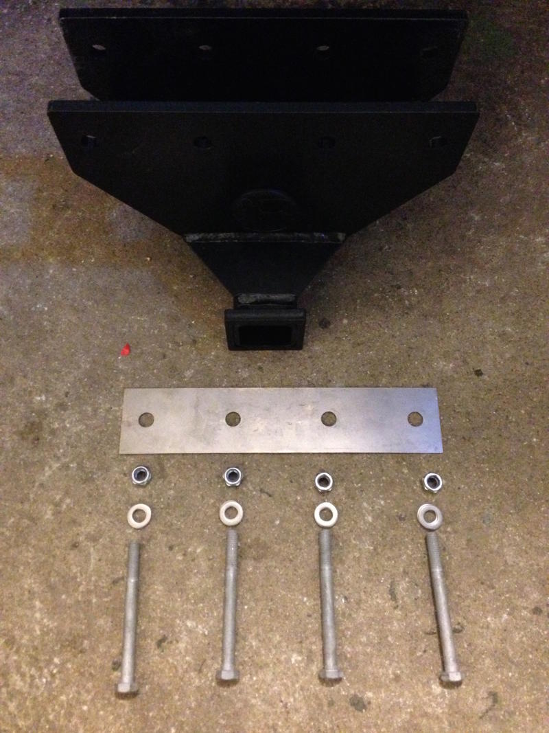

Lieferumfang vom Bawarrion Anhängebock:

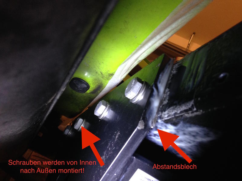

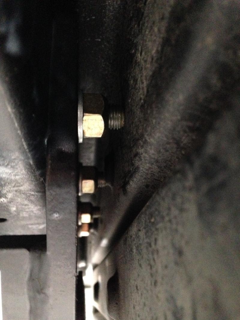

Da ich alleine gearbeitet habe sicherte ich den Anhängebock mit zwei Schrauben (ACHTUNG: Schrauben werden von Innen nach Außen montiert!):

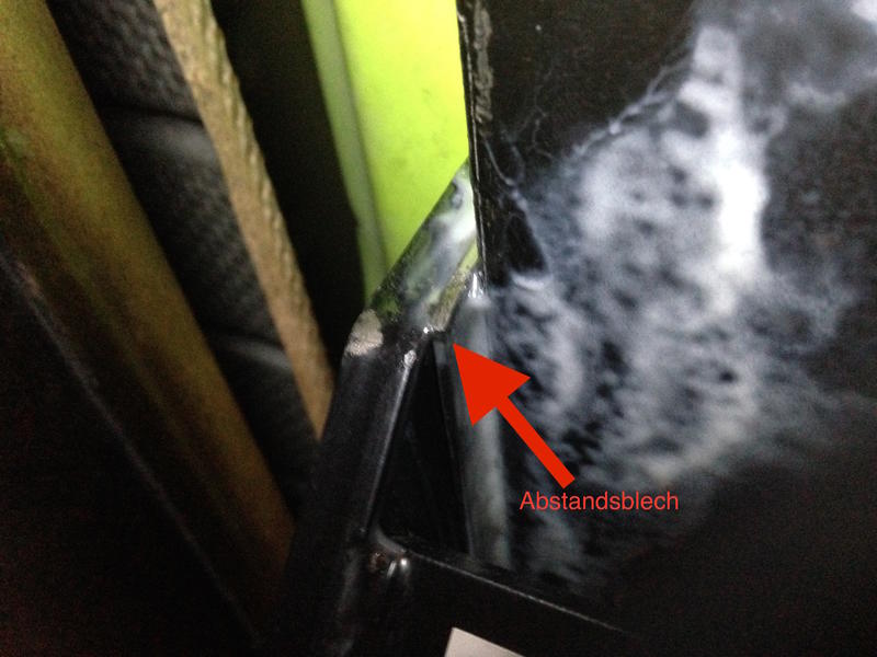

Das Abstandsblech kommt auf der Querträger Innenseite zwischen Anhängebock und Querträger, zuerst geht es es einfach dann muss man leicht mit dem Hammer nachhelfen:
Schrauben richtig von Innen nach Außen montiert:

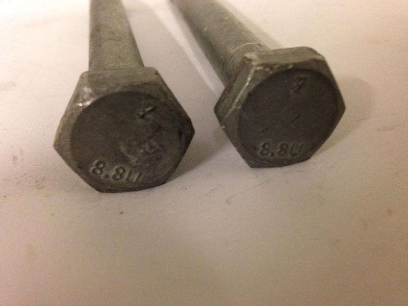

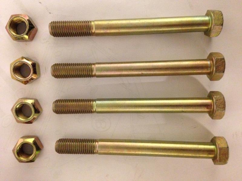

Was mich von Anfang an stutzig machte....
Bei der AHK im Lieferumfang sind Schrauben der Festigkeitsklasse 8.8
Sind Schaftschrauben M12 x 120mm, Gewindesteigung 1,75mm, Gewinde: 30mm, Festigkeitsklasse: 8.8
Laut Einbauanleitung sollen diese mit 100 Nm festgezogen werden
Achtung: Laut Norm sollten M12 x 1,75 Schrauben mit 86 Nm festgezogen werden!

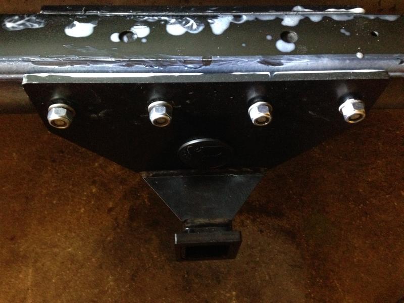

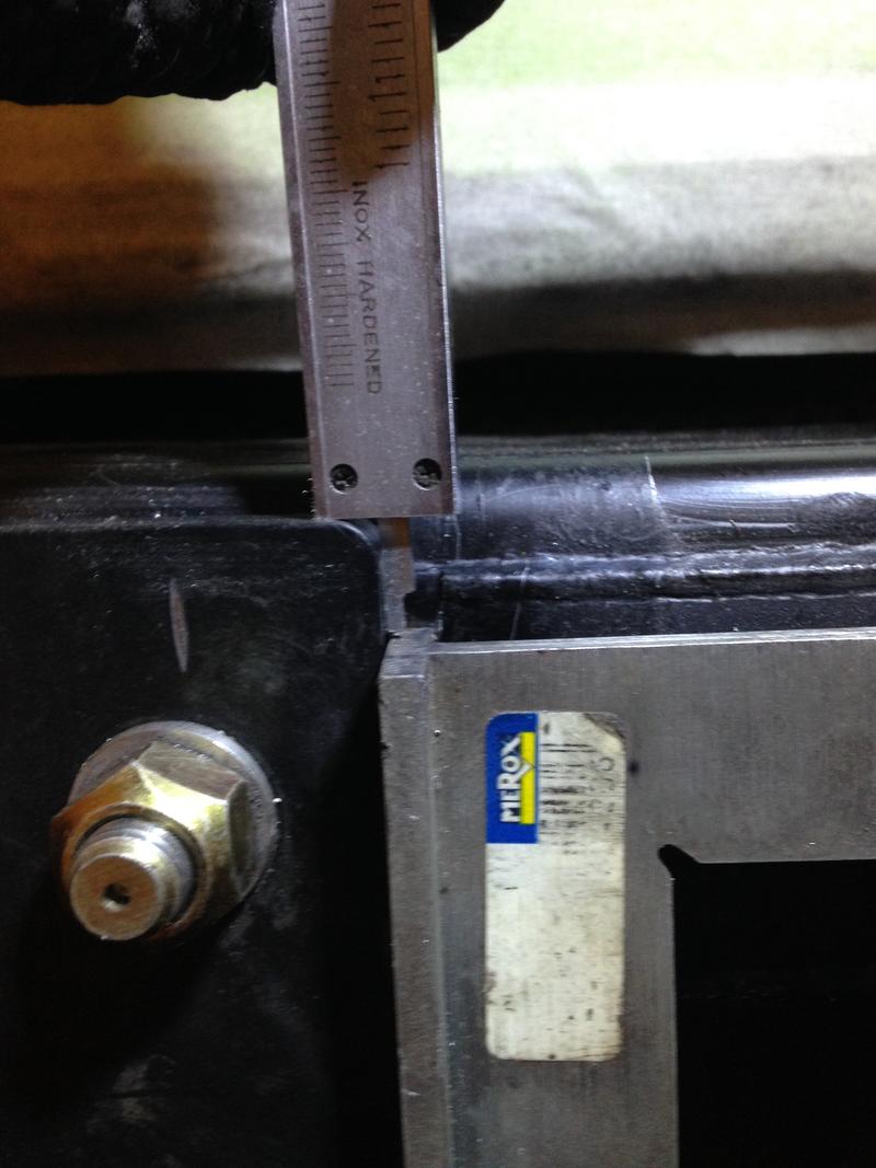

Aufgrund der Löcher im Querträger hat der Anhängebock auf der linken Seite (Fahrerseite) fast 10mm Spiel nach Oben/Unten
Ich hab den Anhängebock mit Hilfe von einem 90° Winkel und Schublehre ungefähr auf das gleich Maß gerichtet:

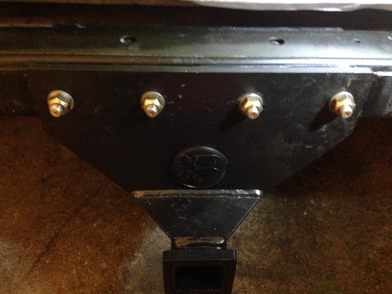

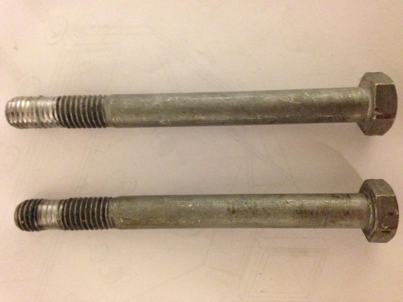

Beim festziehen der Schrauben passierte das dann was ich vermutet habe, von den 4 Schrauben konnte ich 2 Schrauben mit 100 Nm festziehen, die anderen 2 Schrauben gingen immer leichter zu drehen....
Ich hab die Schrauben alle mit der Ratsche angezogen und dann mit Drehmomentschlüssel (es wurde kein Luftschrauber verwendet!)
Bei einem Schrauben ging die Mutter gerade noch herunter, beim anderen musste die Flex herhalten
Hier das Ergebnis:

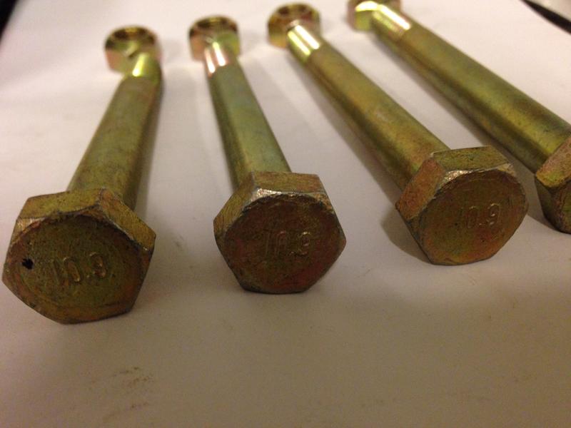

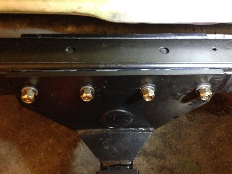

Danach hab ich gleich alle 4 Schrauben gegen neue getauscht....
Schaftschrauben M12 x 120mm, Gewindesteigung: 1,5mm, Gewinde: 30mm, Festigkeitsklasse 10.9
Die neuen Schrauben der Festigkeitsklasse 10.9 montiert:
Lg.
Marcus
www.offroad-ernsthofen.com
meder
Freier VIP Benutzer mit Titel
Wohnort: Haidershofen
...und hat diesen Thread vor 3765 Tagen gestartet!
1. 2009' Nissan Patrol 3.0
BeitragVerfasst am: 19.01.2016 00:12:06    Titel:

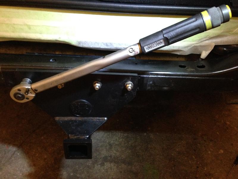

Danach den Anhängebock wieder eingerichtet und die neuen 10.9er Schrauben festgezogen...
Laut Norm mit 127 Nm (M12 x 1,5 Schraube, Festigkeitsklasse 10.9):

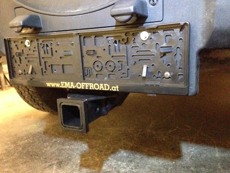

BeitragVerfasst am: 19.01.2016 00:14:41    Titel:

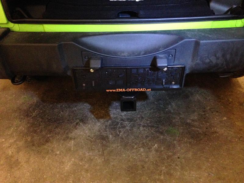

Stoßstange wieder montieren:

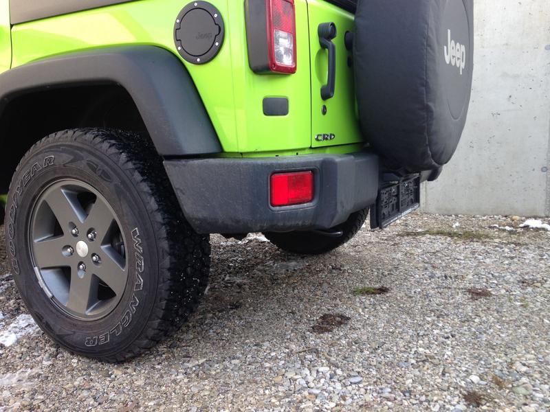

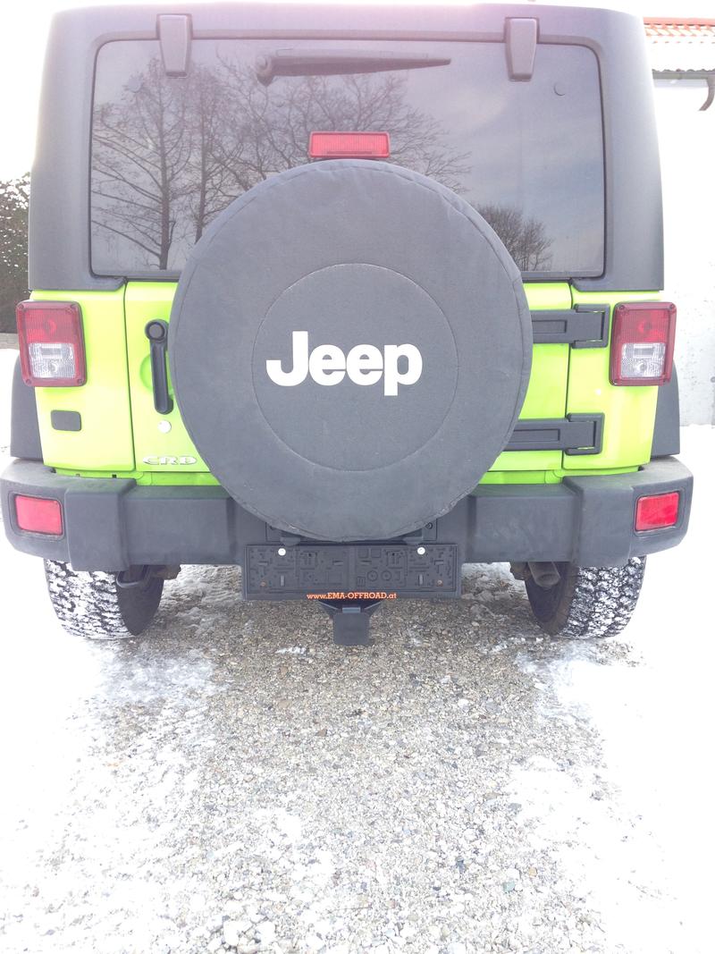

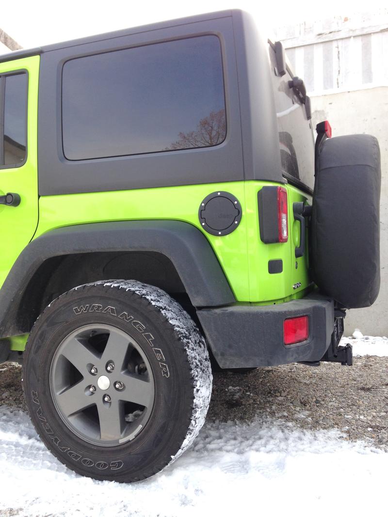

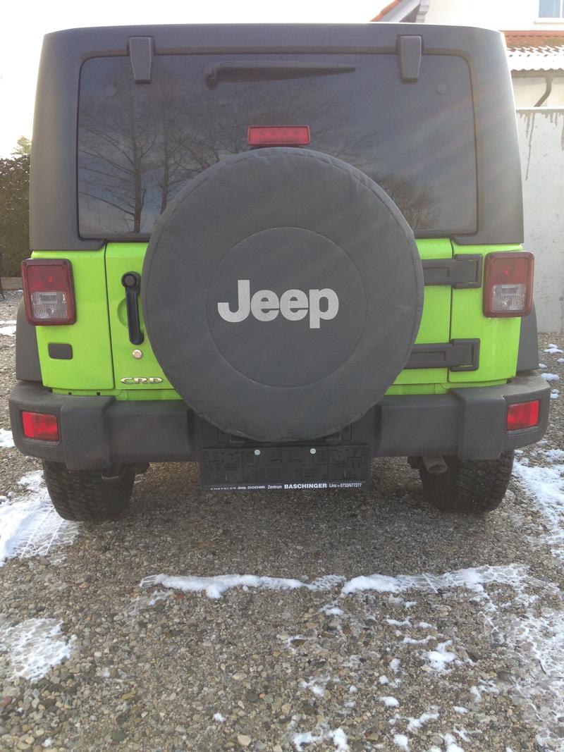

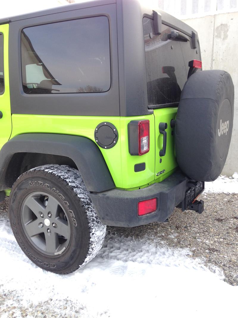

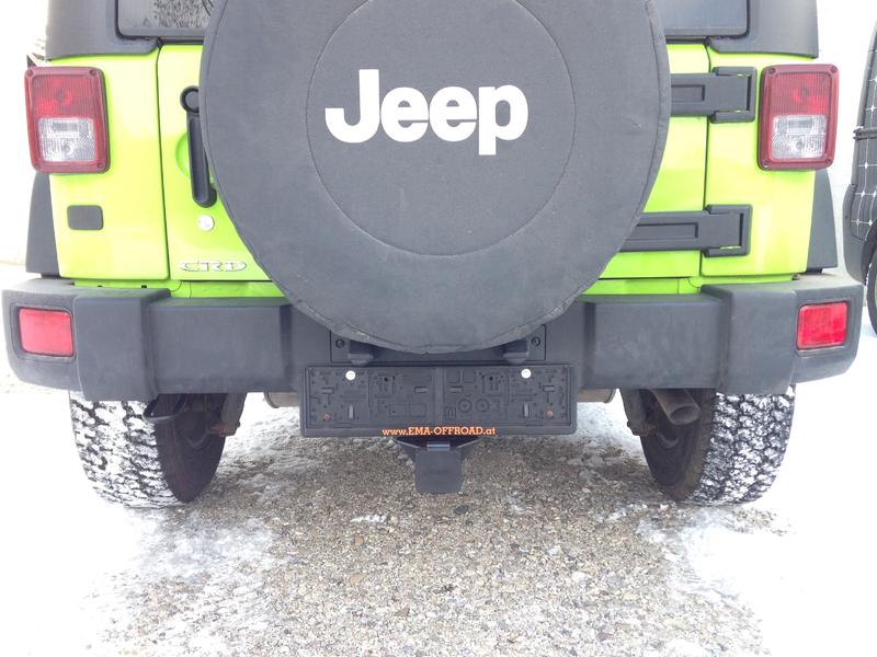

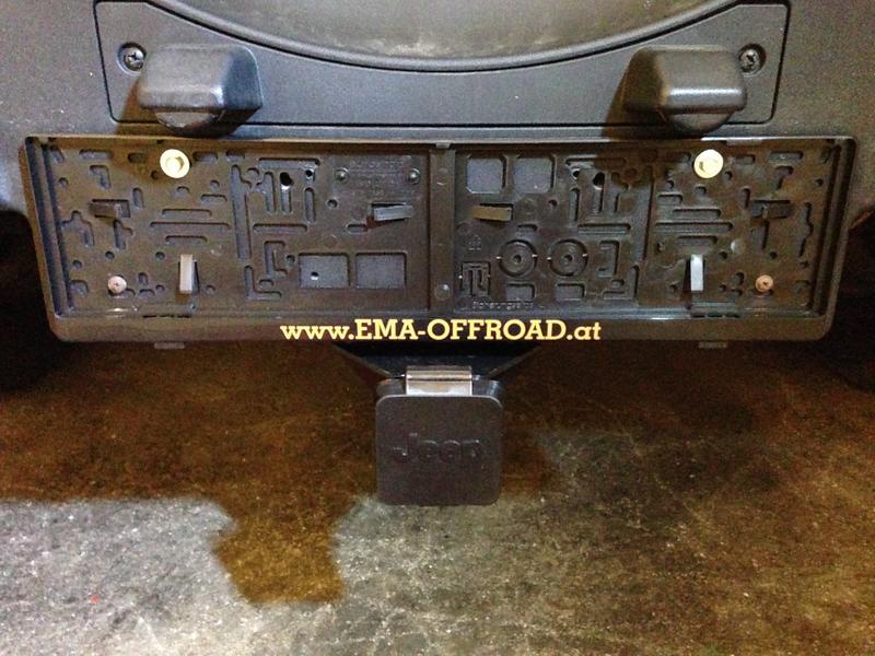

Mit den Schrauben und der Stoßstange geht es sicher gerade aus:
Mit orig. Fahrwerk und Bereifung 245/75 R17:
Lg.

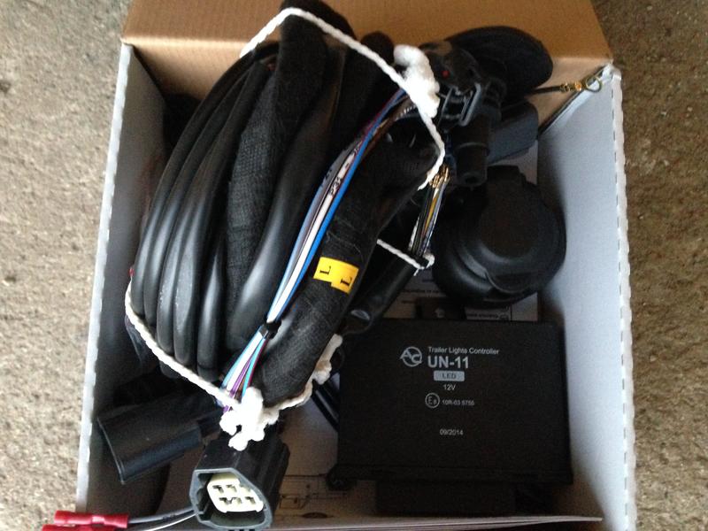

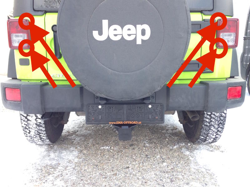

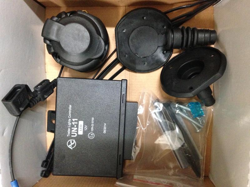

Verkabelung der Anhängerkupplung:
Linkes & Rechtes Rücklicht ausbauen (2x Schrauben/Seite)
Der Anhängerkupplung E-Satz mit dem Trailer Light Controller:
