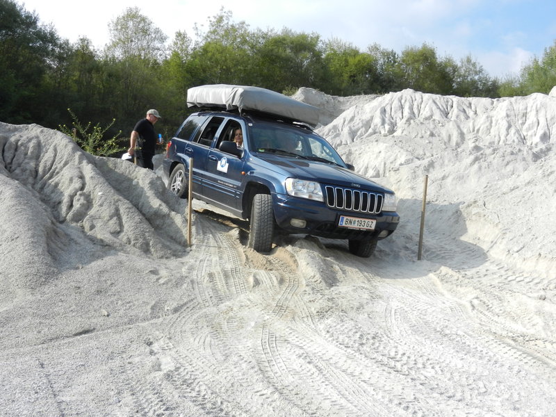

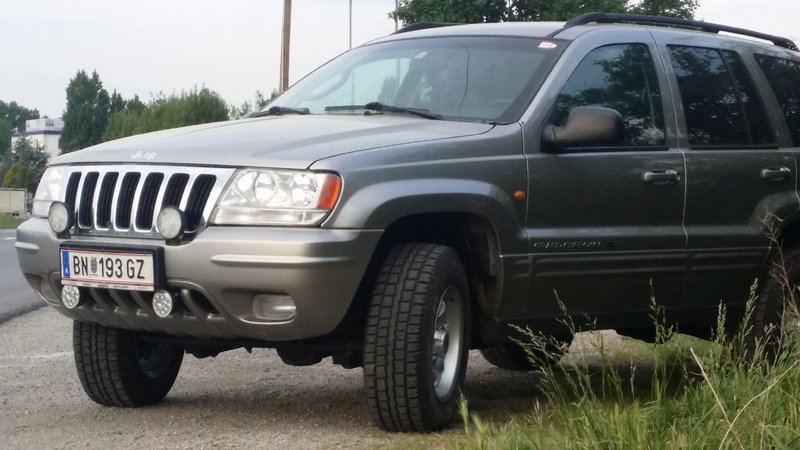

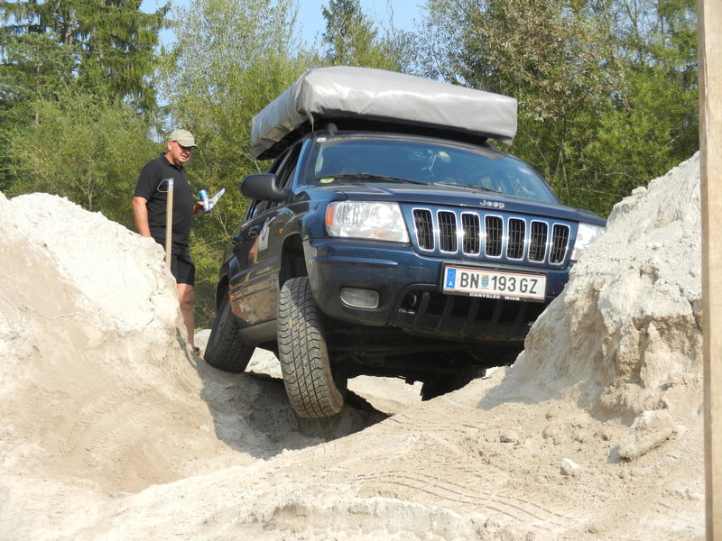

Servus, ich hab 2" Spacer drinnen, allerdings im strafferen (und tieferen)-Overland Fahrwerk.
Bin bisher ohne Probleme überall hingekommen, die größeren 235er Radeln kommen im Frühjahr drauf.
Längere Dämpfer brauchst auf der Straße, und gelegentlichen Soft-Offroad oder Urlaubsausflügen nicht.
Die 2" Spacer reichen für den gemischten Betrieb.
Bei häufigen Gebrauch der maximalen Verschränkung leiden die Dämpfer allerdings, weil sie ganz ausgezogen werden, und damit auf Anschlag gehen. Erhöhten FahrwerksVerschleiß konnte ich nicht feststellen.
Bin mit dem Setup beim Blauen ca. 100.000km gefahren, und war so zufrieden, dass ich im neuen (grauen) das selbe Setup weiterverwende.
Vorteil: kein Runterhängen bei Beladung, weniger Wankbewegungen auf der Autobahn. Mehr Sicherheit - und trotzdem etwas höher als serie.
