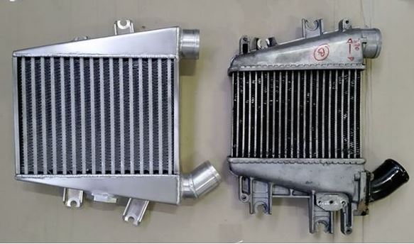

Lohnt es sich beim 3 Liter Motor einen größeren Ladeluftkühler zu verbauen?
Kann der Ladeluftkühler Plug and Play gewechselt werden oder müssen zusätzlich irgendwelche Einstellungen oder Änderungen vorgenommen werden?
Der linke LLK wäre dann das Objekt der Begierde... Grins

schaden tut es sicher nicht ,ein bisserl kühler wird die ladeluft sicher und auch der staudruck wird wohl ein bisserl geringer.
echt bringen tut es aber sicher nur dann etwas wenn die Einspritzung angeglichen wird und so die besser kühlung auch ausgenutz werden kann. der LLK alleine bringt sicher nicht sehr viel mehr an Leistung , der Motor wird sich über das kältere beatmen aber sicher freuen.
habe ich vor nicht al zu langer zeit eh mal geschrieben.
ich habe einen 3.0 mittels grossen LLK , geändereter regelung des VTG laders und grossem Auspuff und neuem mapping sooo richtig flott gemacht.
die abgastemperaturen sind trotz sicher 30 PS mehr jetzt niederer als vorher und das ding geht jetzt SO wie man sich das von einem 3 Liter Motor erwartet.
gruss ,michi
PS:
DEN llk würde ich aber nicht verwenden ,die kästen sind einfach viel zu eng bemessen ,hinten ist das V praktisch sooo eng das durch die letzten 2 kanäle sinnvoll keine luft mehr durchgehen wird.
strömungstechnisch nicht sooo der brüller.
ich schaue ob ich noch die Bezugsquelle von dem LLK finde den ich verbaut haben . riesen teil und irre günstig

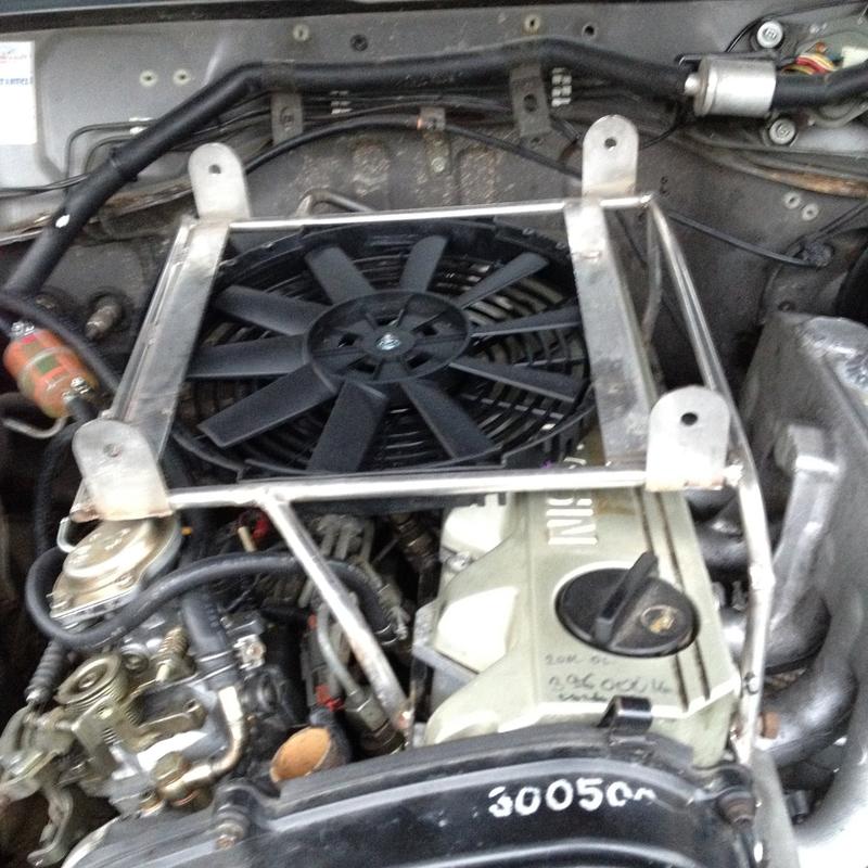

wir haben es sogar geschafft UNTER den grossen LLK noch einen saugenden E lüfter zu packen , schaden tut das sicher auch nicht.
ich suche mir morgen mal die Fotos raus ,kann die gerade nicht finden.
gruss ,michi sau

@der präsident: würde der LLK auch beim Terrano reinpassen? Kein Problem wenn der E-Lüfter micht mitgeht?
Mein LLK sifft. Alle paar Tkm muss ich den ausbauen und die Nasen, die die Wabe halten, zudrücken. Hatte schon gedacht die Dichtung zu entfernen und alles zu verschweissen.

@Big-M: wo hast du den linken LLK gefunden und zu welchem Preis?
Mach ein Loch in den Tank, dann kannst du unendlich viel tanken!
...und hat diesen Thread vor 3862 Tagen gestartet!
BeitragVerfasst am: 14.10.2015 15:53:52    Titel:
abc123def hat folgendes geschrieben:
Der ist von der Patrol Garage in Verona/Italien.
