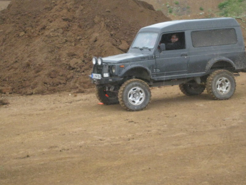

Wie seht Ihr denn die Chancen, dass ich eine Langversion mit geschlossener Blechkarosse bekomme?
geschlossene blechkarosse in lang gibts/gabs nicht ab werk. es gibt aber davon 2 stück in deutschland.
einer davon ist meiner und der andere ist bald zu verkaufen.
der besitzer hat von meiner karosse die version 2.0 gebaut. leider kann er das fahrzeug aus gesundheitlichen gründen nicht mehr fahren. bei interesse kann ich den kontakt herstellen

"der besitzer hat von meiner karosse die version 2.0 gebaut. leider kann er das fahrzeug aus gesundheitlichen gründen nicht mehr fahren. bei interesse kann ich den kontakt herstellen"
Ja, bitte. Vielleicht ist das ja genau der Richtige für mich.
