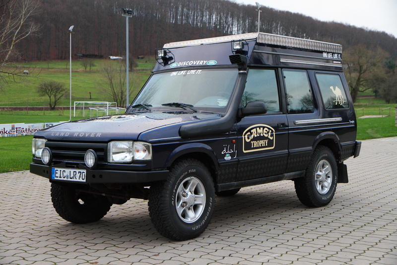

BeitragVerfasst am: 14.02.2016 20:31:55    Titel:
steinbeisser hat folgendes geschrieben:
Moin!
Die hatte ich auch, war sehr zufrieden!! Ich hatte keine Winde verbaut, Klima passte auf anhieb, aber ich musste für die Leitungen des Automatikgetriebeölkühlers etwas flexen :-)
Gruss Bernd
Servus !!
DIE stosstange ist recht nett weil sie extrem zart baut und fast noch weniger vorsteht als die orig. stosstange.
WENN man ein Fahrzeug MIT AC und Automatik hat wir es mit der Winde knapp, da ist dann ein bisserl basteln angesagt.
für ein fahrzeug wie das am Foto ist die Stange ok , ECHTEN offroadeinsatz würde ich mit der stosstange aber lieber bleiben lassen.
die seitlichen ausleger und besonders die teile die ""um die ecke "" gehen sind sehr zart ausgeführt und im falle eines aufsitzens oder anderer ""feindkontakte"" verbiegt sich die stosstange dort ziemlich plötzlich.
das endet dann leider sofort mit einem eingefalteten kottflügel und auch der Scheinwerfer geht meist zu bruch.
kommt also sehr auf den einsatzzweck an.
gruss michi
