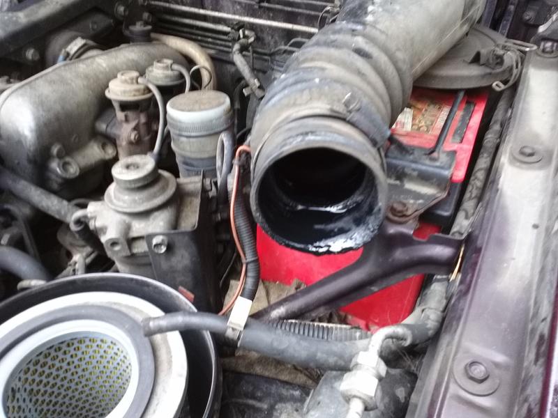

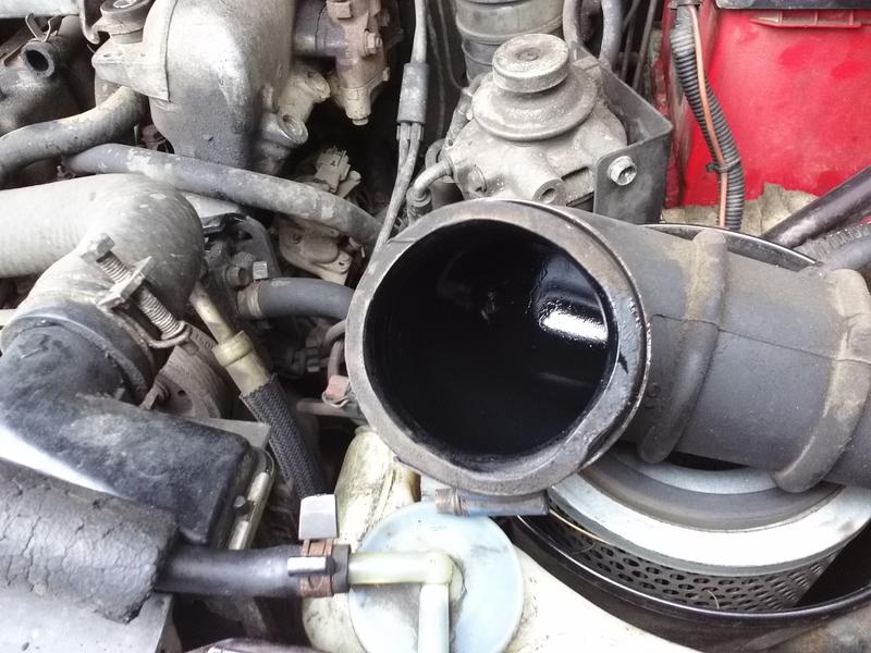

So habe gerade die Luftansaugung abgebaut, ja alles voller Öl. Alles vor dem Turbo. Kurz gestartet, es bläst schöne blaue Luft aus der Entlüftung vom ZK. Ich nehme mal an, da könnte wirklich die Kurbelgehäuseentlüftung dicht sein. Wie bekomme ich die sauber?
Anbei noch Fotos. Ich baue jetzt mal die Luftansaugung nach dem Turbo ab, mal schauen wie es da aussieht.[/img]

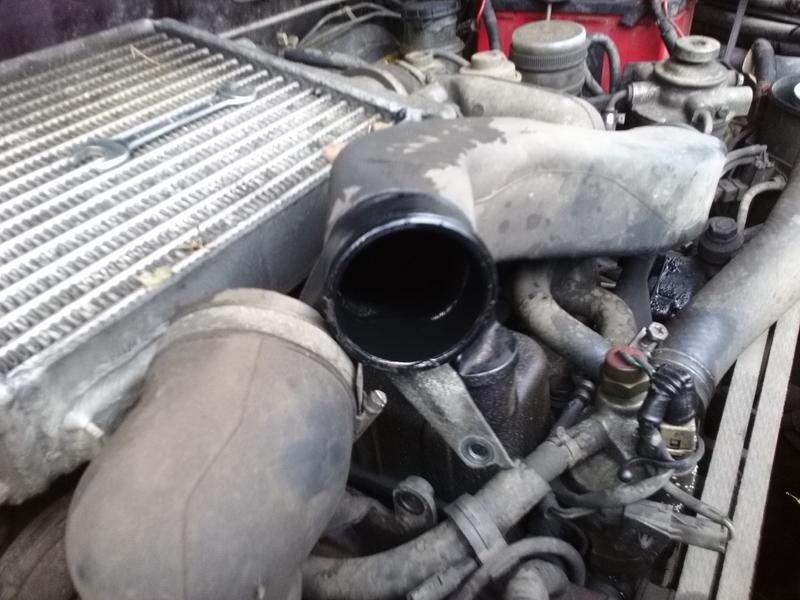

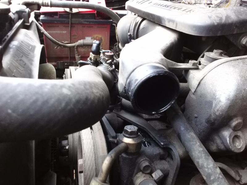

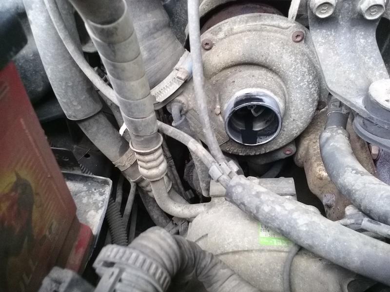

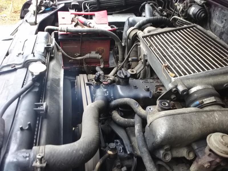

BeitragVerfasst am: 15.02.2016 12:20:31    Titel:
So, das sieht genauso aus. Die Kurbelgehäuseentlüftung scheint am ölmessstab herauszukommen. Ich frag mich nur wo der blaue Qualm aus der Entlüftung herkommt. Was ich noch vergaß wenn ich den Motor ausmache zischt es noch eine Weile, als wenn Überdruck irgendwo rausbläst
