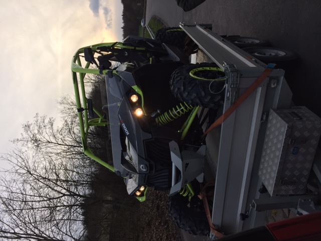

Nachdem ich seit 5 Jahren mehr oder weniger erfolgreich an einem Suzuki Vitara rum geschraubt habe, um ihn Rallytauglich zu machen, habe ich die Schnauze voll und Nägel mit Köpfen gemacht.
Ich hoffe das damit wieder der Fahrspass und Zuverlässigkeit kommt,mehr fahren weniger schrauben

Ich wil das Ding möglichst minimalistisch halten

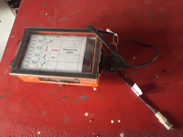

Navigation kommt so wie beim Motorrad drauf: Tripmaster ICO ,Roadbookhalter Garmin 60 CS fertig.
Gibt es auf der Balkan Nachtetappen?
Gefahren bin ich den Mav erst einmal um den Häuserblock und bekomme seit dem das Grinsen nicht mehr aus dem Gesicht.

Mitbewerber! Gefällt mir sehr, lass mal hören, was du umbautechnisch vor hast.
PS: Ein paar Änderungen sind ja doch empfehlenswert. Ersatzradhalter (plural) und Treesilder allen voran.

Ich habe übrigens Startnummer 153 also gehe ich mal davon aus das ich das 3. SSV bin.
Was is denn ein Teeslider?
Ersatzräder muss ich mir noch besorgen blöd ist nur das vorne und hinten unterschiedlich ist.
Die Räder werden hinten auf den Gepäckträger geschnallt gut ist!
Ich muss mir mal das Reglement durch lesen,
Was wird an Sicherheitsausrüstung vorgeschrieben?
Warndreieck ,Verbandskasten,Feuerlöscher?
Bergematerial und wenn welches?
Plane zum unterlegen?

Der Road Bookhalter kommt noch drauf ich weis den braucht man nicht unbedingt,ich habe den aber noch rumliegen.
Außerdem kann ich dann alleine fahren wenn der Beifahrer kein Bock mehr hat Supi Supi
Gibt es auf der Balkan Kompskurse also ich meine Wegpunktprojektion?

Nachtetappen an sich gibt es nicht. aber es kann schon mal spät werden, sodass man auf alle Fälle mindestens eine gute Lampe am auto haben sollte.
also ein billiger Balken muss schon her Winke Winke
Kompasskurse gibt es auch, ja. Manchmal sogar relativ lang über diverse Felder und Wiesen, die sollte man schon finden können

ein treeslider ist ein Abprallschutz für Bäume.
Man fährt schnell, rutscht mal um eine Kurve und da kann es vorkommen, dass sich ein Baum zwischen Vorder- und Hinterachse einfädelt. Ist man schnell, dann ist die Hinterachse weg oder zumindest krumm... so wie bei uns vorletztes Jahr.
Deswegen sollte man etwas bauen was Bäume elegant an den Hinterrädern vorbeiführt. Zumal dieses Risiko bei einem Side-by.Side noch größer ist, als bei einem Auto wo die Räder nur etwas rausstehen.
Auf alle Fälle musst du den Käfig noch verstärken. Es geht durch Gebirge, da willst Du mit so einem Seriending nicht runterkullern...

Der Käfig ist nicht mit dem von einem Polaris rzr vergleichbar ,er ist aus hochfestem Stahl in allen Ecken Knotenbleche und Querstreben.
Ich denke wenn man daran rumschweist wirds eher schlechter.
Nachtetappen wäre super ich liebe es im dunklen zu fahren dann muss halt noch ne Kerze vornen drauf.
In der Nacht hatten die schnellen immer Propleme den Weg zu finden(MT Rally)

käfig ordendlich verstärken
extra feste seitliche netze / kopf ,Oberkörper und Hände MÜSSEN im Fahrzeug bleiben wenns zum abrollen geht )
5 punkt gurte +
https://de.wikipedia.org/wiki/HANS-System
im Gegensatz zu einem Auto verfügt so ein kleines ding über praktisch keine Knautschzonen.
wenn es kracht dann geht die ganze Energie voll auf den körper .
die dinger gehen ab wie die sau und genau so schnell kracht es dann leider auch.
viel spass mit der rennsemmel YES

Die Räder stehen kaum über klar wenn man seitlich in ein Baum Rammelt kann sich das Hinterrad verfangen!?
