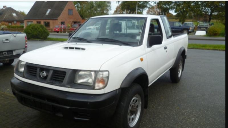

Nissan PICK UP 4WD King Cab Navara Bj 2001 Diesel

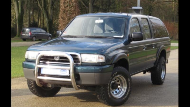

Mazda B2500 4x4 Bj 2001

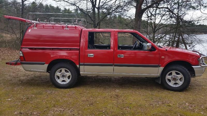

Opel Campo/Isuzu 4x4 Bj 2001

Beim Navara solltest du unbedingt in den Rahmen leuchten bzw reinfassen und abklopfen besonders alles hinter der Fahrerkabine zwecks Rost.
Die Technik ist eigentlich sehr solide. Bei den Vorderachsen solltest du schauen das nix klappert oder ausgeschlagen ist. Allrad und Untersetzung sollten bei einer Probefahrt unbedingt getestet werden.
Lass die Finger unbedingt vom 133 PS Navara der 103 PS ist von der Haltbarkeit viel besser.

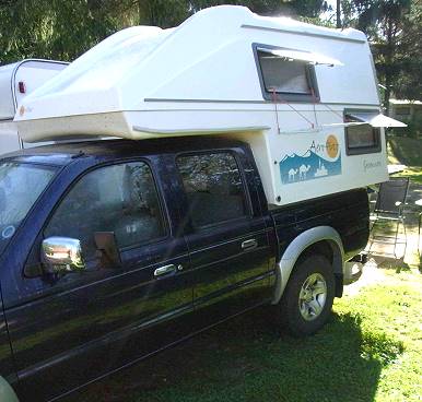

Zum beispiel steht dieses grade zum Verkauf:
Shadow Chruiser Wohnkabine
Das teil find ich klasse, bin aber leider Ratlos ob sowas auf einen Doka wie den Campo passt..

Eine Kabime, die auf den F250 grad so drauf passt, beingst mit Glück auf den ! 1/2 Kabiner aus Japan.
Auif nen Doppelkabeiner halt ich das für ausgeschlossen.
Schau Dir die Fahrzeuge an und miß die Ladefläche aus, dann weiß auch, welche Kabine drauf passt.

Mal abgesehen von all dem ... die Kabine im Bild fällt nicht in die Kategorie "klein". Grins

Auch den Campo/Isuzu gibt es mit 1 1/2 (Sportscab) oder DoKa. Übrigens, wenn Du da einen mit dem 3.1er Diesel erwischt, der noch dazu wenig Rost hat, dann hast Du einen 7er im Lotto.
Du kannst zwei Wege gehen: entweder Du findest ein Auto, was Dir gefällt, und kaufst Dir dann die passende Kabine dazu, oder Du stolperst über Deine Traumkabine und musst dann sehen, dass Du das passende Auto dazu findest.
Aber ohne eigenes Konzept ist beides ziemlich schwierig. Grins
