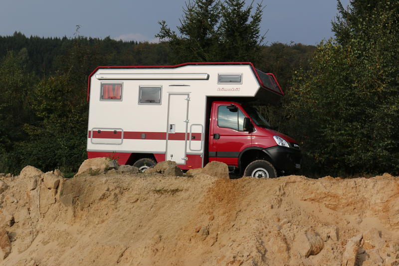

BeitragVerfasst am: 20.02.2016 19:59:32    Titel:
Der war nicht schlecht, aber durch die geringe Spurweite recht kippelig.
Breitere Achsen oder alternativ Spurplatten oder geänderte ET der Felgen würde doch helfen. Ja
