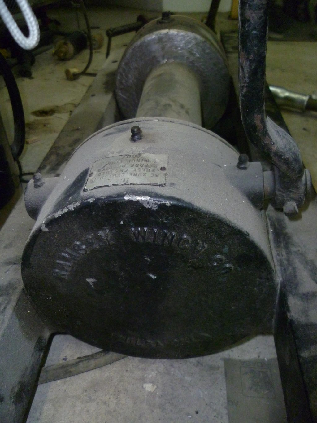

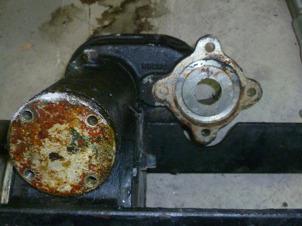

Hallo zusammen,
hab in meinem "Fundus" noch eine Ramsey Seilwinde ohne Motor gefunden.
Ich blick mit dem passenden Motor nicht richtig durch.
Vielleicht hat von euch jemand eine Idee was für ein Motor passt.
Von der Größe her müsste es eine DC 200 sein.
Die Befestigungslöcher des Motorflansches hat einen Lochkreis von 4" (ca. 101,6 mm)
Hat von Gehäuseaußenkante zu Gehäuseaußenkante (Windentrommel) 50 cm.

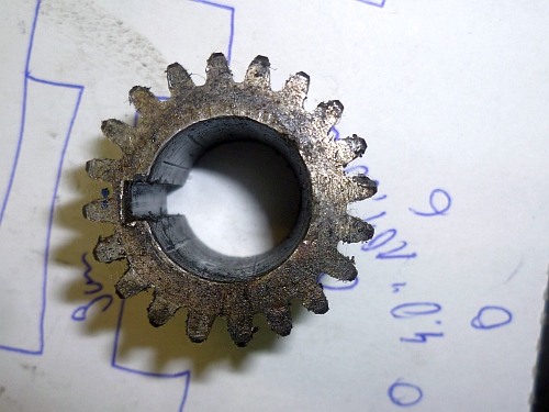

Hab noch ein paar Maße in den Bildern.
Gibt bestimmt einen unter euch der sich damit auskennt.
Gruß Christian

Ich denke, da passen nur die originalen, was anderes anpassen dürfte aufwändig werden.
Die Motoren haben halt einen Schraubflansch als Befestigung und eine Passfeder auf der Welle.
Ich würde mal bei Schmitz und Heisler anfragen, sind ja der Importeur. Oder direkt aus dem Ausland.
http://detroitwrecker.com/product.php?productid=688
http://www.summitracing.com/int/search/brand/ramsey-winch/part-type/winch-replacement-parts/winch-model/dc200
Willst Du die Winde herrichten oder verkaufen? Wäre nicht uninteressiert, such so was für meinen Traktor.

Hallo, sehr schöne Winde, mit etwas Pflege halten die Dinger ewig.
Es gibt einen guten Nachbaumotor, habe ich schon bei vielen Winden verbaut, bei Interesse..... Winke Winke
