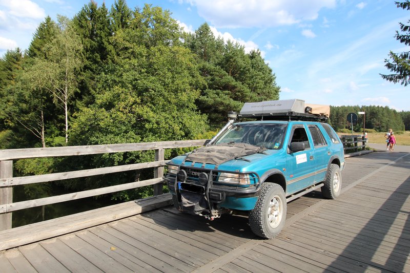

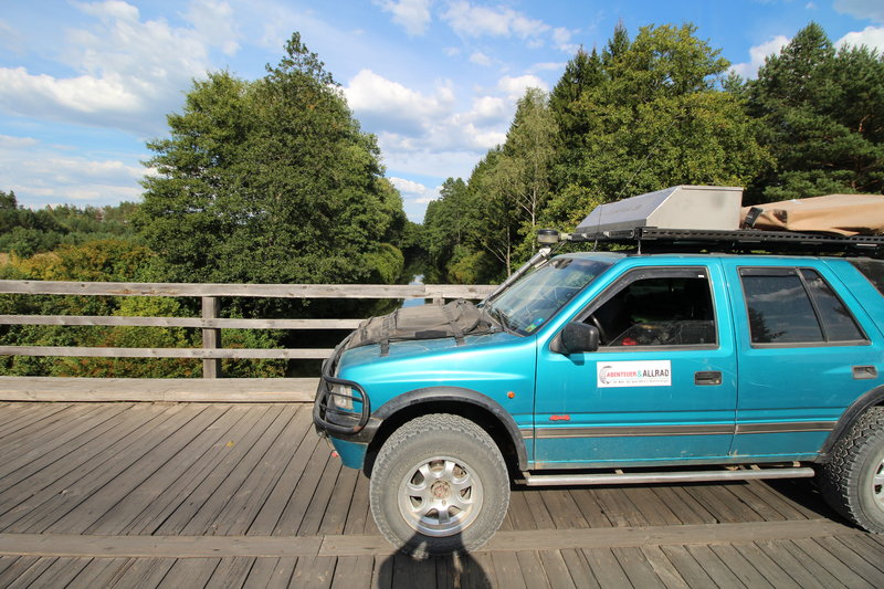

Ich nutzte für Bergematerial eine Motorhaubentasche.
Material ist direkt dort wo man es braucht, und kein Dreck nach nutzen im Auto.

@ Soeto
Könntes Du die Firma nennen die solche "Deltabags" herstellt...... Wut Heiligenschein
