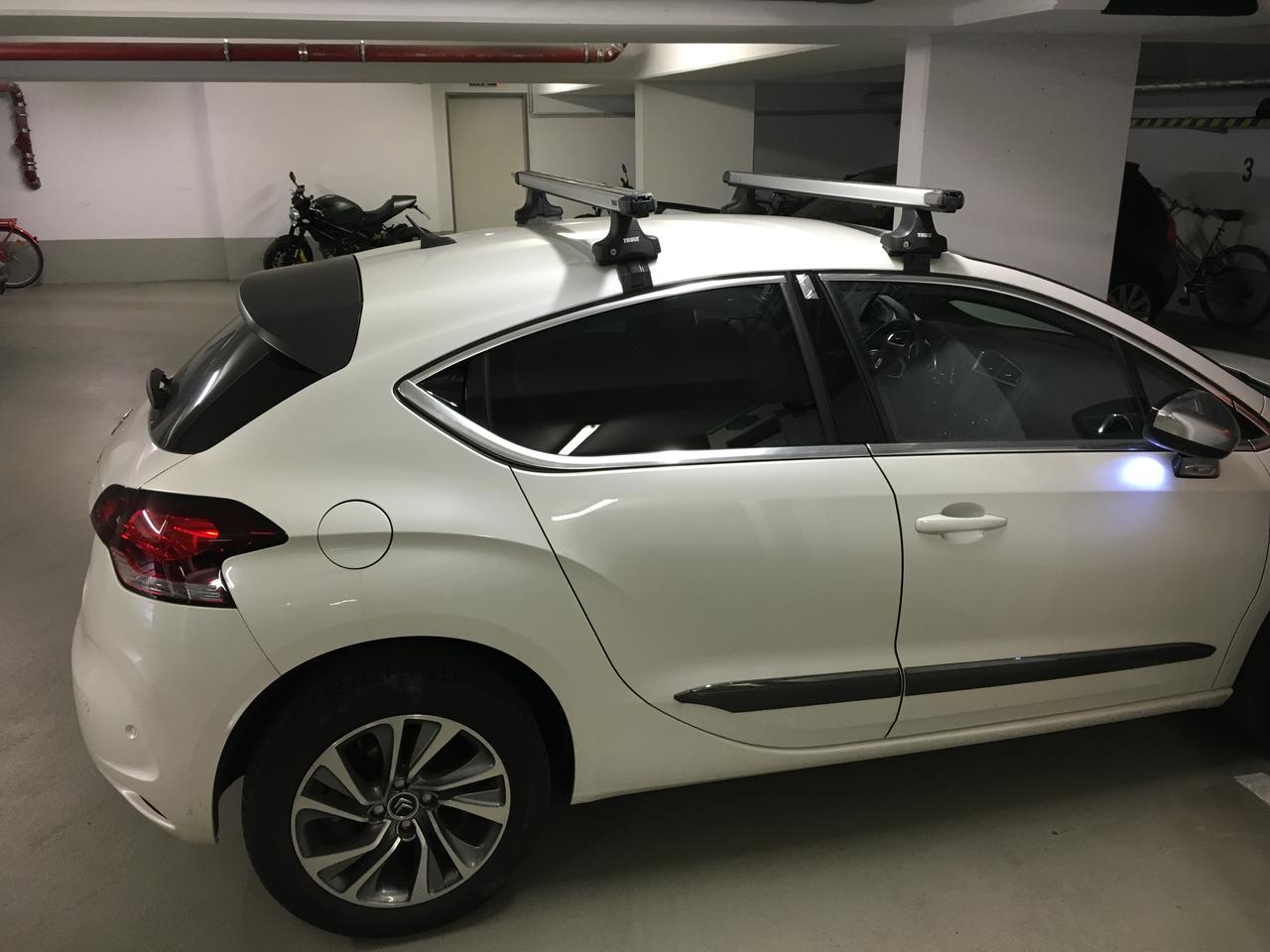

Kaufberatung Dachzelt Citroen DS4 mit Thule Slidebars
Hallo zusammen,
ich innteressiere mich für ein Dachzelt verschiedener Hersteller und habe noch ein paar Bedenken bzgl. der Traglast.
Mit meinem DS4 und den Thule Trägern habe ich beim Kajak-Transport leider schon negative Erfahrungen in Form von Dellen gemacht. Diese stammen vom Transport eines Kajaks (28kg) bei Geschwindigkeiten um 100 km/h.
Haben Ihr Erfahrungen mit dieser Kombinaton bzw. könnt mir etwas empfehlen? Die ausgewiesene Traglast (Thule) beträgt 60kg.
[/img]
Besten Dank im voraus
Sprotte
1. vorübergehend ohne 4x4...
BeitragVerfasst am: 24.04.2016 20:23:59    Titel:
Ich hab mein Capwerk Dachzelt auf zwei normalen Thule Stahlträgern festgeschraubt, bisher null Probleme, wurde aber nur onroad, bzw. In leichtem Gelände eingestzt.
