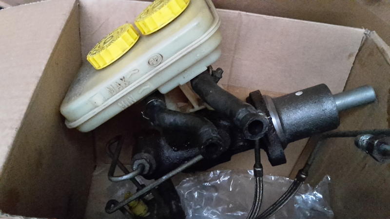

Hallo zusammen,
ich wüsste gern wo die beiden Gummischläuche des Hauptbremszylinders angeschloßen werden.
Cherokee XJ 89er Baujahr ohne ABS
Viele Grüße

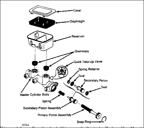

Laut Explosionszeichnung im 88er Servicemanual sind da keine Schläuche vorgesehen.
Der HBZ vom Grand Wagoneer sieht noch falscher aus.
Im 1994er Handbuch gibts deinen dann.

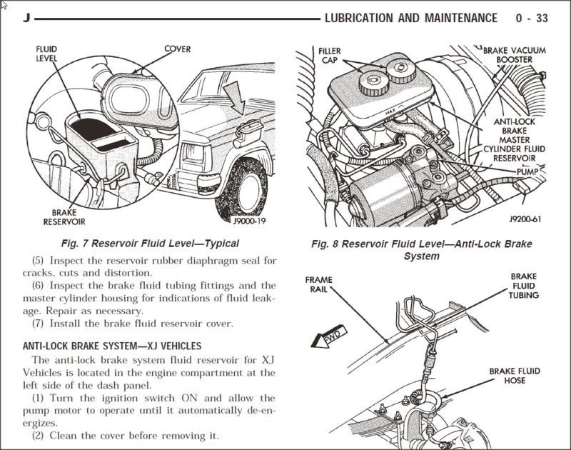

Das ist der HBZ für ABS Autos.
Die Schläuche gehen zur Hochdruckpumpe.

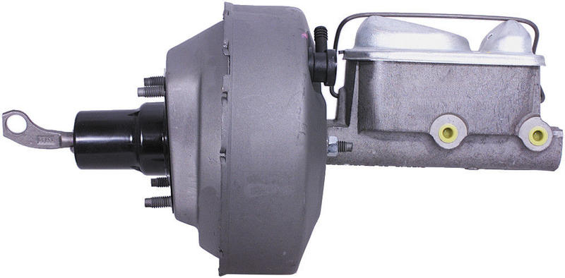

Ich meine, dass der 89er XJ ohne ABS ein gusseiserns Bremsflüssigkeitsreservoir mit Blechdeckel und Klemmbügel hatte, so wie auf Fig. 7
und das ganze in Einheit mit dem HBZ. Das was Du da auf dem Foto mit Schläuchen zeigst, wurde von 92-94 mit ABS wie zb von ATE verbaut.
Edit: So schaut eine 1989er Bremse aus:

Overflow hat folgendes geschrieben:
eBay Link
x2; genau so sieht er in meinem 90er NonHO aus

BeitragVerfasst am: 23.02.2016 07:48:06    Titel:
Ich frag mich nur was für einen XJ der Philip nun hat. Unsicher
Gehts um eine Bendix-Amputiation? Das gabs doch nur von 90-91.
Der HBZ mit den gelben Deckeln schaut aus wie aus einem frisch geöffneten Paket.
Fehllieferung?

Overflow, du bist nicht nur der Retter wenn es um Fachfragen geht, man könnte dich auch Sherlock nennen Hau mich, ich bin der Frühling
Ich habe einen 91er XJ hier stehen und da fliegt die Bendix Anlage raus. Da das Auto nur für Offroad Fahrten gedacht ist verzichte ich direkt auf ein anderes ABS, getreu dem Moto: Was nicht ist, kann auch nicht kaputt gehen Supi
Und ja das war eine Fehllieferung. Konnte aber dank eurer Hilfe geklärt werden und die ABS Losen Teile sind nun auf dem weg zu mir.
War schon der Verzweiflung nahe weil ich mir nicht erklären konnte warum DORT so groß Volumige Schläuche abgehen...
