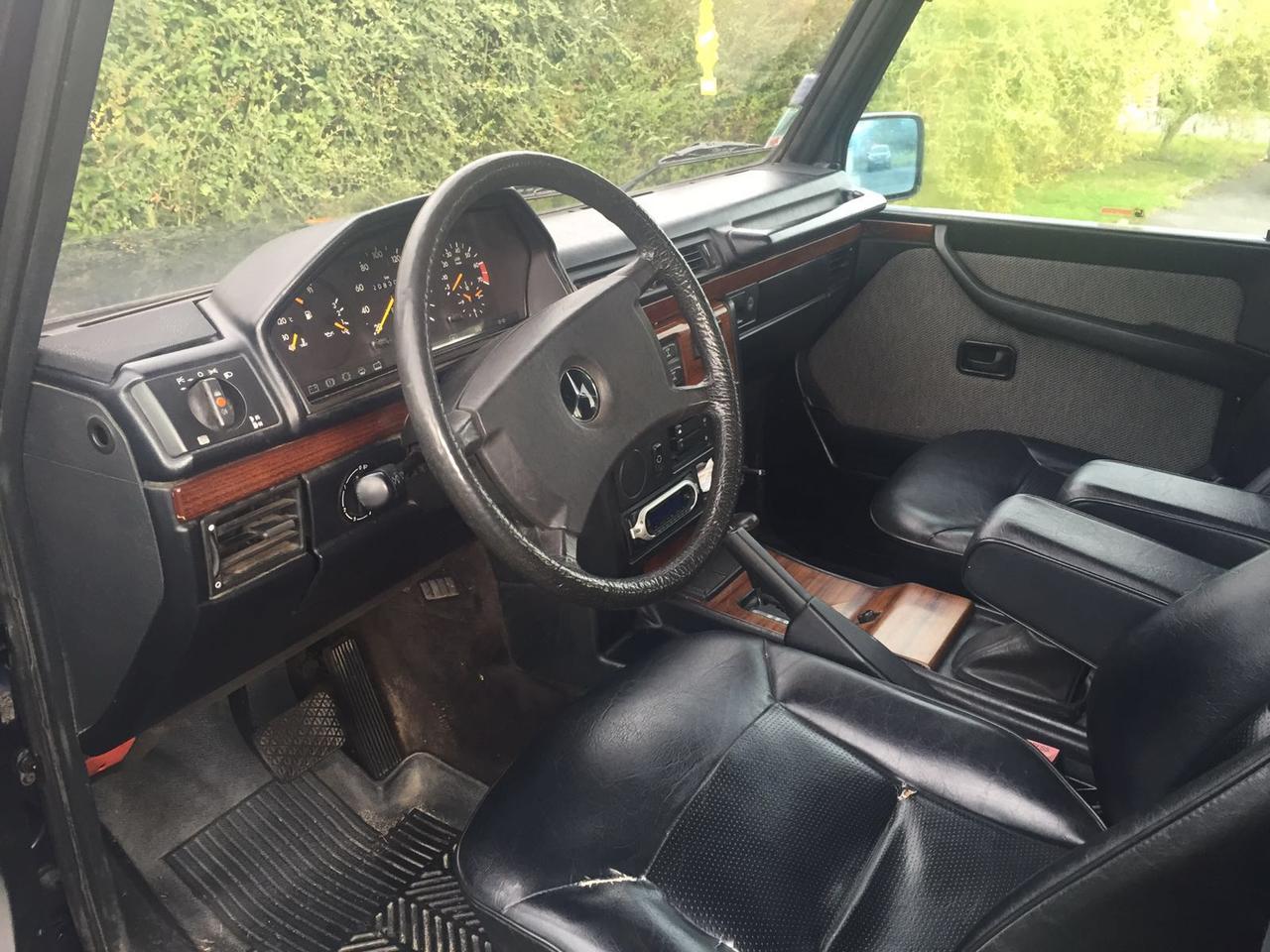

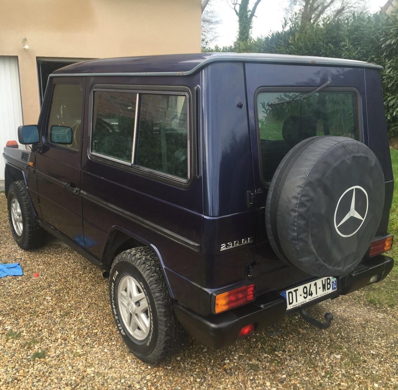

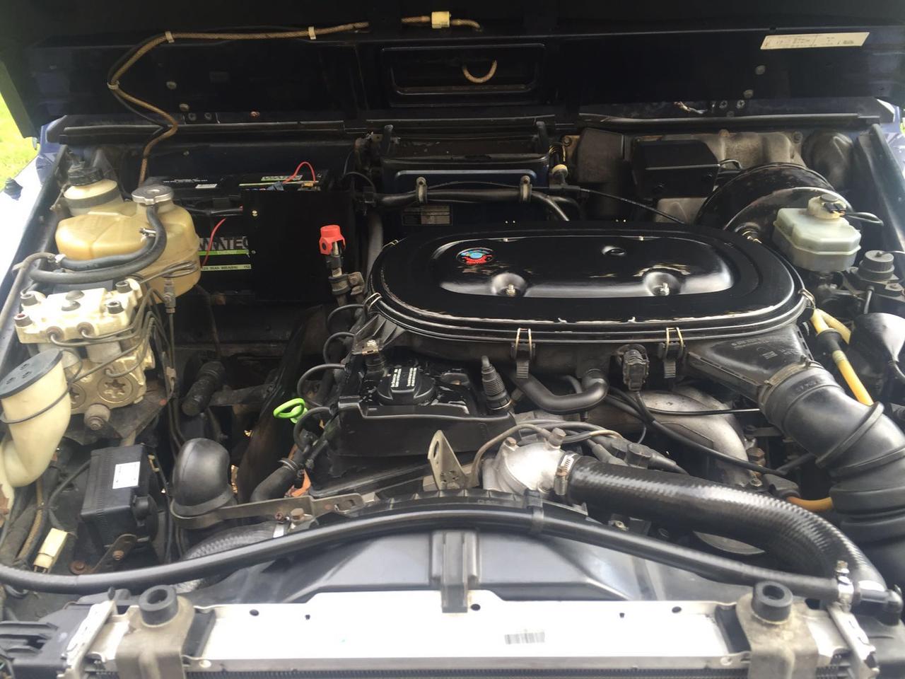

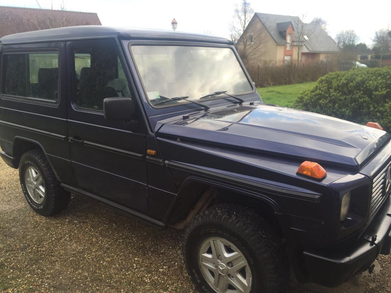

Da ich schon länger mit der G-Klasse, im speziellen die ersten Baujahre des W463, liebäugle, bin ich vor kurzem auf ein Angebot eines 230GE BJ93 gestoßen.
Vielleicht könnt ihr mir helfen diesen anhand von ein paar Daten preislich etwas einzuordnen.
Die übliche Literatur, Foren etc. zum Thema G lese ich seit längerem, bin aber aufgrund des rarem Angebots ( vor allem von 230GE W463 ) preislich gerade etwas unsicher.
230 GE w463 BJ 93 kurz
213.000 km
Farbe 929
3.Hand
Automatik
WD-Glas
E-Fenster
Schiebefenster hinten
Zentralverriegelung
2 * Armlehne
Kunstleder schwarz innen
Gepäcknetze
sowie 3-4 Code die ich nicht entschlüsselt habe ( W30 / X01 / X03 / Z43 )
Der Wagen hat nach Aussage des Besitzers "kaum" Rost. Lediglich eine kleine Stelle an der Front. Er hatte wohl mehrere G-Klassen, denn ich sagte ihm auch dass es keine G-Klasse ohne Rost gebe.
Motor wurde für 5000 Euro überholt. Rechnungen vorhanden.
Kühlerschläuche + Bremskreislauf neu
Preislich werden 12.500 Euro aufgerufen.
Über eine erste kleine Einschätzung würde ich mich sehr freuen.
Habe den Wagen auch noch nicht live gesehen.
Danke + Gruß
David

Hallo David.
Ich denke ohne das wichtige Gesehen zu haben ,kann dir da keiner was sagen.
Am besten jemanden aus deiner Nähe suchen, der sich ein wenig auskennt und anschauen.
Geht die Technik ,Sperren und ist der Rahmen ok usw !?
Das ist mein Rat .
MFG Hans

Erstmal Gratulation zum guten Geschmack (Saccos C126, hoffentlich original).
Ich persönlich finde einen 230er nicht so begehrenswert (frage mich auch, wie man in dieses Motörchen 5k stecken kann). Es sind Details, wie die verranzte Lautsprecherabdeckung links, die Zweifel aufkommen lassen. Just my 2ct.
Nix wie weg.

Sieht soweit ganz gut aus, aber um eine Besichtigung wirst du nicht rum kommen.
Was mir direkt auffällt: Gab es die Ledersitze in Kombi mit Stofftürverkleidung? Für mich persönlich nicht stimmig, aber das ist Geschmackssache.
Außerdem sieht man in den Lüftungsschlitzen und Ritzen, dass das nicht das gepflegteste Fahrzeug ist. Da würde ich mal in allen versteckten Ritzen/Hohlräumen nach Gammel schauen. Die Hecktür sieht auch so aus als ob sie schief hängt, zumindest wirkt der Türspalt links so, als ob er oben weiter wird. Könnten kaputte Scharniere sein.
UND: Nur weil außen kein Rost sichtbar ist, heißt das noch lange nicht, dass innen nicht die braune Pest blüht. Ich spreche aus Erfahrung Headbanger
Ich drück die Daumen, dass wirklich kein Rost zu finden ist.

Was ist mit dem Rammbügel? Die Halterung ist ja noch dran. Das würde mich stutzig machen, ob da nicht ein verschleierter Unfall Grund zur Entfernung dieses Teiles war.
Schönen Gruß
René

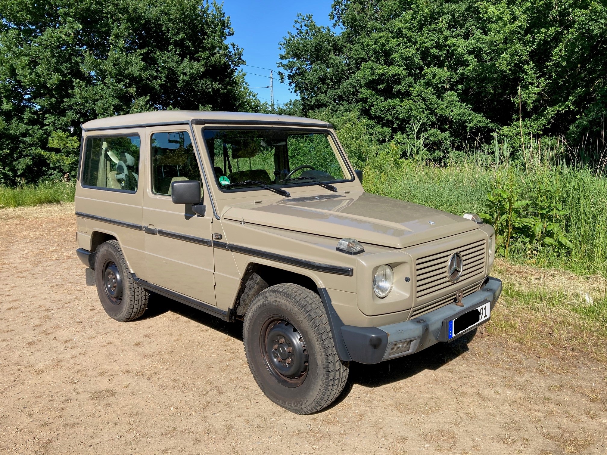

Moin nochmal
Der 230 GE ist es damals nicht geworden und das 126er Coupe gibt es immer noch.
Dazugekommen ist nun aber doch ein 91er 230 GE:
2,3 kleinere Sachen stehen an aber hat neuen TÜV und ich brauche neue Reifen. Dazu kommt aber ein separater Thread.
Grüße
David
