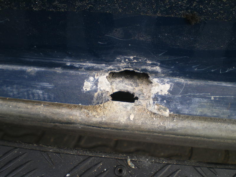

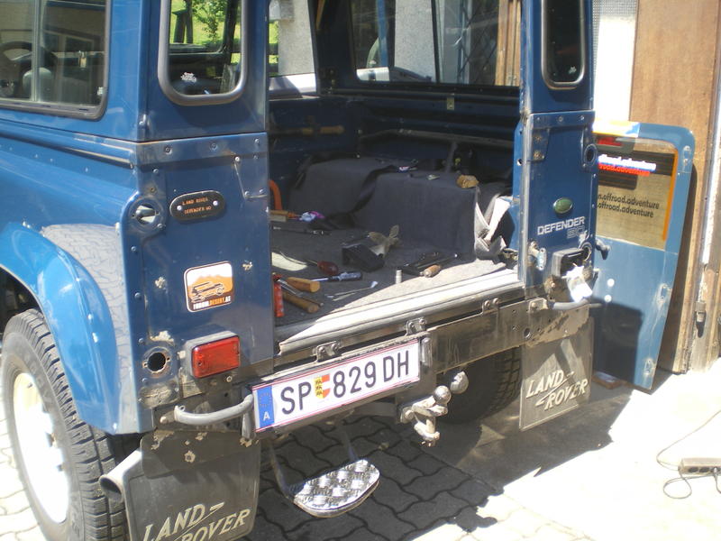

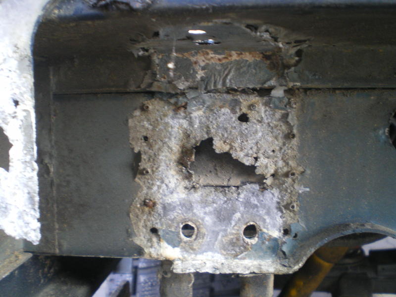

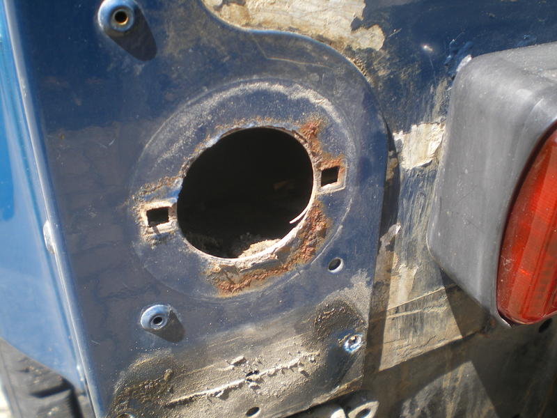

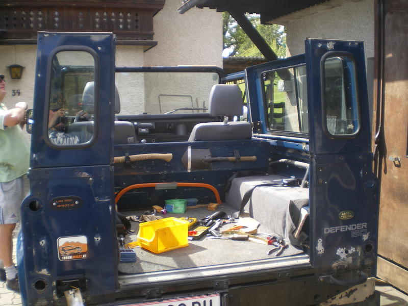

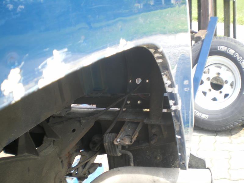

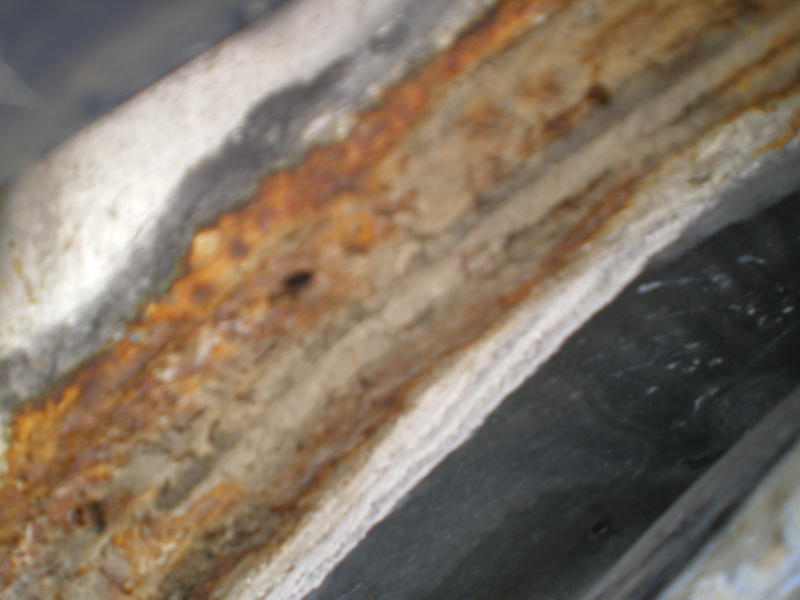

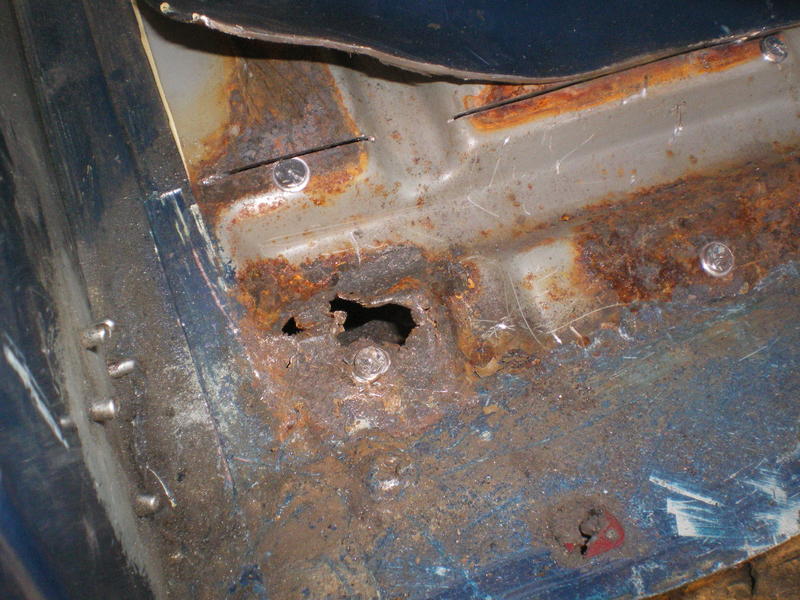

Servus Möchte euch mal den Zweiten Defender aus der Familie vorstellen der eig. der erste war
Zum Fahrzeug:
Defender 90 300TDI
Baujahr :1998 Kilometerleistung zurzeit ca. 188000

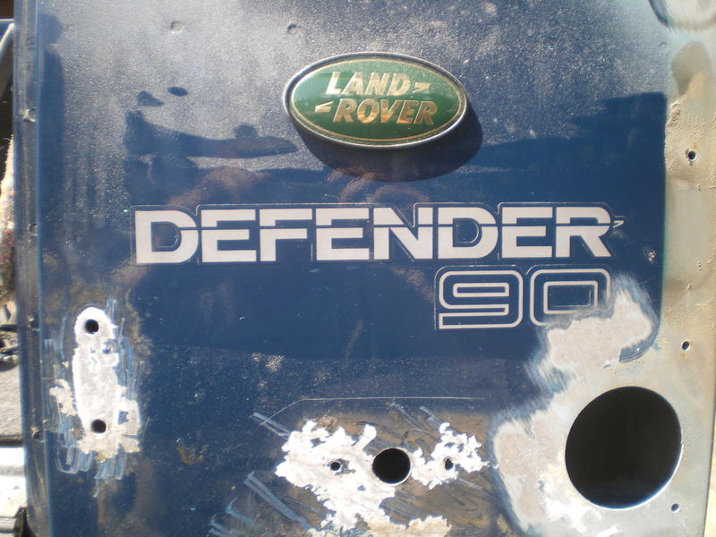

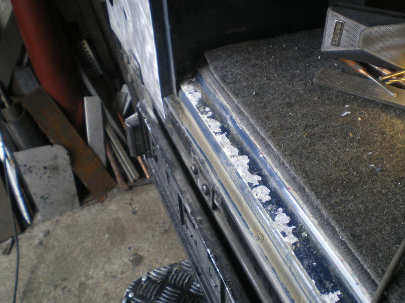

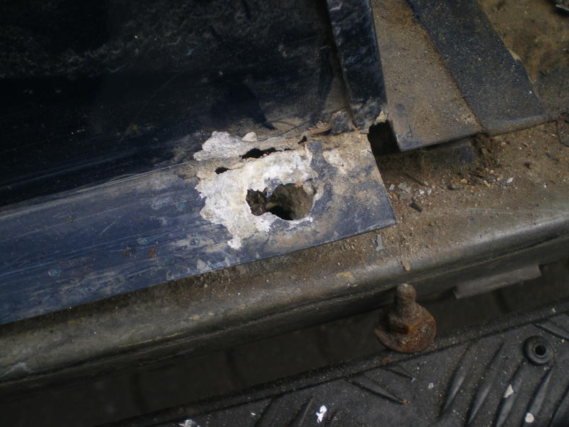

Alles fang an mit dem Kauf, Das Fahrzeug war sehr von Aluminiumkorrosion befallen.
Mit freundlichen Grüßen

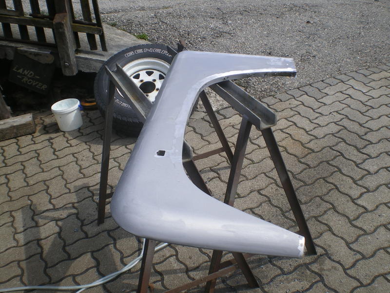

BeitragVerfasst am: 26.02.2016 16:31:25    Titel:

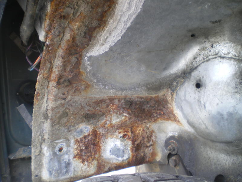

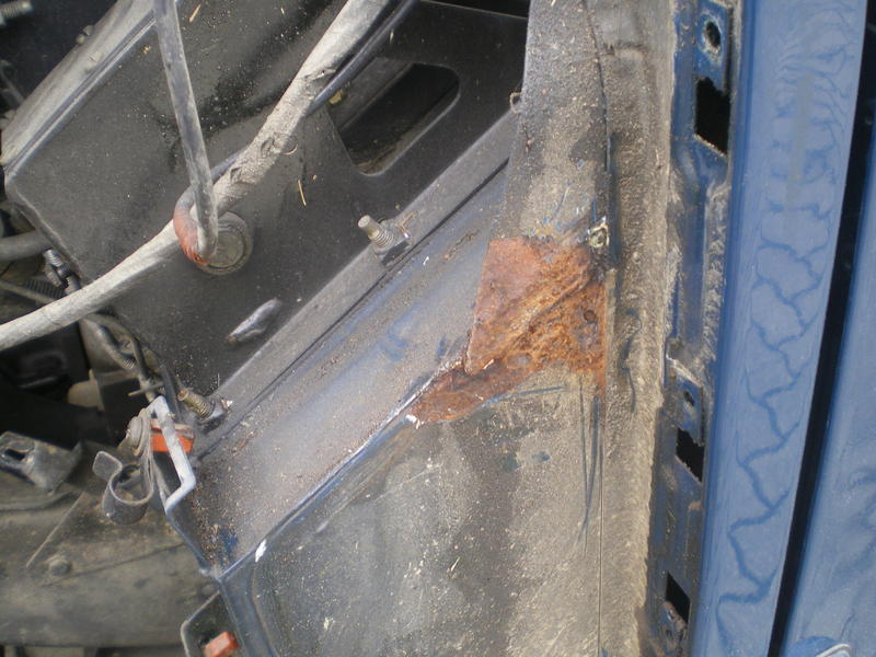

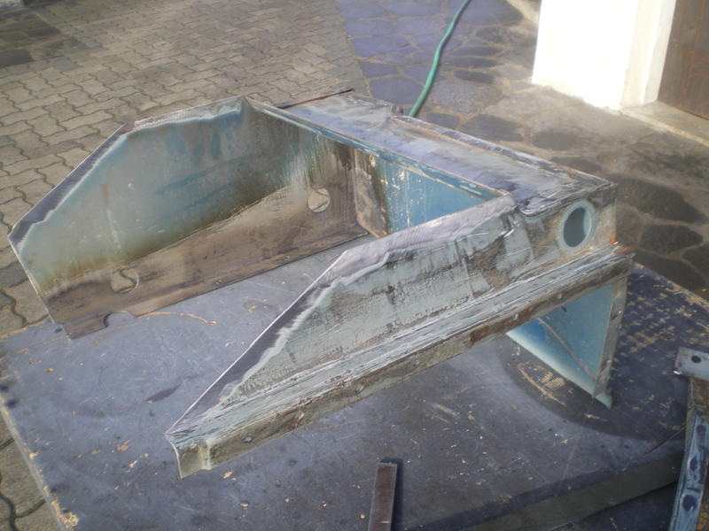

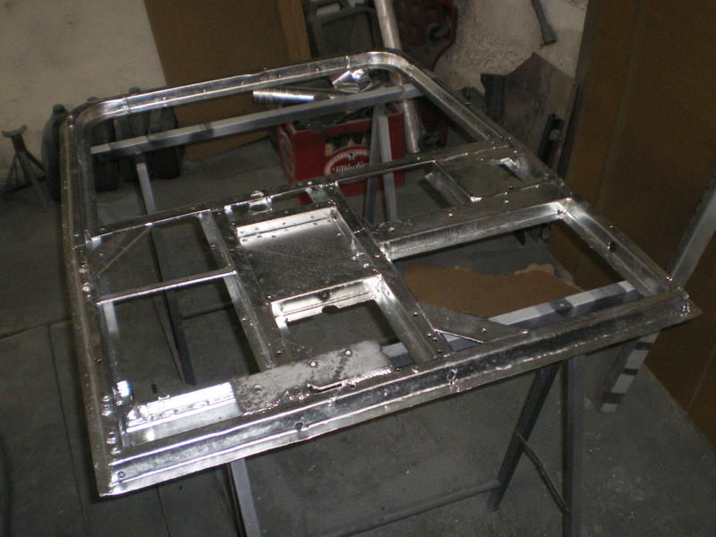

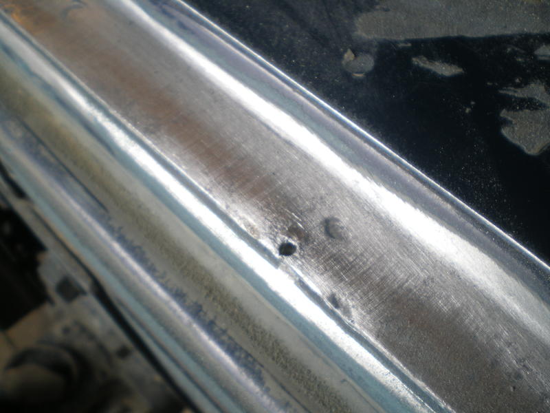

Hau mich, ich bin der Frühling Innenkotflügel werden Sandgestrahlt und Feuerverzink, ebenfalls die Federdome:)

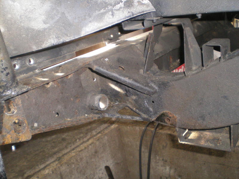

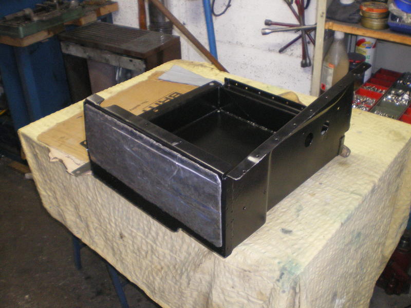

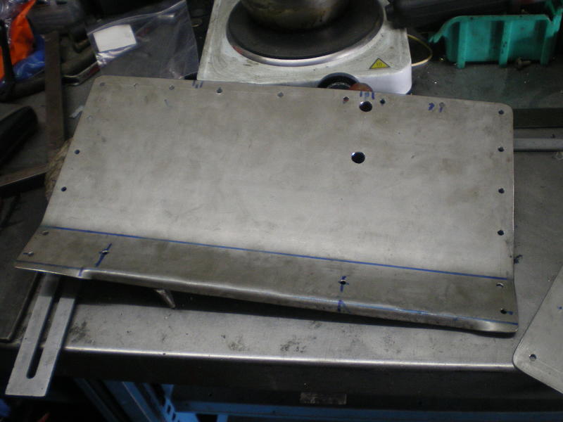

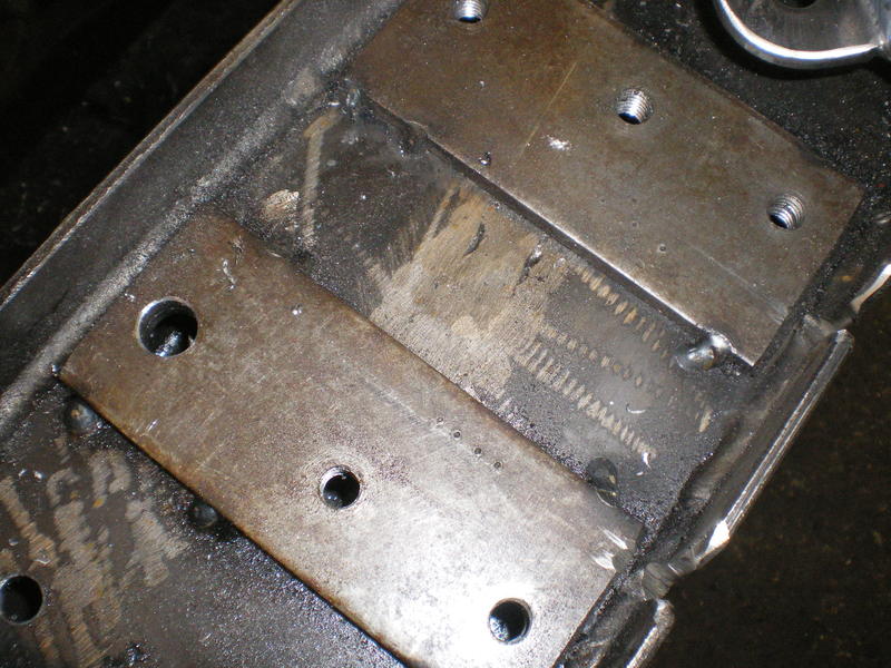

BeitragVerfasst am: 05.03.2016 12:15:04    Titel:

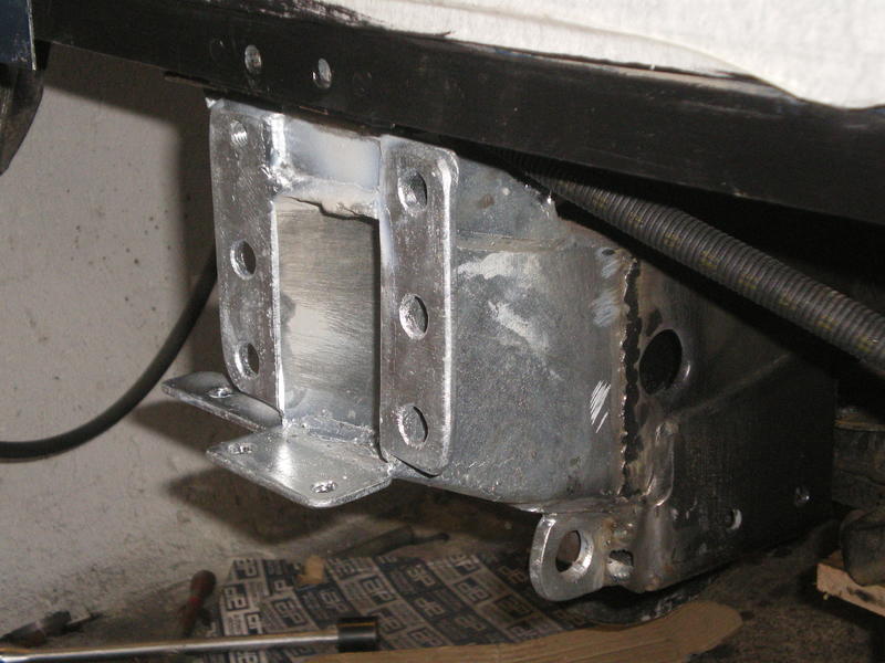

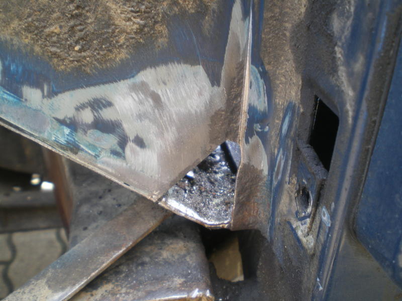

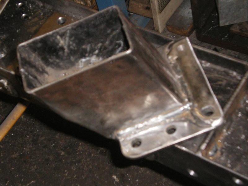

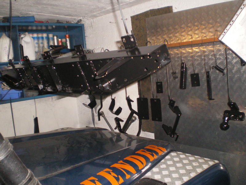

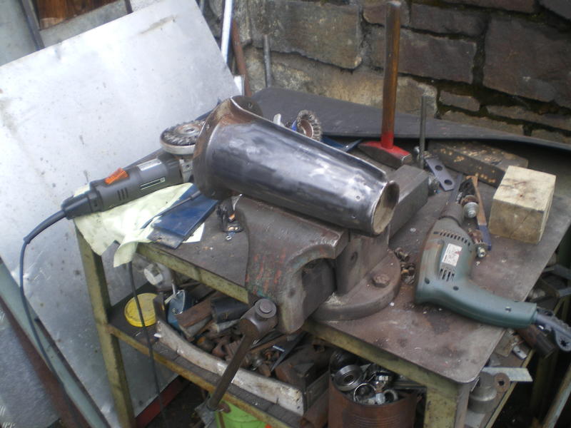

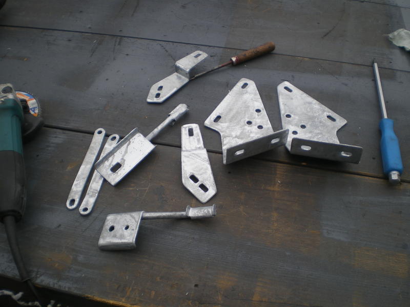

Neues Blech einsetzen am Batteriekasten, Getriebetraverse und diverse Teile Feuerverzinken lassen.:)

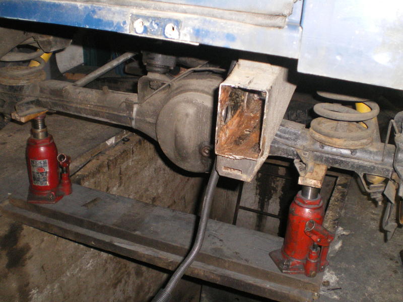

BeitragVerfasst am: 20.03.2016 19:52:30    Titel:

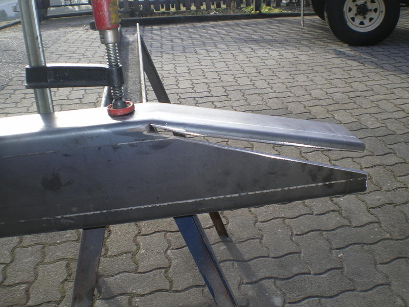

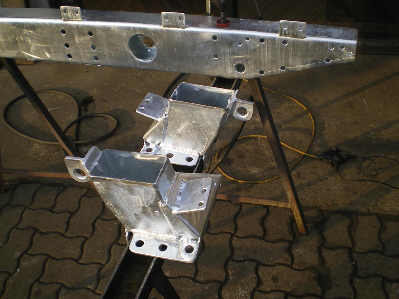

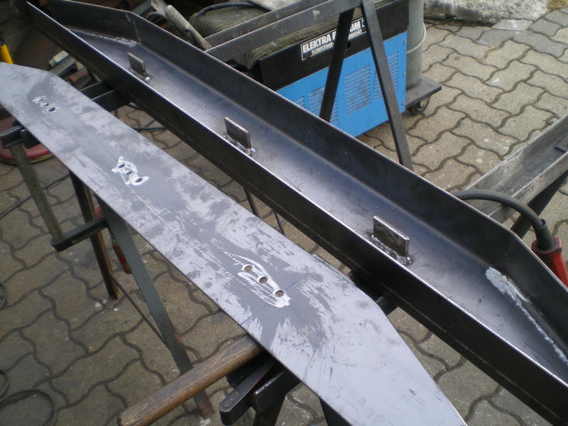

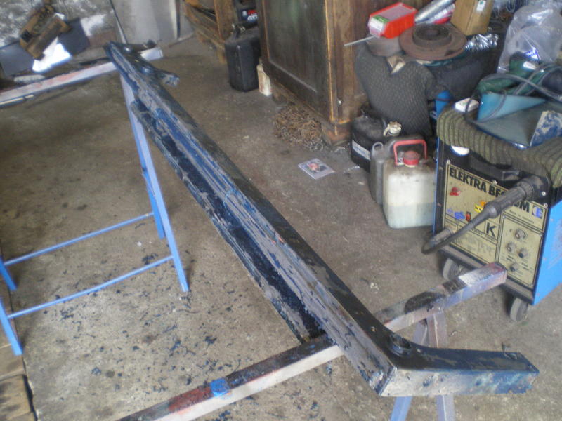

Hecktraverse auch durchgefault, Neue wurde angefertigt und gleich Feuerverzinkt:)

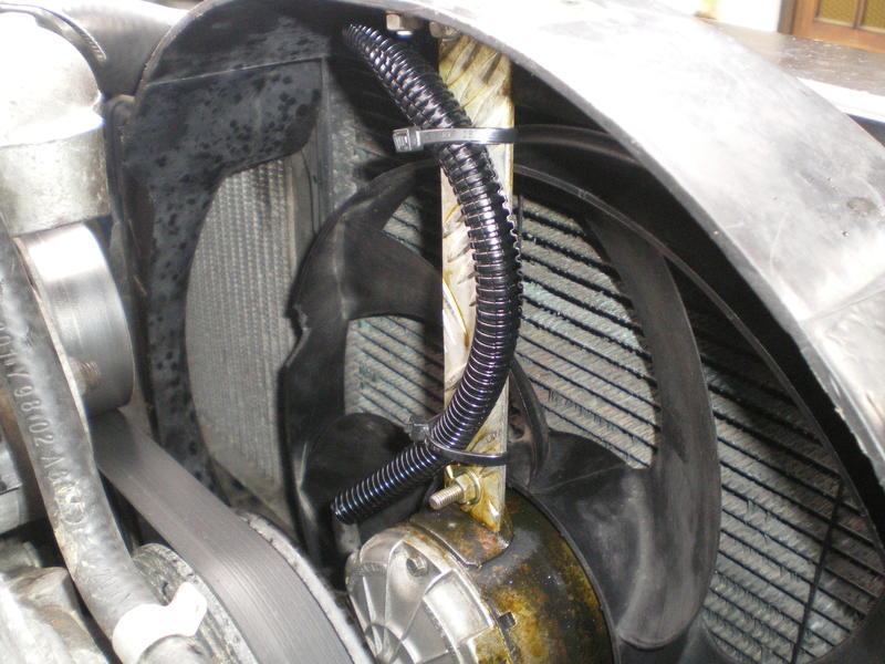

BeitragVerfasst am: 20.04.2016 20:22:14    Titel:

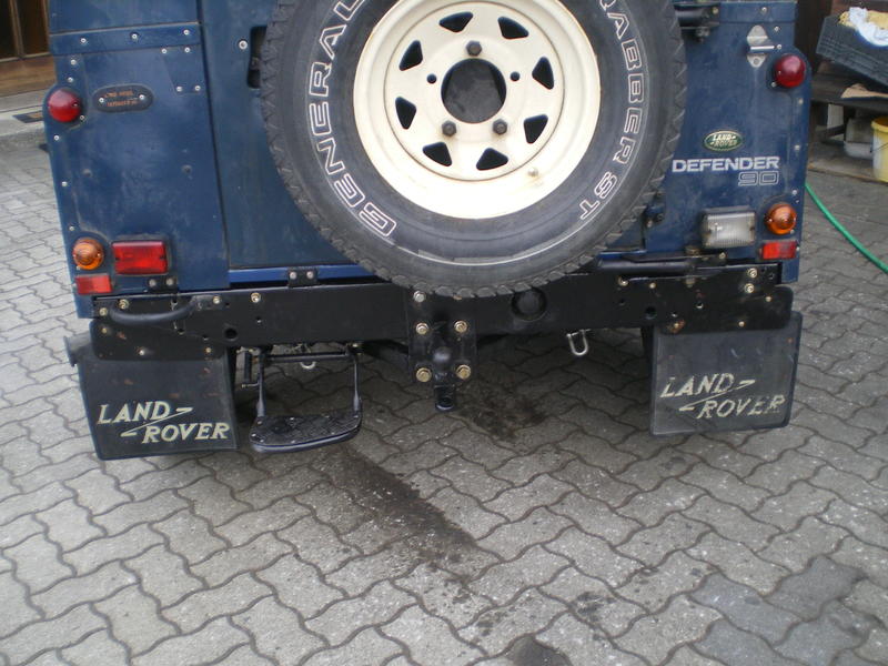

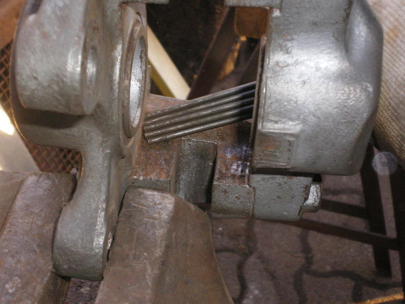

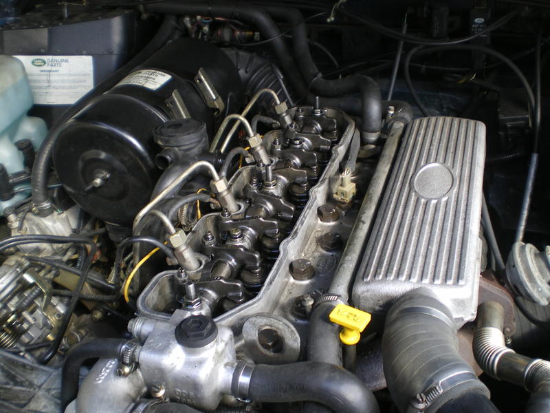

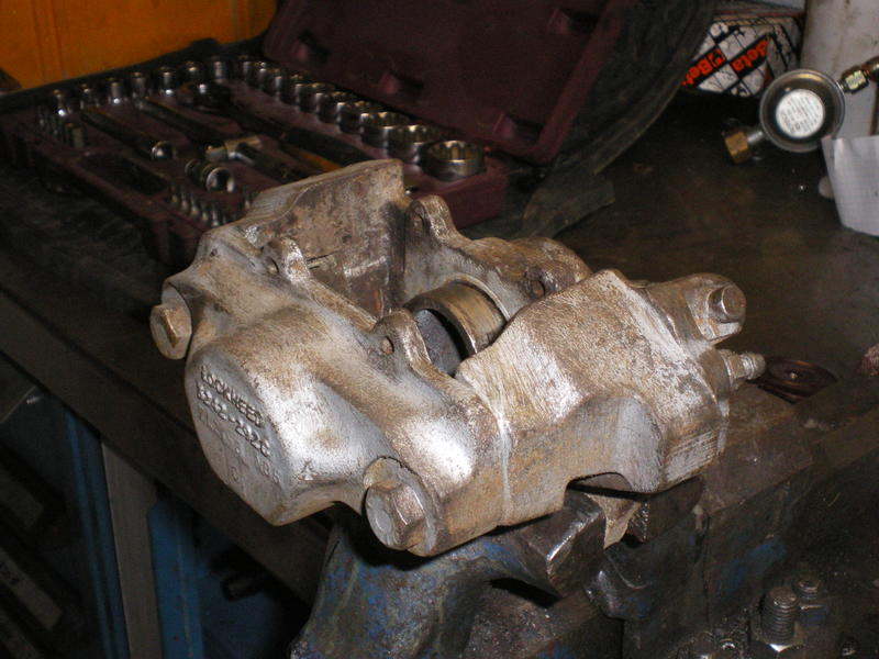

Nach dem Ventile einstellen habe ich mir vom Schrotthändler einen Lüfter besorgt und den Visko Rausgesschmissen, funktioniert super mit dem Thermoschalter im Kühlerschlauch. Bremssättel hinten entrostet und Überholt:)
