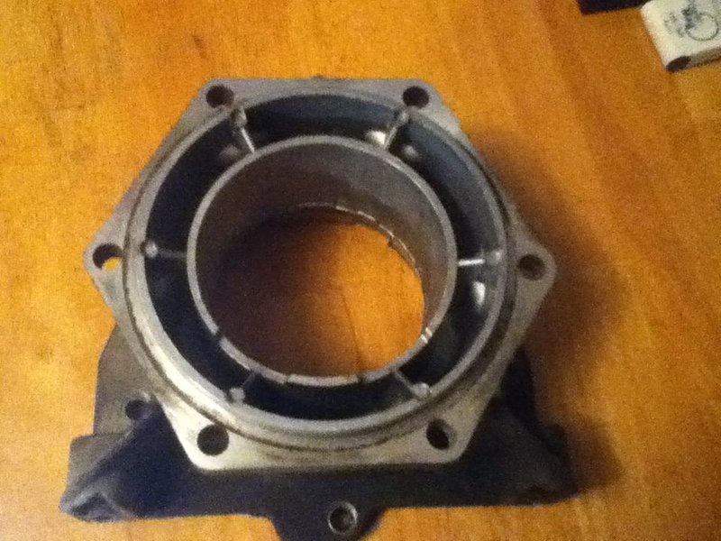

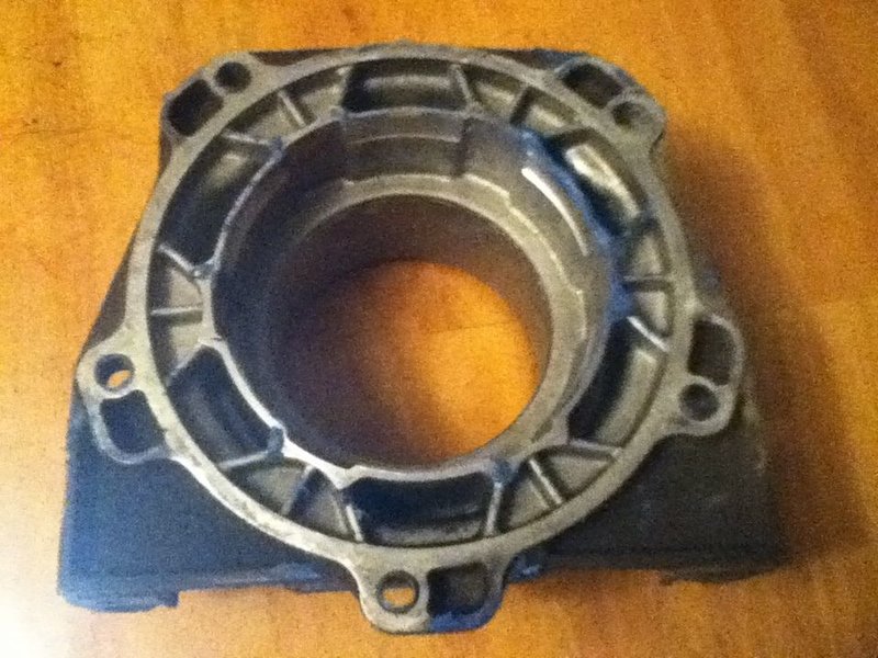

Ich habe jetzt ein NP 231C HD bekommen und brauche einen 5 loch Adapter.
Hat jemand so einen?
