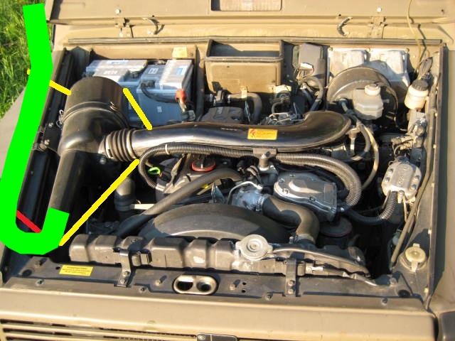

hat eventuell schon jemand mit dem Gedanken gespielt am 230 GE einen Schnorchel zu verbauen?
Im Zubehörhandel finde ich keine so richtig passende Lösung.
Kann mir jemand sagen, worauf bei der Luftzuführung im Besonderen zu achten ist (möglichst gerade Zuführung, keine unnötigen Knicke und Kurven, etc.)?
In meiner (zugegebenermaßen recht unfundierten) Theorie müsste ich doch einfach einen Schnorchel für den rechten Kotflügel eines beliebigen G-Klasse-Modells nehmen können und diesen durch einen passenden Schlauch mit der Original-Luftansaugung verbinden.

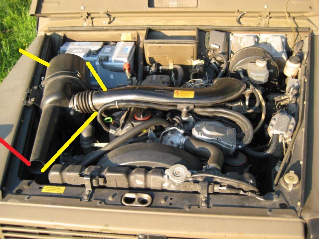

Zwei mögliche Wege sind auf dem beigefügten Bild "eingezeichnet". Kann die gelbe Variante eventuell zu Problemen bei der Luftzufuhr führen, weil zu lang/zu kurvig/etc.?
Danke für eure Tipps!

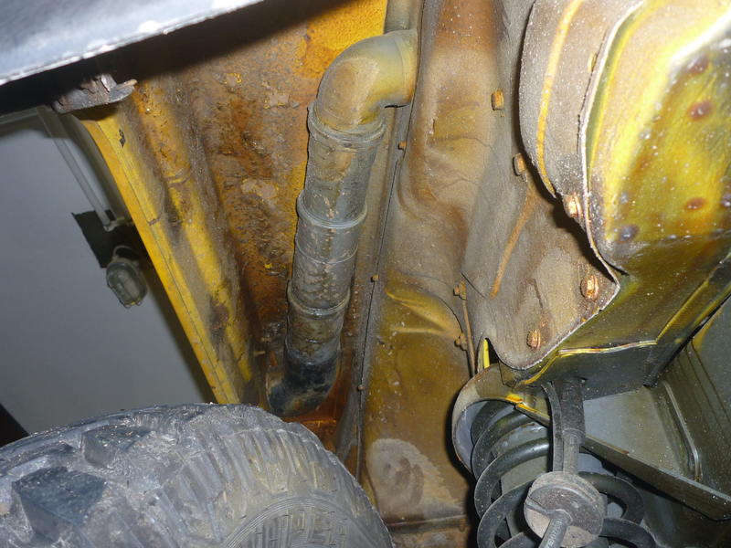

Hab ich schon gemacht, ist ganz easy. Hochansauger original Mercedes kaufen und beifahrerseitig befestigen.
Luftrohr vom Schnorchel im Radkasten zur Fahrzeugfront, dort durch den Kotflügel per 180 Grad Bogen in den Motorraum und weiter direkt vorne auf den original Luftfilterkasten. Dessen Ansaugtrompete muss dafür nur etwas gekürzt werden.
Soll ich Bilder suchen? Sollte aber halbwegs selbsterklärend sein.

Genau so hatte ich das auch gemacht.
Ist genug Platz im Radkasten

ich habe den "Schnorchel" vom LuFikasten direkt vorne an der "Luftfilterkastennaht" abgesaegt, dann passt da ein 100er Plastrohr 90 Grad( die Grauen oder Orangen ausm Baumarkt) direkt rein. Mit Silikon einkleben und dicht. Mit dem Rohr hat man gleich den 90 Gradbogen nach rechts raus... Dann koennte man mit dem Rohr gleich weitergehen und es ist dicht durch die Muffen mit Gummidichtring...
Das Alurohr auf dem Bild hats mir im Gelaende durch ausgeworfene Steinchen zerstoert.... Danach mit dem Plastrohr wars stabil.
