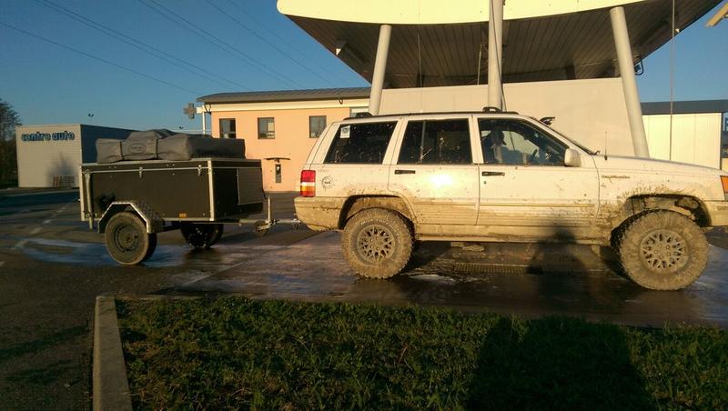

dieser Hänger ist mit 4 Loch Felgen vom Opel Corsa ausgestattet; Reifengröße ist 195/15, Lochkreis 100x56,5.
Ich würde gerne Jeep-Felgen mit 31er Reifen an den Hänger bringen; sind dann 5 Loch Felgen. Kann man in den Radträger einen neuen Lochkreis bohren und mit Radbolzen versehen oder macht man so was mit Adaptern?
Wo bekommt man große Kotflügel aus Alu-Riffelblech her, die in Onlineshops für Hänger enden bei 800mm.

Was die Änderung des Lochkreises angeht, solltest Du vorab mal mit der Prüfstelle / dem Prüfer reden, der Dir das abnimmt und einträgt. Bei einem ungebramsten Hänger ist das keine grosse Aktion, aber die Herrschaften möchten immer gerne vorab gefragt werden.
Technisch möglich sind beide Variaten, Adapter würden sich möglicherweise schon deshalb anbieten, weil Du dann den Hänger vielleicht auf die Spurweite des Zugfahrzeugs bekommst (was dem Bild nach derzeit nicht so zu sein scheint) und dies im Gelände immer von Vorteil ist.
Die Kotflügel macht Dir jede bessere Schlosserei.

Wer ist der Hersteller der Achse? Schau doch mal, ob die auch eine entsprechene 5 loch nabe haben.
Ich kenne keine Lochkreisadapter von 4 Loch auf 5 Loch die zulassungsfähig wären. Adapter von 5 Loch und Lochkreis 100 auf 5 Loch Lochkreis 130 (o.ä.) gibt es dagegen mit Zulassung.
Wg. der Kotflügel- schau mal bei Klein- LKW auf die Hinterachse.

Wenn ich das ganze nun richtig Endziffere, dann hast Du am AH Lochkreis 4x100 & am Jeep 5x114.3
Mit etwas Suchen würdest Du in der Tat legale Spurplatten/Adapeter finden die dich von 4x100 auf 5x112 schubsen. Man könnte dann mit sog "Schlingerbolzen" (gibts leider mit TüV) nehmen die dann dein Jeep LK auf die 5x112 vom Adapter hinnzaubern. Das ganze kostet langsam eine Stange Geld & ist ein Arg holperiger Weg.
Die Einfachste Art wäre von SCHIPPAN ein gezielten Adapter zu bestellen der dein Lochkreis von 4x100 auf 5x114.3
ändert
Das Teil bekommst Du nur mit Festigkeitsgutachten.
Dann schlägst Du den Weg vom Schlicksurfer ein & sprichst mit dem Blaukittel erstmal.
Ist der AH ungebremst ist idR die änderung recht Einfach. Ein Gutachten für die Traglast deiner Wunsch-Jeep-felgen ist Sinnvoll.
"Nummer Sicher" ist das ganze im Vorfelde mit Herrn Blaukittel auszutarieren & dann dir eine neue Achse drunter schrauben wo Spurweite & LK deinem Jeep angepasst ist. Wenn ich mir sagen lasse was soche ungebremsten Achsen kosten sollen von den besagten Herstellern, dann wäre das für mich wirklich eine faire Option. Ob sie deine LK-Wünsche eindecken können, DAS müsstest Du selber klären Smile
Es sei denn Du schraubst Du gleich eine Jeep-Achse drunter dein Anhänger Ja
In Kurz; Legal (geprüft, Siegel,Eintrag etc) wirst Du das ganze am Sonntag zwischen Abendmal & Kirchen-kaffe kaum hinnbekommen....
