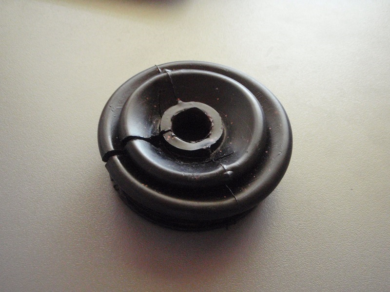

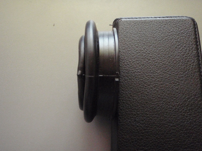

Hallo zusammen
Wie ihr wisst, habe ich mein VTG revidiert.
beim Ausbau muss der Schalthebel des Selbigen demontiert werden.
Nach Demontage der Gummimanschette lässt sich das kugelförmige Teil unten am Schalthebel im VTG nach unten drücken und mit einer leichten Drehung der Bajonettverschluss lösen.
Da die Gummimanschette zur Abdichtung hart war und sie deshalb beim Ausbau zerbrochen ist, bzw. hart, eine Monate von oben war nicht mehr möglich, wurde provisorischein Faltenbalg irgend einer Antriebswelle montiert.
Heute wollte ich bei Iveco die Manschette bestellen.
Die gibt es nur in Verbindung mit dem kompletten Hebel für 130 SFr. Hau mich, ich bin der Frühling
Das Teil lässt sich schon im Neuzustand fast nicht montieren, da man das von oben durch die Durchführung des hebels machen muss, in hartem Zustand praktisch nicht mehr möglich.
Das Teil hat einen Aussendurchmesser von 65 mm innen auf dem Sitz des VTG 50 mm, das Loch für den Schalthebel hat 15 mm, Höhe ca. 25 mm.
Hat jemand vielleicht eine Ahnung wo man so ein Teil bekommen könnte?
Gruss Turi

Hallo Turi,
vielleicht findest du eine passende Manschette von einer Antriebswelle (schau mal bei Löbro, bzw loebro-gkn) oder eine Staubschutzkappe von einem größeren Spurstangenkopf. Es wird wohl eine mühsame Suche werden, denn das korrespondierende Teil vom LT 230 ist bei LR ganz anders.
Gruß Gerhard

Hallo Gerhard
Habe schon diverse Hersteller, auch von Universalmanschetten kontaktiert, anfertigen wäre keine Problem, da ist dann keine grosse Preisdifferenz mehr zu Iveco.
Evtl. bin ich aber fündig geworden bei Zubehör von alten Traktoren, die haben Manschetten in ähnlichen Dimensionen für die Schaltungen.
Werde mich mal umschauen, bei Erfolg melde ich mich hier sicher nochmal.

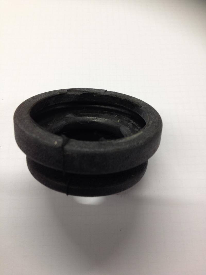

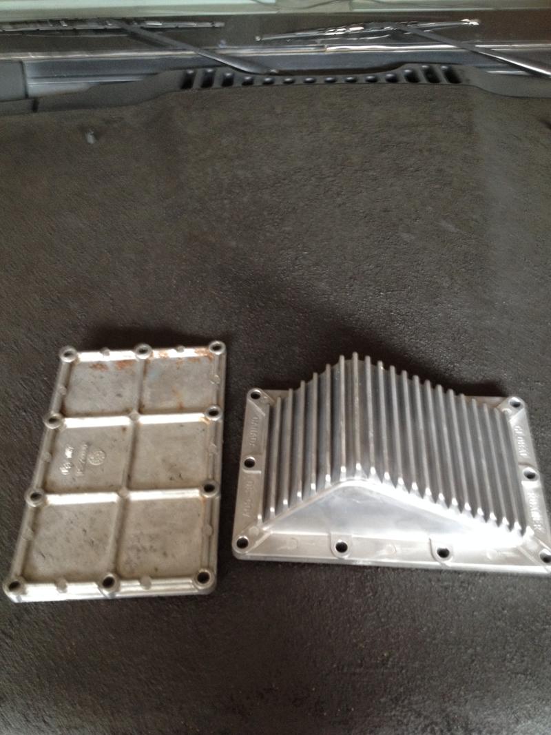

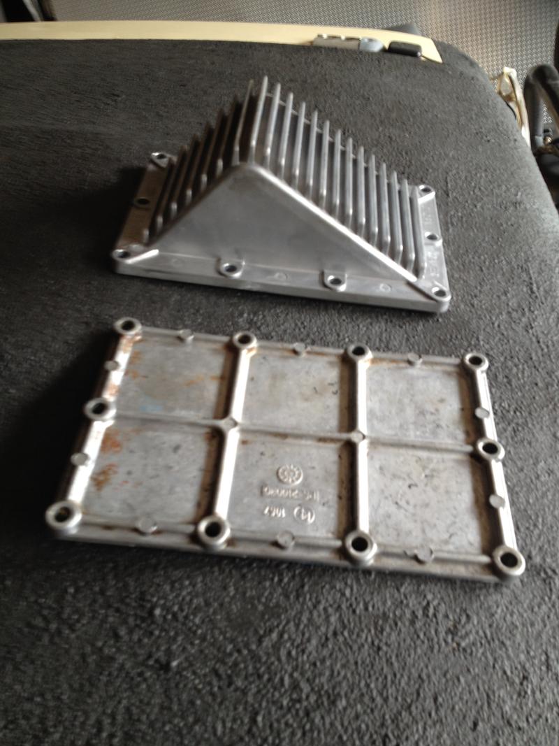

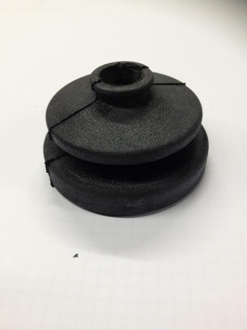

Hallo zusammen
Bin bei Deutz fündig geworden betreffend der Schalthebelmanschette.
Habe auch gleich noch die Ölwanne des VTG ein wenig vergrössert, um das Öl kühler zu halten.
wünsche noch frohe Ostern
Gruss Turi

Silvester
Mit dabei seit Anfang 2015
BeitragVerfasst am: 27.03.2016 20:25:09    Titel:
Hallo Turi, wo bekommt man diese Ölwanne für das VTG
Turi
Wohnort: Ostschweiz
...und hat diesen Thread vor 3881 Tagen gestartet!
1. Iveco Massif, Toyota HZJ79, Mini Cooper S, Triumph Street Scrambler
BeitragVerfasst am: 27.03.2016 22:42:55    Titel:
Hallo Silvester
Ich hab das Teil direkt in England bestellt.
Schau mal hier ist es beschrieben:
http://www.discovery2.co.uk/tbox_cooler.html
Gruss Turi
