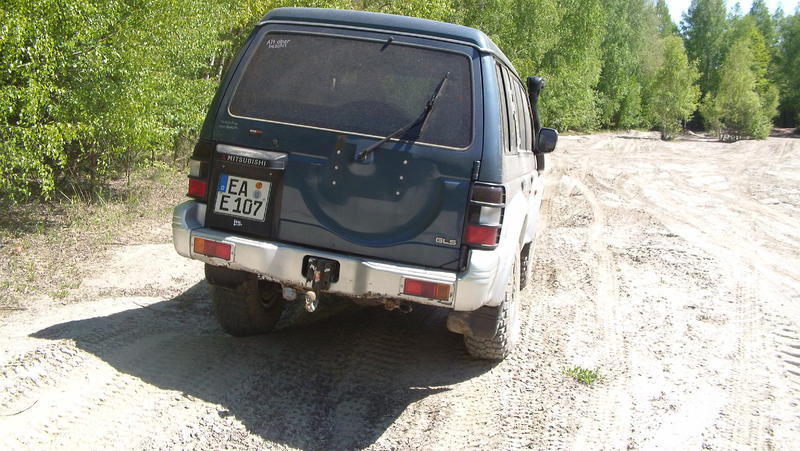

Du meinst so.
Bild ist von Allrad-Marko, nicht von mir.
Das wird in D aber nicht zugelassen.
In CH und anderen Teilen der Welt wird so gefahren.
Die Hecktraversere ist aber auch nicht für die übliche Anhängelast ausgelegt.

Ja, genau so meinte ich, danke für die schnelle Antwort.

Mein L040 hat auch sowas. Von Brink. Ist aber nicht typisierbar.

Wieso soll das die übliche Anhängelast nicht aushalten?
Finde die Traverse stabilder den Bereich wo die AHK normal verschraubt wird Vertrau mir

Hier den Beitrag von Borsty lesen dort schreibt er,
dass die Platte allein nur 1,5t aushällt.
Für mehr muß man verstärken bzw aufrüsten.

Also gefühlt vertraue ich der Traverse mehr als den angebauten AHK's

Ich hab auch mal über so eine Lösung nachgedacht. In Australien fahren fast alle mit sowas.
Vorallem da man so einen längeren Anhängebock montieren kann, falls man seinen Pajero höhergelegt hat und der Anhänger schief steht.
Der Quertraverse vertrau ich ebenfalls mehr als dem angeschraubten Bock. Bei dem Bild oben von Marcos Pajero sieht es aber so aus, als ob der Anhängebock nur von zwei oberen Bolzen gehalten wird. Unsicher
