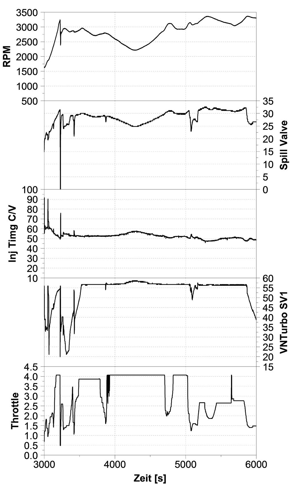

BeitragVerfasst am: 08.12.2015 22:08:06    Titel:
Guten Tag,
nachdem jetzt das Diagnosegerät tut, habe ich mal ein paar Testfahrten gemacht und die Ergebnisse in ein Daigramm gekloppt.
Es fällt auf, dass die Werte im normalen Bereich liegen. Trotz Volllast geht die der Wert für Spill Valve mit der Drehzahl zurück (bei einem leichten Autobahnberg). Ich glaube, dass Spill Valve ein Wert für die Einpritzmenge ist. Inj Timg sollte der Einspritzzeitpunkt sein und bleibt fast konstant, was meiner Meinung nach auch logisch ist. Hier nicht dargestellt, aber im Bereich zwischen 3,5 und 4 liegend ist die Luftmasse, was nach meiner Recherche und Rep Handbuch auch vollkommen OK ist.

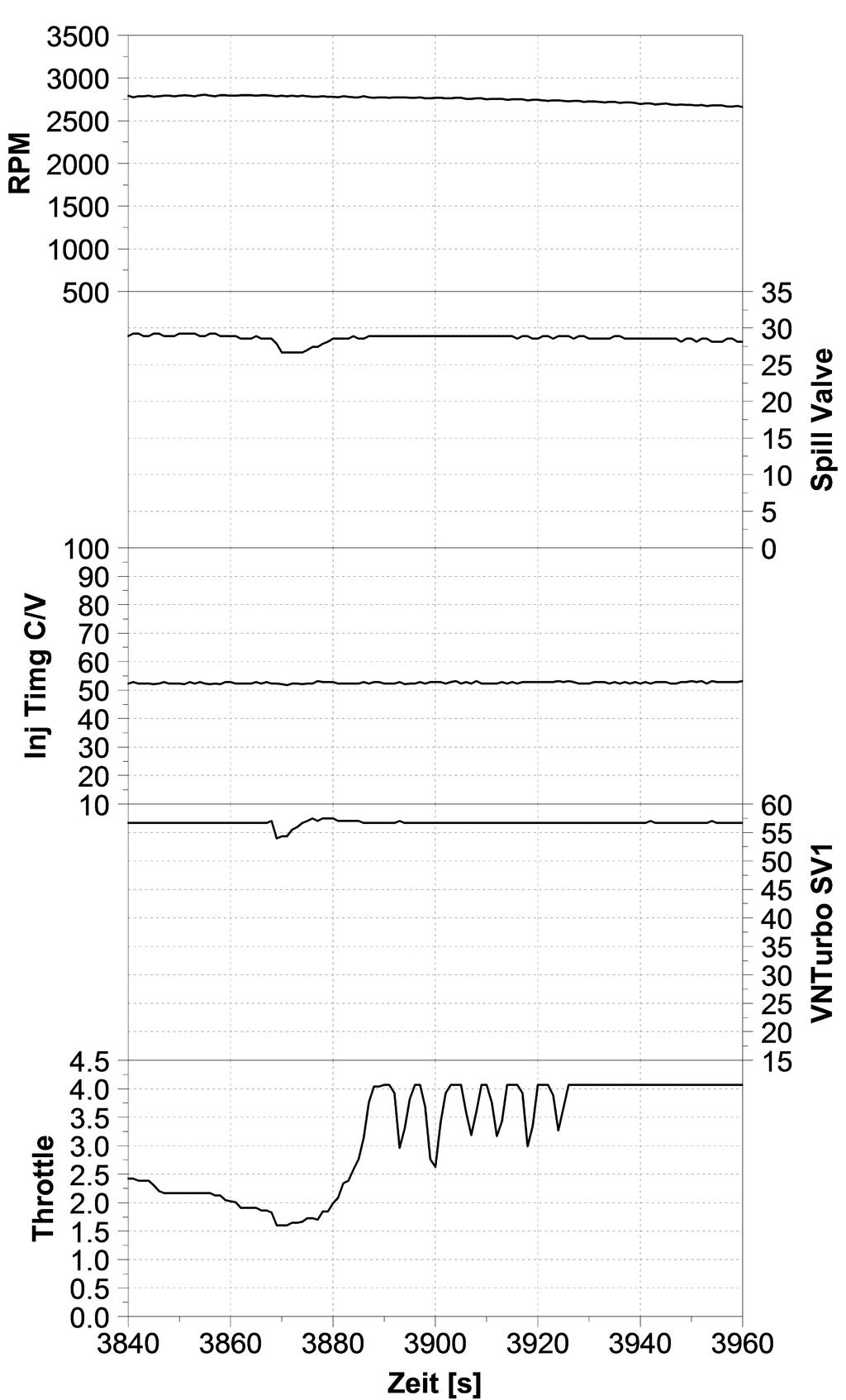

Der Zoom zeigt, trotz dass ich ziemlich weit vom Gas gehe (von 4V auf auf 2,5V) es sich rein gar nichts in den beiden verfügbaren Werten für die Einspitzung tut.
Im Leerlauf liegt der Inj Timg Wert zwischen 75 und 80, wobei der Wert lt. Hanbuch zwischen 40 und 60 liegen soll. Laut australischem Forum soll der Wert mit verstopften Dieselfilter deutlich sinken (also hier alles gut????). Leider findet man dazu nichts im Netz
Hieraus kann man orakeln, dass entweder das Steuergarät der Pumpe nicht die korrekte Einspritzmenge vorgibt, oder die Pumpe einen Treffer hat, jedoch keinen Fehler setzt (auch nicht in der Pumpe selbst).
Da ich beides nicht prüfen kann, ist es ne 50:50 Chance, wobei ich glaube, dass wenn ein Steuergarät alles Werte korrekt anzeigt eigentlich nicht kaputt sein kann.
In verschiedenen BMW Foren kann man auch davon lesen, dass der Hobel keine Leistung mehr hat (ohne Fehlerspeichereintrag) und nach Pumpenwechsel wieder alles gut ist.
