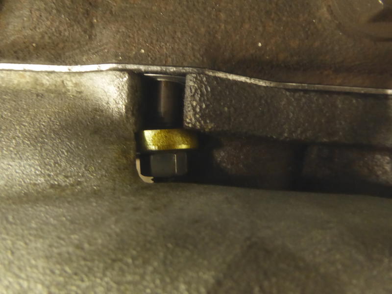

eigentlich wollte ich bei meinem SD33T nur die Krümmerdichtung erneuern.
Ich habe in diesem Zuge den Abgaskrümmer planschleifen lassen, dabei aber nicht bedacht, dass Ansaug- und Abgaskrümmer über eine gemeinsame U-Scheibe am Zylinderkopf befestigt werden.
Somit liegt der Abgaskrümmer jetzt nicht perfekt an, da die U-Scheibe sich schief dagegen zieht.
Ich müsste also alles nochmal demontieren und den Ansaugkrümmer auf das gleiche Maß schleifen lassen, oder den entstandenen Absatz zwischen Ansaug- und Auslasskrümmer irgendwie ausgleichen, dass die U-Scheibe sich gerade dagegen drückt. Seht ihr da eine Möglichkeit? Es wäre zwar etwas Pfusch, aber ich habe ehrlich gesagt keine Lust alles nochmal zu demontieren und die ganzen Dichtungen neu zu bestellen.

modifiziere doch die u-scheiben ....

Daran hatte ich auch schon gedacht.
Was ist denn sinnvoller, auf der einen Hälfte Material weg nehmen oder auf der anderen was dazugeben?

Genau wie POLARIS es sagt sofern Du das alles nicht Neu & gleichmässig Trimmen magst

Ich würde von der Scheibe das Material auf einer Seite entsprechend abnehmen, so dass die Mutter wieder plan aufsitzt. Dick genug scheints ja zu sein.
Ist doch kein Pfusch, ist Customizing.

aber mache sachte mit den bolzen. der auf dem bild scheint schon krumm zu sein. sowas kann schnell mal abreißen

Ok danke so wirds gemacht Beide Daumen hoch dafür.

Um das hier mal zum Abschluss zu bringen.
Einzig vernünftiger Weg war es den Ansaugkrümmer auch nochmal schleifen zu lassen.
Nicht ganz billig, aber jetzt ist es wenigstens ordentlich.
Kann also nur allen SD33(T) Besitzern raten die Krümmer immer beide schleifen zu lassen.
Steht sogar irgendwo in der Patrol Problem Datenbank Heiligenschein
