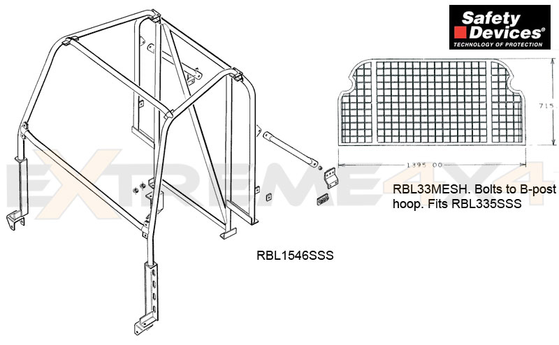

Mal beim Hersteller, der von dir gezeigetn Käfige, selber geschaut.
http://www.safetydevices.com/expedition/products/roll-cage/Land+Rover+110+One+Ten-1983-1990-2-door-Soft+Top/647/1780/
Ist aber ein komplett innenliegender, evtl findest du dort ja was passendes.
P&P baut dir aber den Käfig auch so wie du willst.
Willst du den selber einbauen?
Wenn du Spaß am Basteln hast mach es selber. Wenn dir Freizeit wichtiger ist, geh zum Käfigbauer, das wird nicht zwingend teurere, der Käfig wird so wie du ihn willst und du holst den Hobel fertig wieder ab.

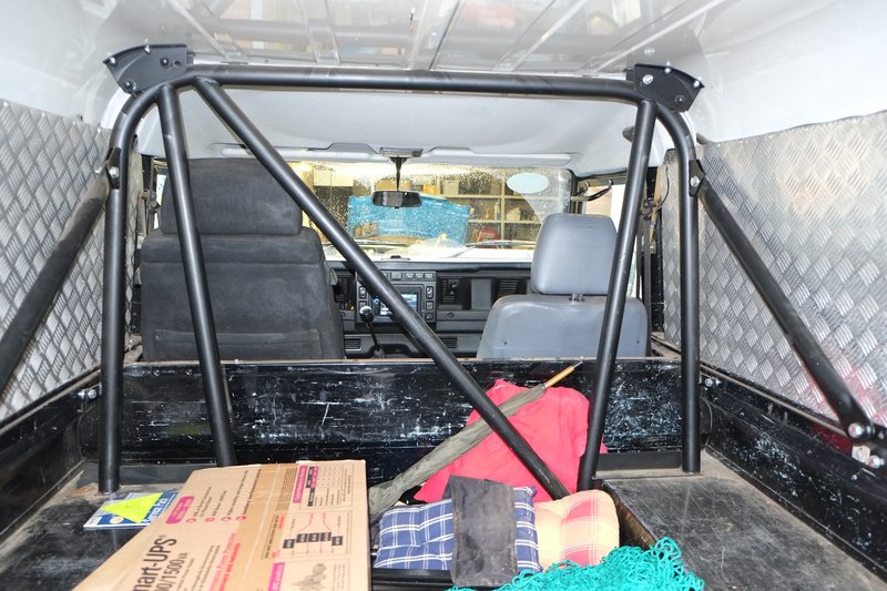

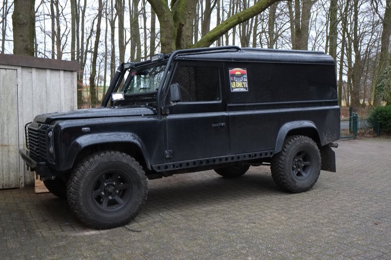

BeitragVerfasst am: 11.03.2016 22:19:58    Titel:
so schaut das bei meinem 110HT aus. Ist ein SD-Käfig. Ich kann morgen mal messen, ob er an den Stellen wo er nach innen wechsel über die Gesamthöhe hinaus steht.
Grüße Daniel Winke Winke

BeitragVerfasst am: 11.03.2016 22:53:33    Titel:
Der Softtopspriegel ist höher,als das Hardtopdach.

@ dpedv:
Könntest Du mir das mal messen? Genau so habe ich mir das vorgestellt.

BeitragVerfasst am: 28.03.2016 18:29:03    Titel:
@ ring-racer
Sorry, hat ein wenig gedauert aber jetzt. Der Bügel steht am höchsten Punkt nicht ganz 5cm über das Dach hinaus.

BeitragVerfasst am: 29.03.2016 13:40:54    Titel:
Super, danke Daniel, das hilft. So kann ich das mal genau ausmessen und planen. YES
