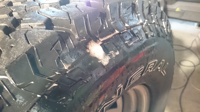

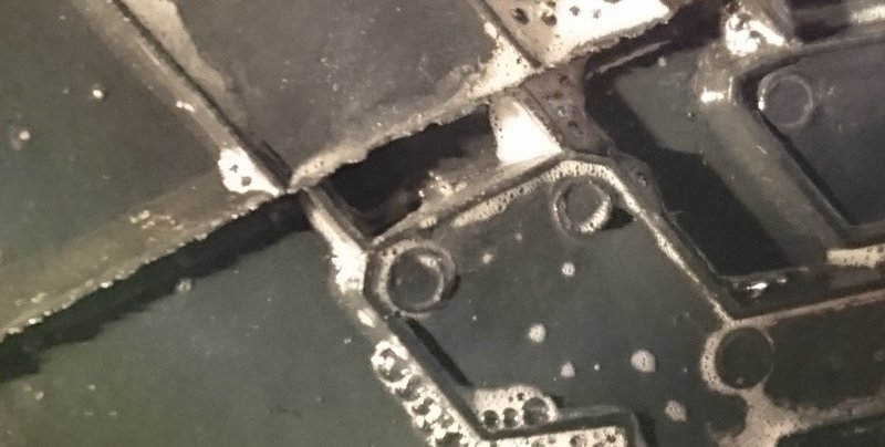

Hallo zusammen
Seid über 1 Jahr war ich auf der Suche nach dem Grund wieso mein Ersatzrad Luft verliert. Nun hat ihn meine bessere Hälfte gefunden.
Wie ich das geschafft habe, habe ich eine Vermutung bin mir aber nicht sicher und spielt auch keine grosse Rolle.
Frage ist nun eher, kann ich das Flicken mit einem Reifen Rep. Set? Hab das noch nie gemacht, bzw. ich besitze nicht mal eins und müsste mir erst eins besorgen.
Ist da noch was zu machen?
Grezz
Bart

Geh zum Vulkansör deines Vertrauens der wird dir den Reifen so flicken das du es nicht mal siehst!
Hab ich bei meinem vom GR auch gmacht Vertrau mir
Die Buschreperatur mit Stöpsel ist was für den Busch ber nicht für hiesige Straßen!
z.B.: Beispiel hier
Gruß, der Bärtige

BeitragVerfasst am: 21.03.2016 18:03:52    Titel:
Hallo
Kann aber sein das er auch absinkt, die meisten machen nur eine Rebeperatur wenn die Undichtigkeit im Bereich der Lauffläche liegt.
Gruss Guido

BeitragVerfasst am: 21.03.2016 19:10:00    Titel:
Hab ich gefragt was sie alles machen sowas im bereich der Lauffläche machen sie noch was größeres definitv nicht Winke Winke
Und wenn der Reifen zu nem Sportwagen gehören würde würden sies auch nicht machen Vertrau mir
Gruß, der Bärtige

BeitragVerfasst am: 22.03.2016 00:47:29    Titel:
Ich hatte mal einen Reifen vom Micra meiner Frau reparieren lassen. Der Reifenhändler hat ihn auch nur
geflickt, weil sich die Schraube genau in einen Stollen des Profils gebohrt hat. So war für die Reparatur
genug Kontaktfläche für den Stopfen vorhanden. Wäre die Schraube in der "Profilrille" gelandet, wäre
es das Aus für das Gummi gewesen. Sie hätten den Reifen nicht repariert. Auch Schäden in der Reifenflanke
nicht.
Auf den Bildern sieht es so aus, als wenn die Stelle genau im Übergang von Reifenflanke zur
Lauffläche wäre. Kritisch. Einfach mal bei dem Reifenhändler deines Vertrauens fragen.

BeitragVerfasst am: 23.03.2016 12:55:35    Titel:
Also Tatsächlich... an den Flanken können sie nichts machen.
Schlauch zum rein packen gibts der der grösse (285/75/16) nicht.
Spricht -> Müll
Weil damit rum fahren trau ich mir auch nicht mehr.
