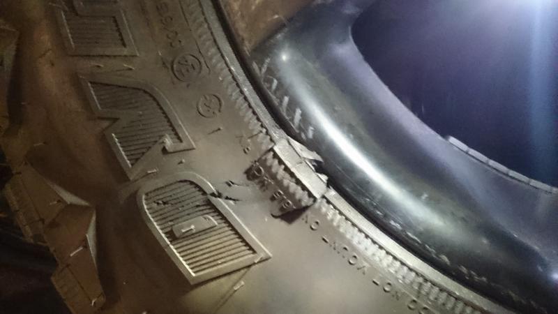

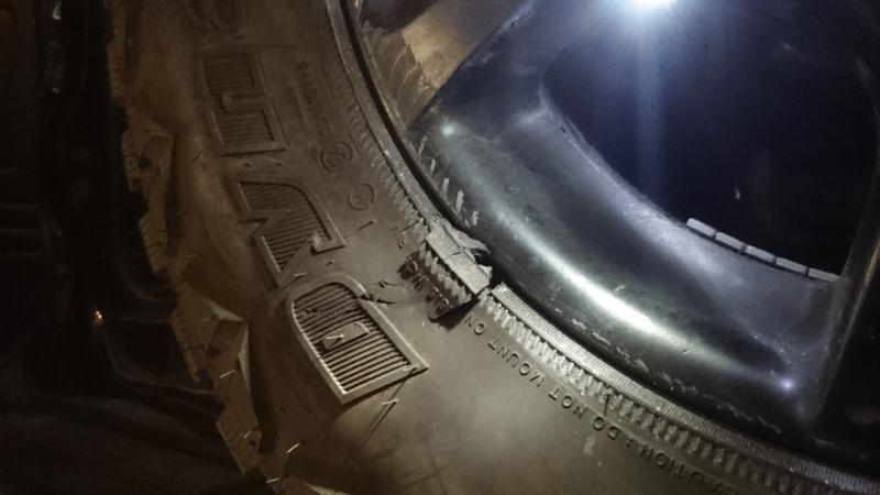

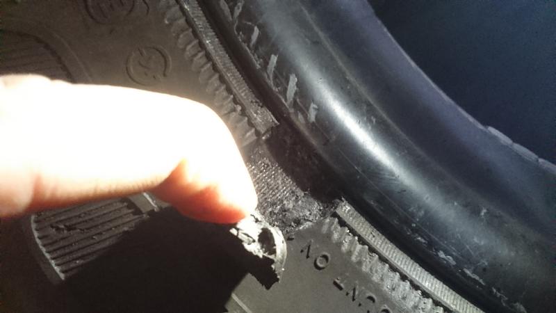

Ich bitte mal um Eure Einschätzung, woher dieser Reifenschaden rühren könnte...
Zwar hab ich eine Vermutung, aber es interessiert mich was Ihr darüber denkt Supi

Nee, oder? Zwischen Felge und Reifenwulst wird wohl kaum was eindringen um den Fetzen rauszureissen. Obwohl die Flanke nach Stacheldraht aussieht! Was überfahren und die Felge hat Glück gehabt?

an der Felge sieht man doch Kratzspuren....

Die Schmierer oder kratzer auf der felge erinnern mich an die montier paste die beim reifen aufziehen benutzt wird..
aber das eine reifen montier Maschine solche Schäden verursacht habe ich auch noch nie gesehen!
Oder wurde der reifen mit montier Eisen selbst aufgezogen?

Das dürfte ein übler, ziemlich hoher und nicht abgeschrägter Kantstein gewesen sein. Auf der Speiche der Felge links von der Schadstelle sieht man weitere Schleifspuren, die zu dem Schaden gehören dürften.
