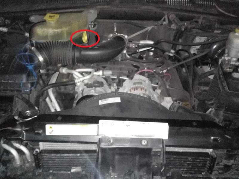

wo kann ich den Getriebeoelstand messen? Im Forum habe ich die Info gefunden, dass es einen Messstab geben soll, aber ich finde keinen...
Der Wagen hat Automatik, 3,7 Liter, Benziner, zuschaltbaren Allrad.
Anbei ein Foto vom Motorraum:

http://i779.photobucket.com/albums/yy75/LibertyTC/TransmissionFluidChecks.jpg
von hier aus gesehen, das gelbe ding zwischen Ansaugschlauch und Kühlwasserbehälter Ja

Danke, Markus, leider ist bei mir an der Stelle kein Stab drinnen.
Dort ist eine schwarze Kappe verbaut, auf der steht sowas wie "only JEEP Service Dealer allowed".
Dass heisst, JEEP hat tatsaechlich den Getriebeoelmessstab entfernt, oder seh ich das falsch????
Dann muss ich mir den Messstab wohl als Ersatzteil nachbestellen......

ich seh doch das Gelbe Ding auf deinem Foto Obskur

das rote umrandete ist der Motoroelmessstab.
War heute an der Tankstelle, und die sagten mir dass der Wagen den Getriebeoelstand elektronisch kontrolliert, da es die Limited Version mit Computer ist.
Trotzdem gibt es im Motorraum den 'Schaft fuer den Getriebeoelmessstab, es fehlt lediglich die Messeinheit.
Hintergrund: Ich will nachschauen, ob ein Getriebeoelwechsel erforderlich ist, da ich den wagen grad gekauft hab.
