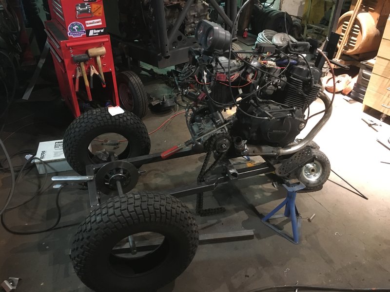

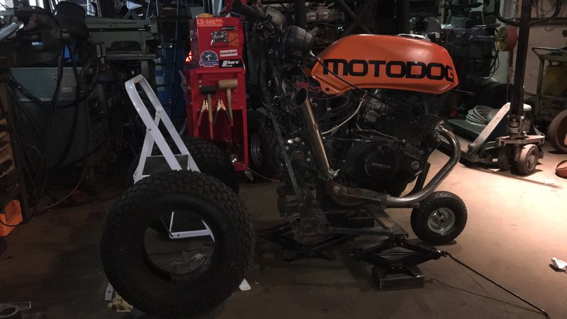

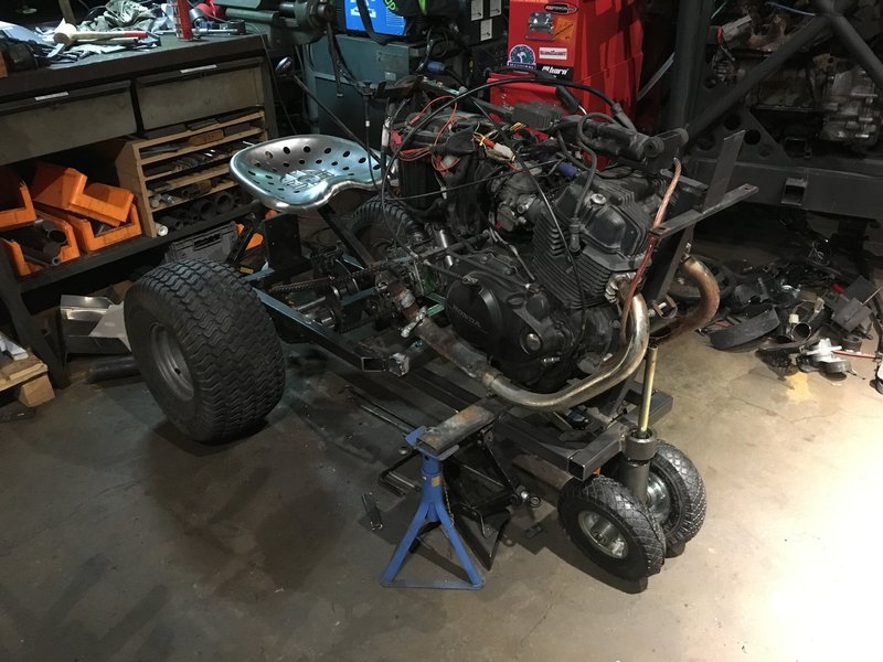

Da ich jetzt ja schon jahrelang am Quadrotrac rumbaue und es so schnell nicht absehbar ist wann das Dinges fährt muss sich langsam was ändern. Ich will einfach was zum so blöd in der Gegend rumfahren. Der Motodog steht auch nur rum seit ich nicht mehr damit fahren darf, also war schnell ein Opfer gefunden:
Ziel ist es möglichst zeitnah einen kleinen Traktor zu bauen. Die Idee existiert schon länger, hab auch schon Teile gesammelt dafür. Das ganze soll ohne großartige Raketentechnik einfach und simpel zusammengenagelt werden. Bis auf Felgen und einen Sitz hab ich auch schon alle Teile beisammen. Alles mal schnell zusammengestellt:

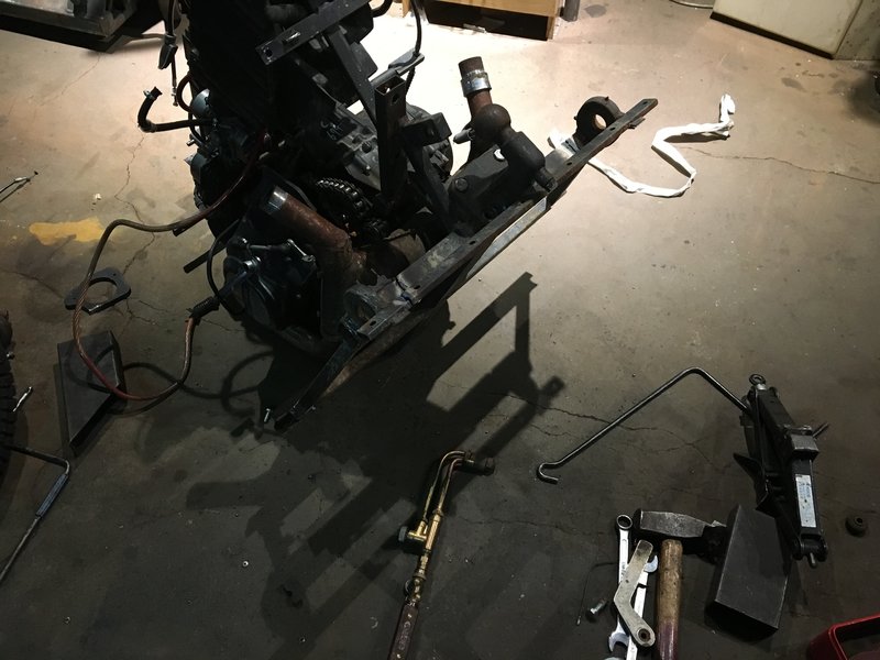

Zuerst mal alles weggeflext und gebrannt was keine Miete zahlt:

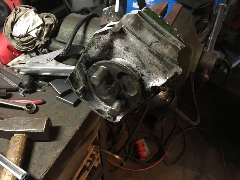

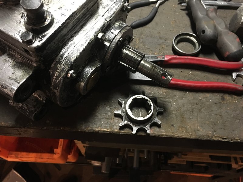

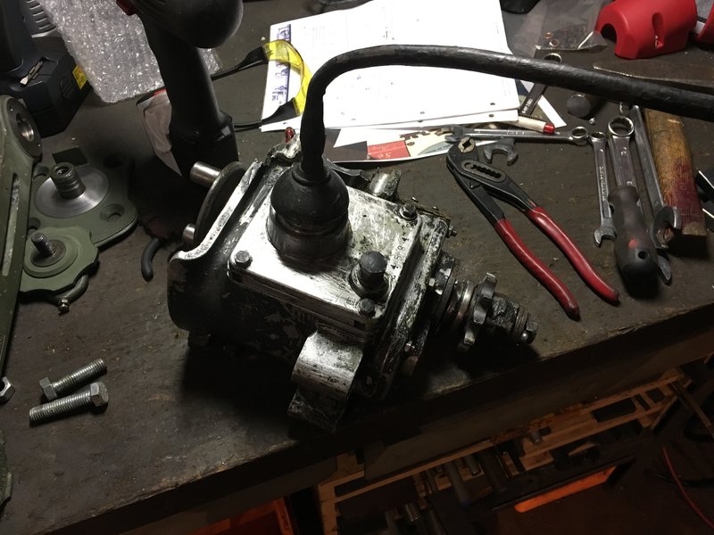

Das Getriebe soll noch rein, das ergibt dann 18 Vorwärts und 6 Rückwärtsgänge. Ja ich weiß dass der Ausgangssdeckel gerissen ist. Das hat vor langer Zeit schonmal jemand repariert und es hat bis jetzt gehalten. Vielleicht leg ich mal noch ne Schweißnaht drüber, aber das ist alles.
Das hier ist die Eingangswelle:

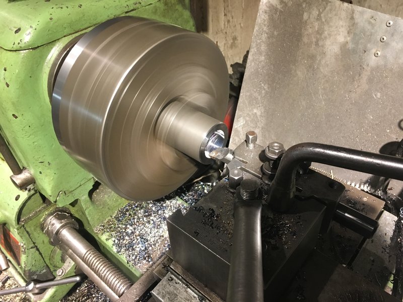

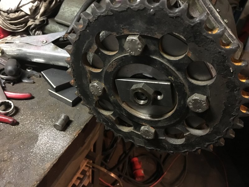

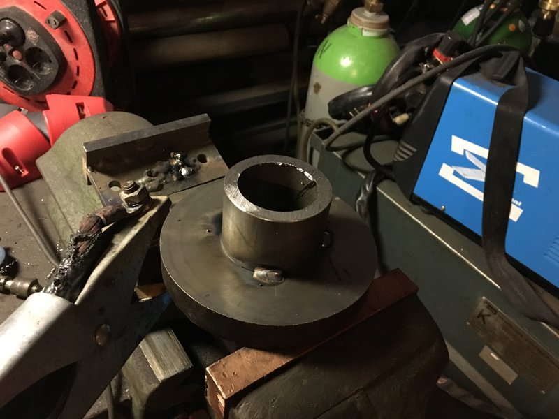

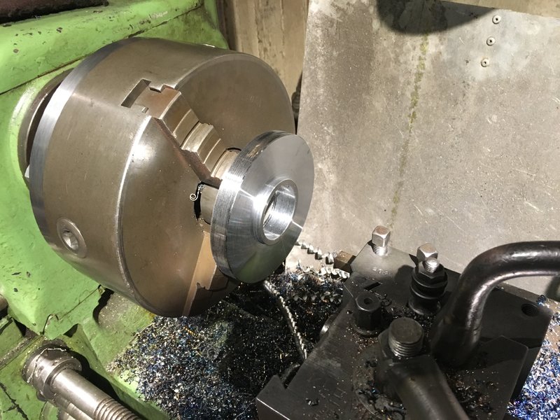

Also schnell einen Flansch mit Zentrierung für das Kettenrad gedreht:
Umgedreht und eine Zentrierung für den Eingangsflansch gedreht:
Die Löcher übertragen:
Mit angeschraubt dass es schön plan anliegt:
Und verschweisst:

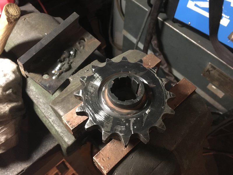

Das Ausgangsritzel ist völlig fertig, ich brauche es aber wegen der Innenverzahnung.

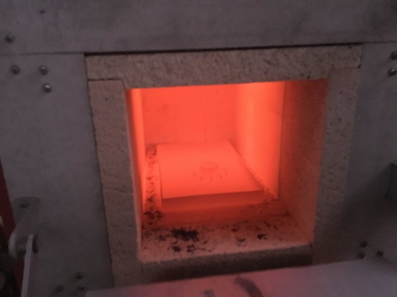

Da es gehärtet ist hab ich es erst mal in den Ofen gepackt um es weichzuglühen:

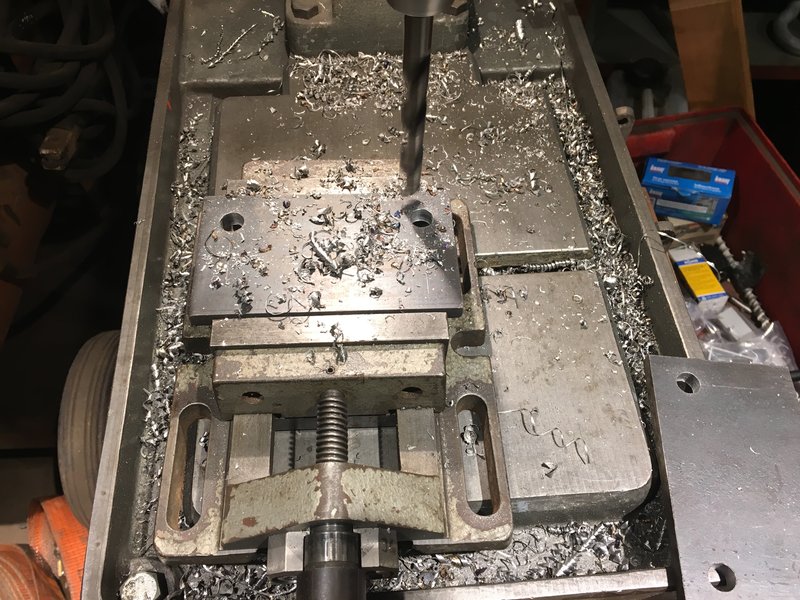

Solange das backt hab ich mal den vorderen Getriebehalter gemacht:

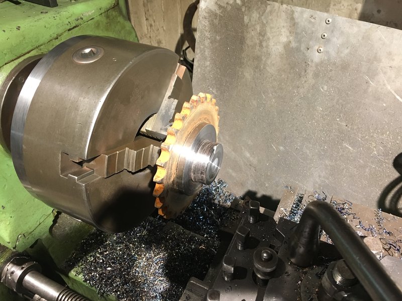

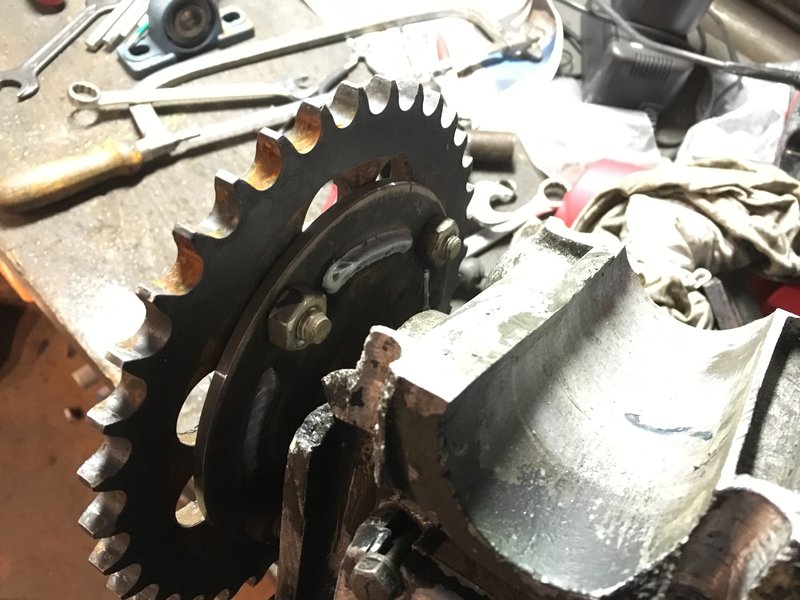

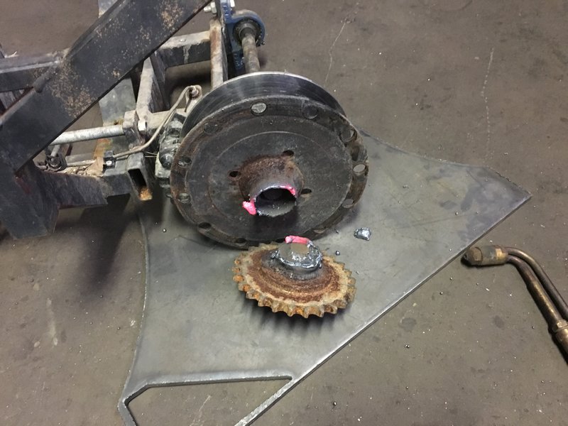

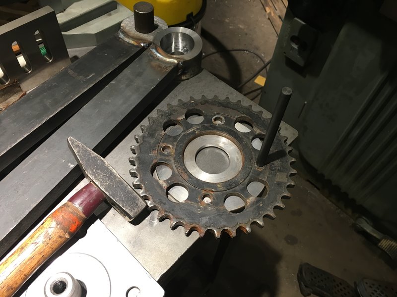

Vor ich aber den Rahmen mache muss ich die Achse fertigen. Also mal das Kettenrad vom Motodog gebrannt:
Die Sauerei sauber gemacht:

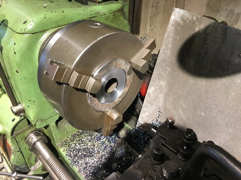

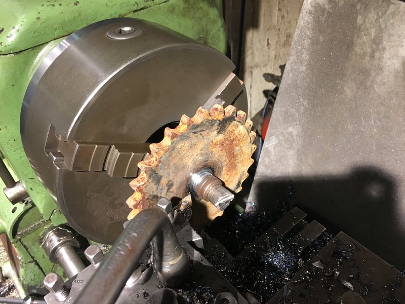

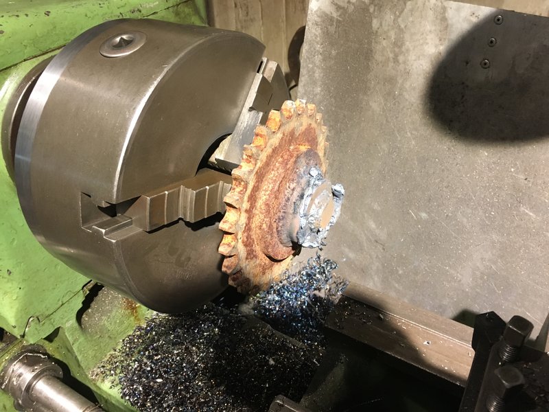

Umgedreht und die andere Schweißnaht abgedreht:

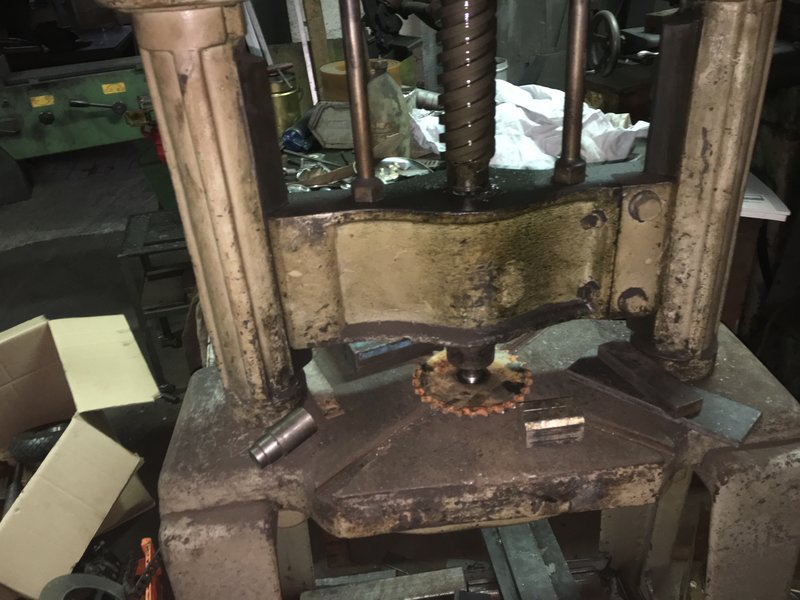

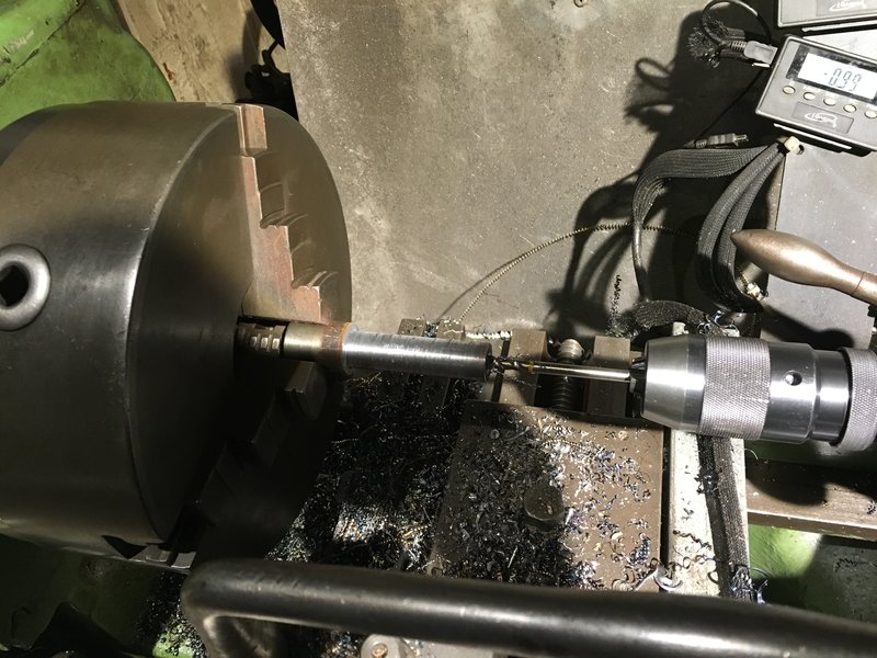

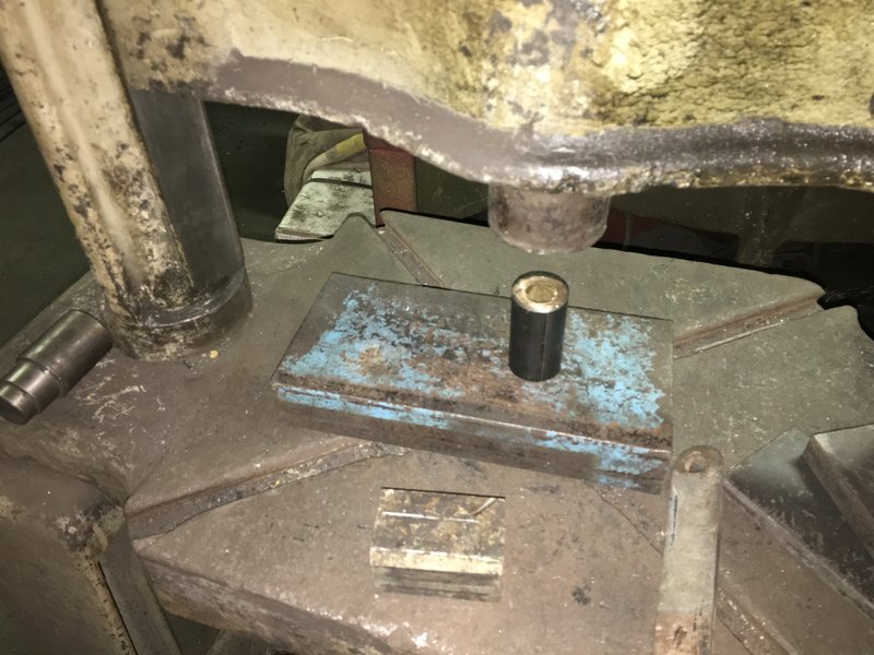

Und die Welle ausgepresst:
Und die Bohrung noch gerieben:

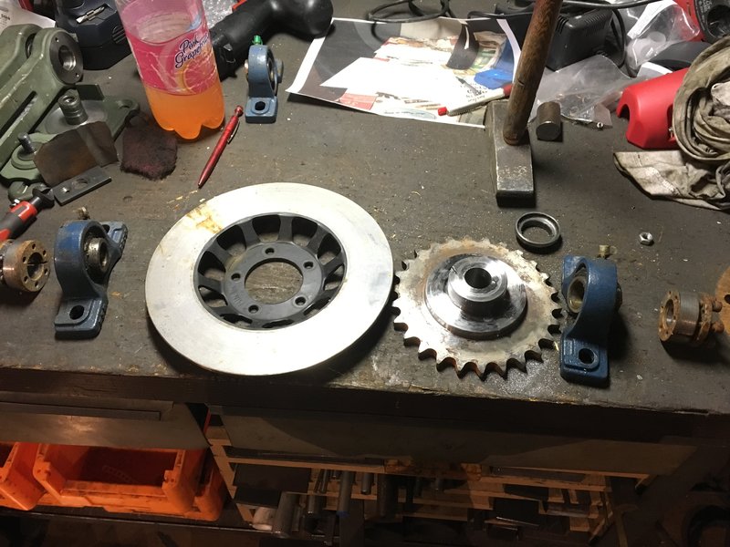

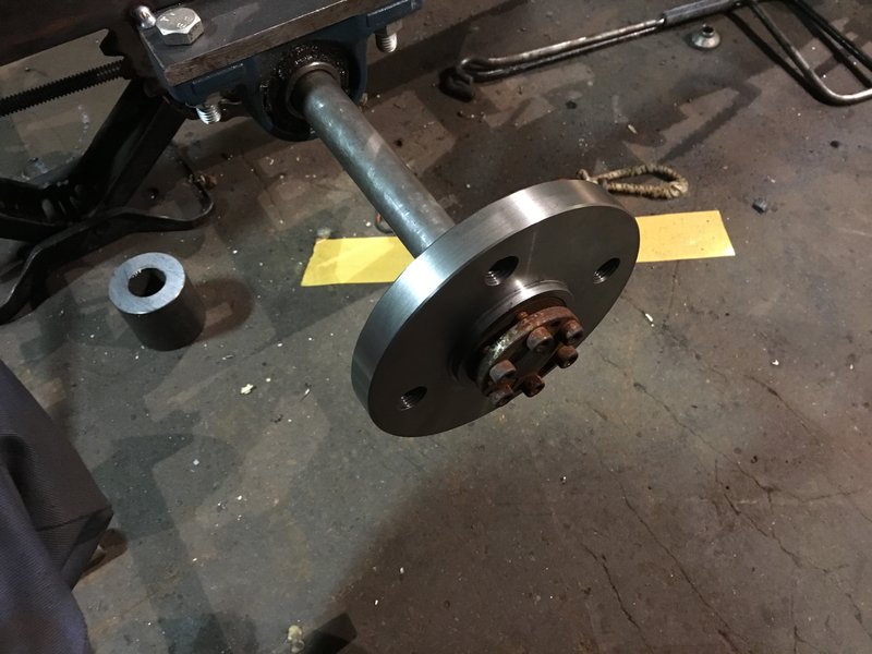

Die Einzelteile die auf die Achse müssen:
Noch schnell einen Flansch für die Bremsscheibe gemacht:
Und alles zusammen:

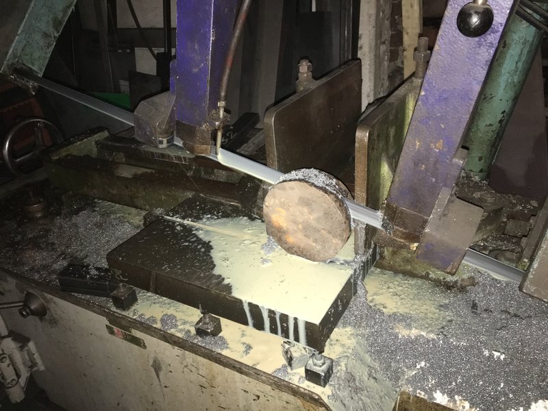

Heute hab ich dann das Material für den Rahmen zugesägt:

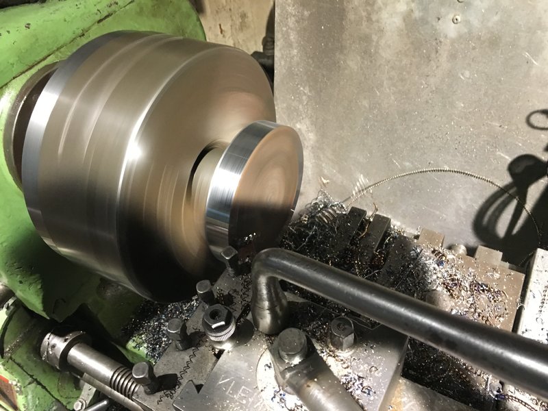

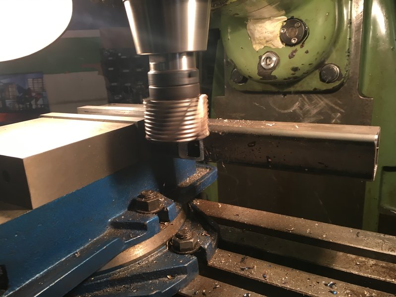

Das vordere Rohr vorgeschruppt:
Und auf Maß gebracht:

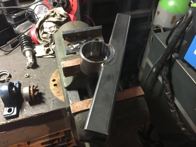

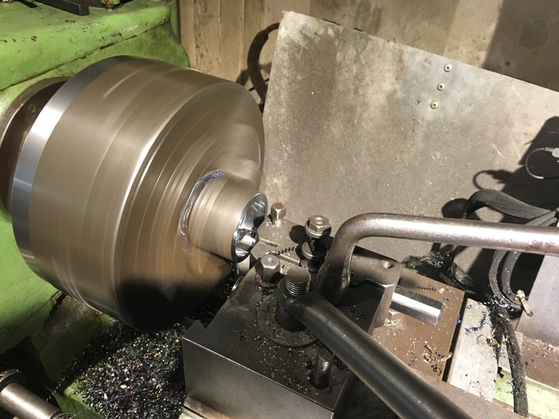

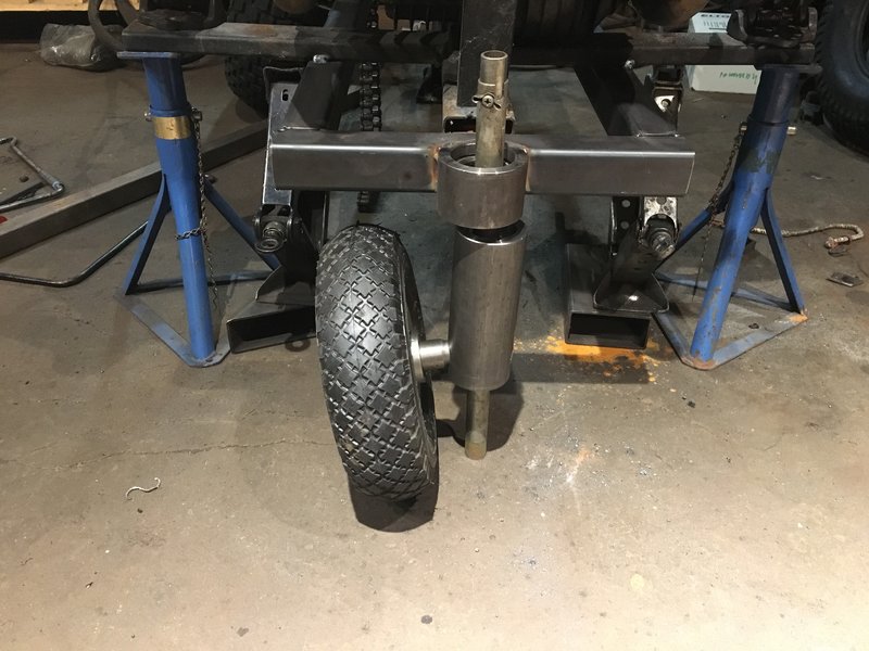

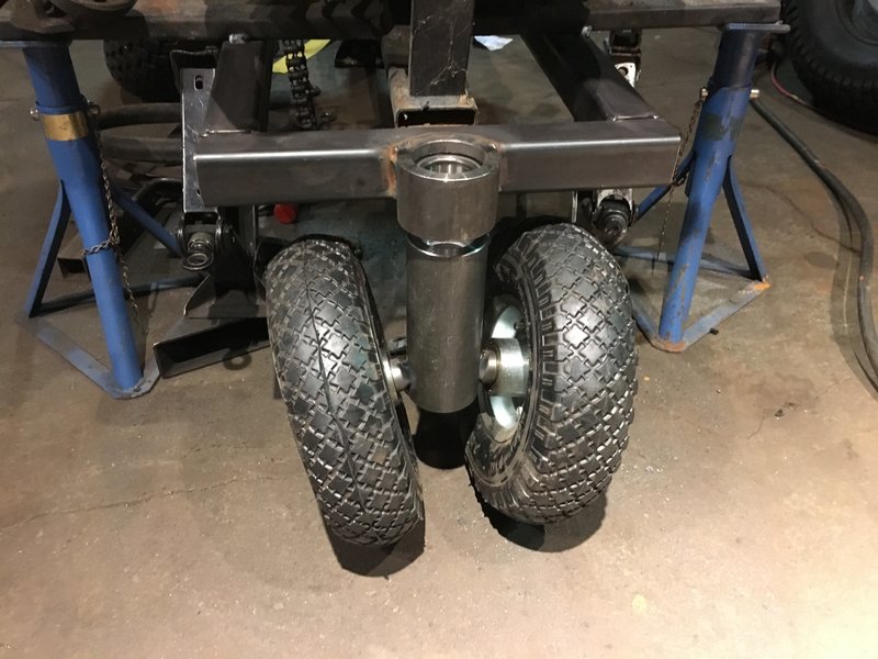

Dann das Lagergehäuse für die Vorderachse gedreht:
Eingeschweisst:

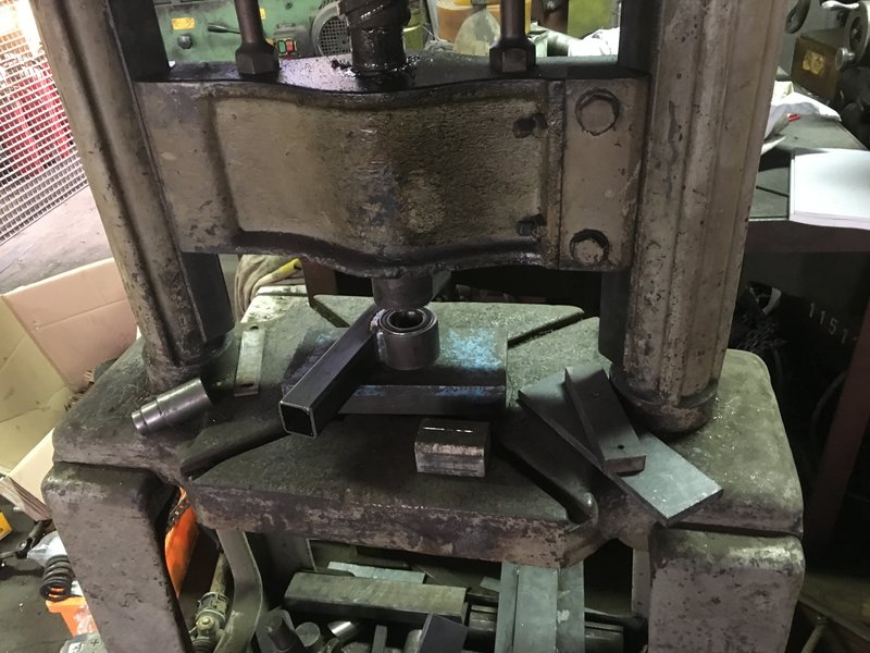

Und das Lager eingepresst:

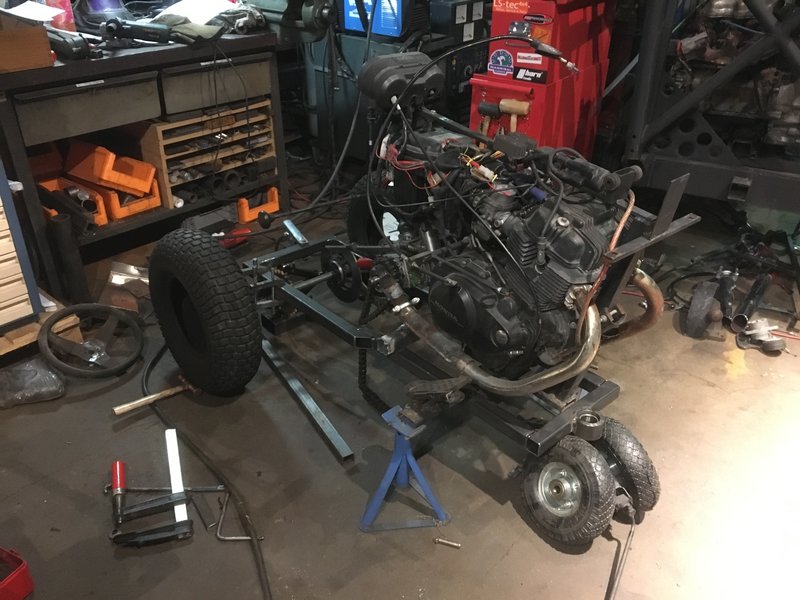

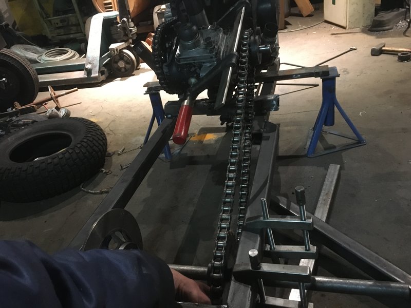

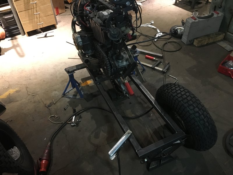

Dann den Rahmen zusammengepunktet:
Und angepunktet:

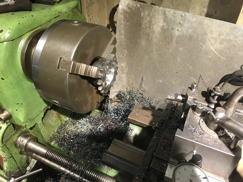

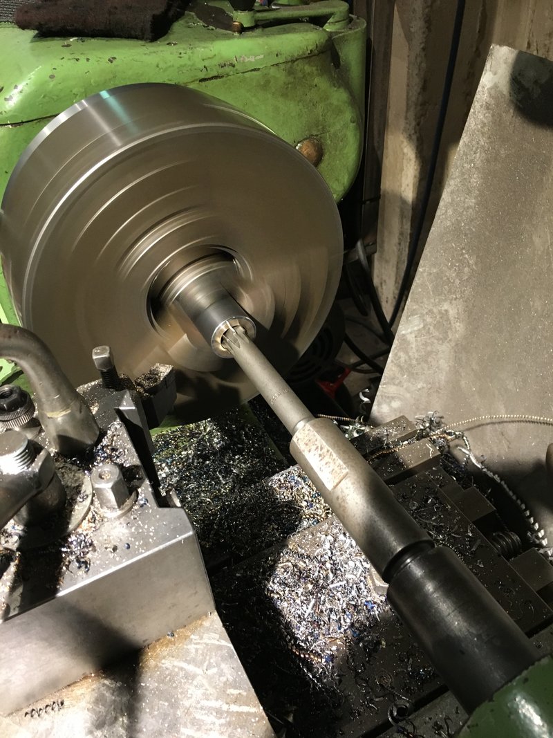

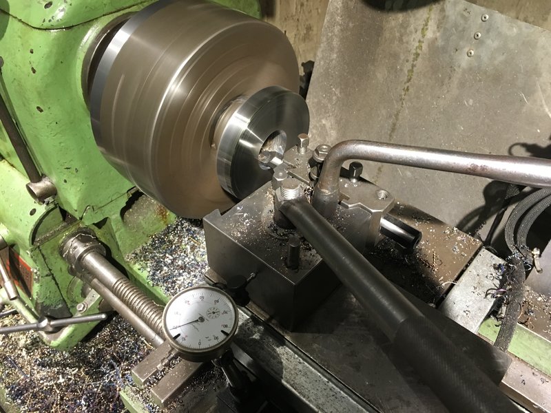

Dann das weichgeglühte Ausgangsritzel abgedreht:
Das neue Ritzel ausgedreht:
Und zusammen:
Irgendwas hab ich beim Rahmen da versemmelt:
So gefällt mir`s schon besser:
Und mal alles zusammen:

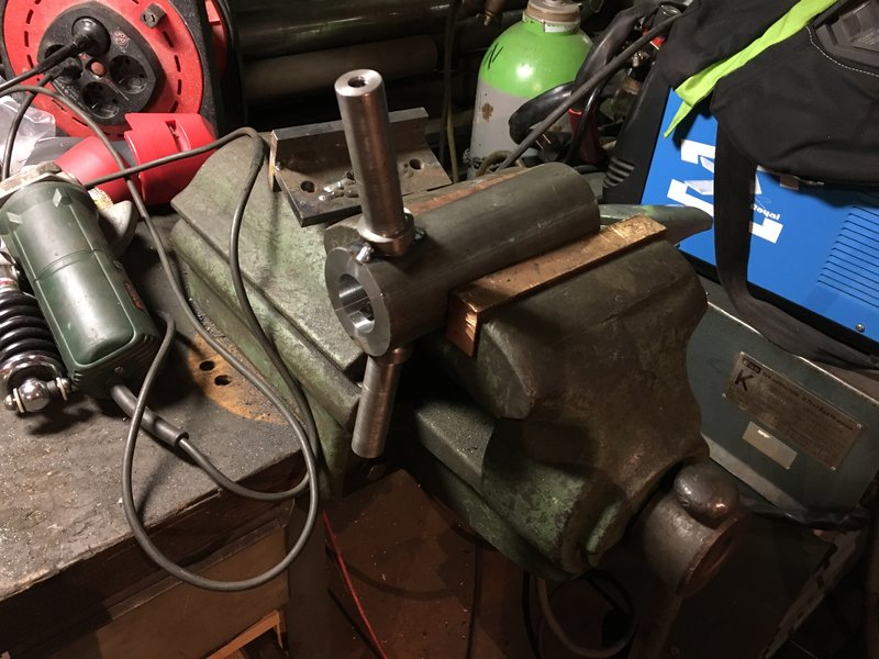

Heute hab ich dann Halterungen für die Achslager gemacht:
Und angeschweißt:

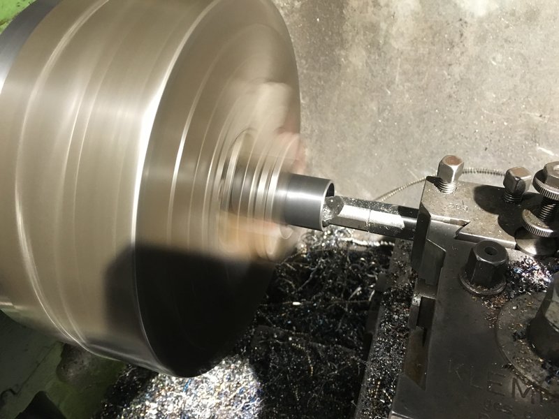

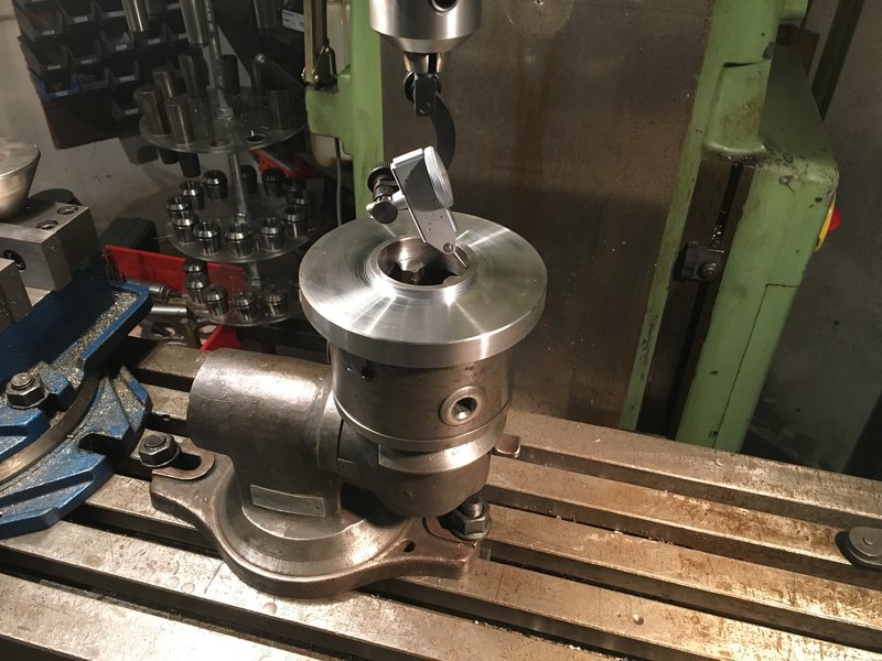

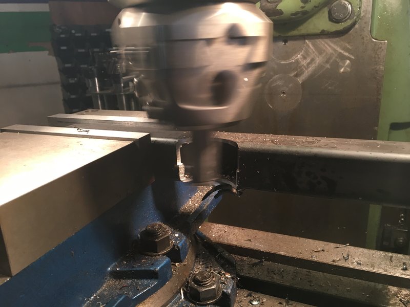

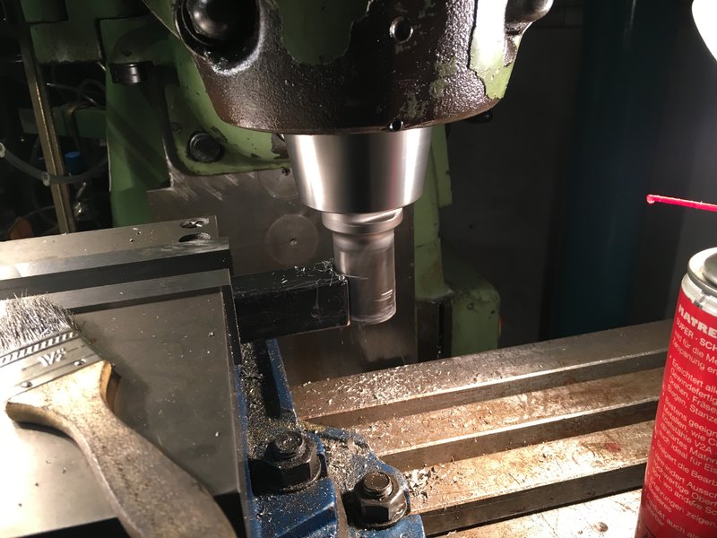

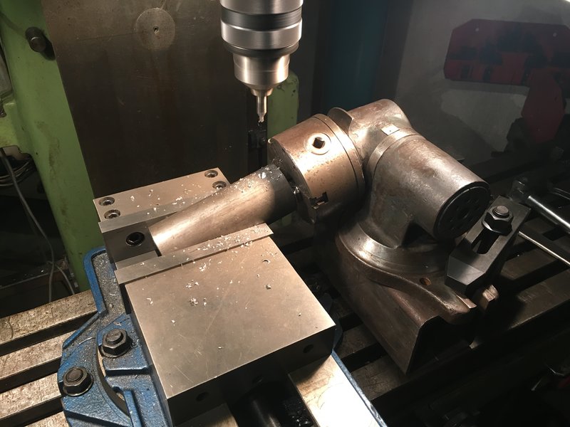

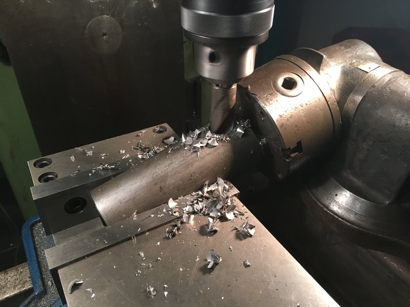

Dann den Vorderachskörper für die Welle ausgedreht:

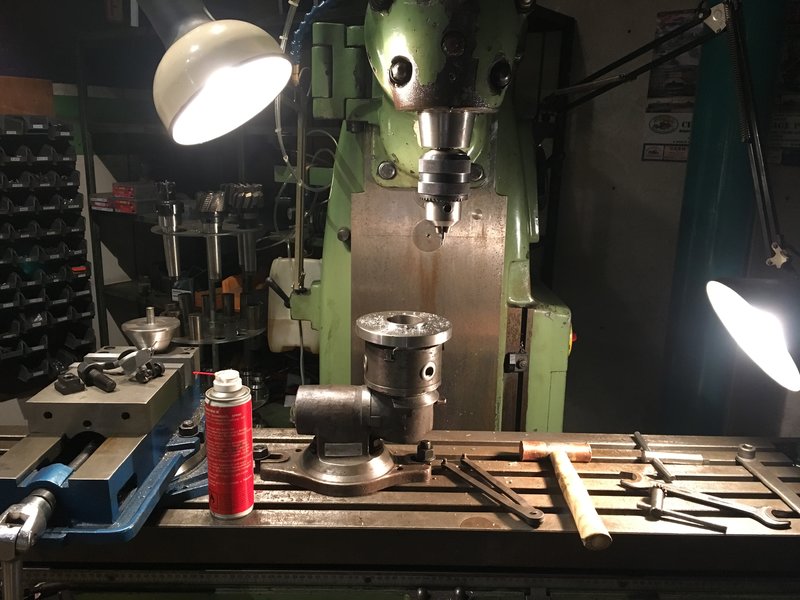

Mit einer hochgenauen Aufspannung für die Achsstummel anzentriert:
Und gebohrt:
Mal den ersten Achsstummel gedreht:
Und so ähnlich kommt das hin. Werd den Stummel noch kürzen wahrscheinlich.

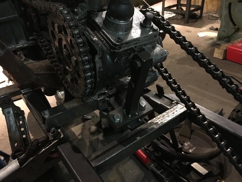

Und einen Getriebehalter gemacht:

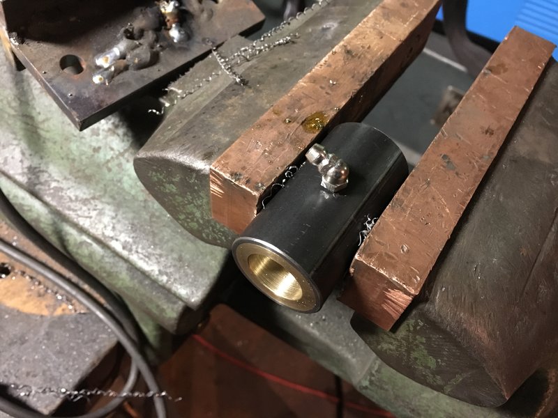

Ein Rohr ausgedreht:
Ein Stück Messing eingepresst:
Gerieben:
Und noch einen Schmiernippel gesetzt. Das gibt das Schwenklager für den Sitz:

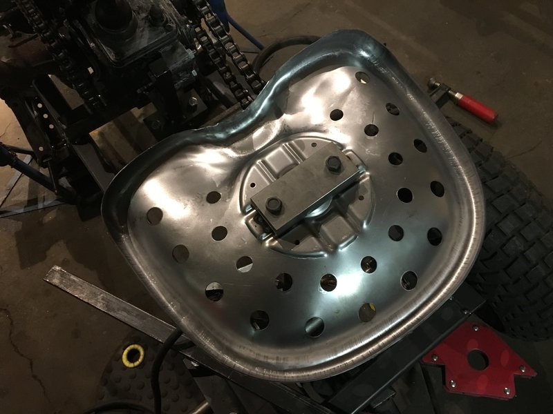

Für den Sitz eine Aufnahme gemacht und angepunktet:

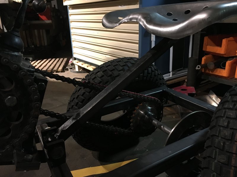

Sieht langsam nach was aus:

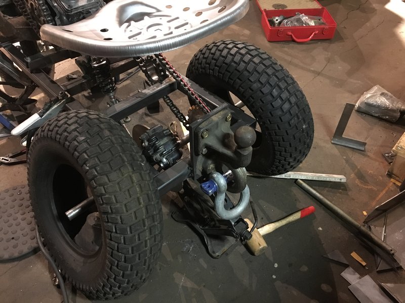

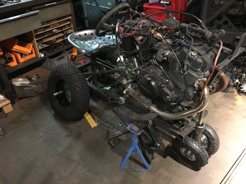

Gestern hab ich als erstes die Sitzstrebe zum schweißen vorbereitet:
Und zusammen:

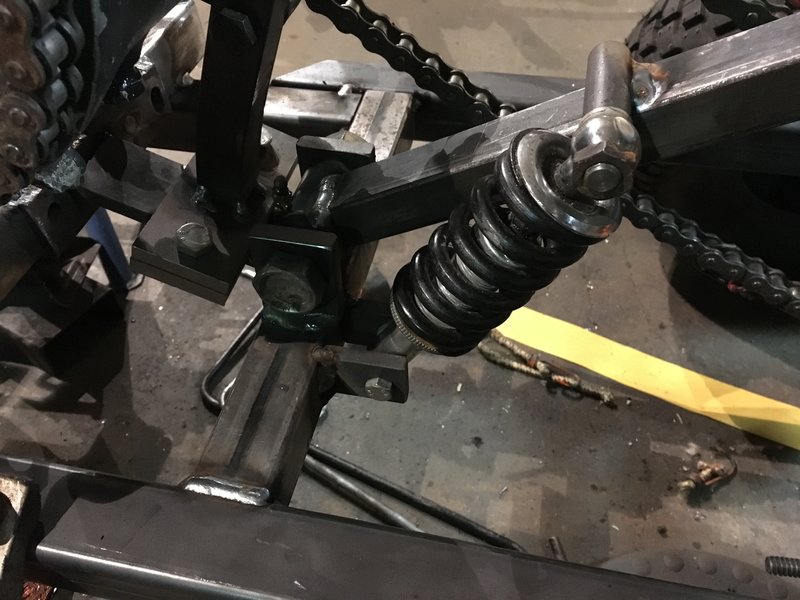

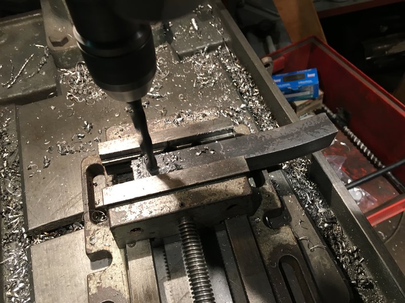

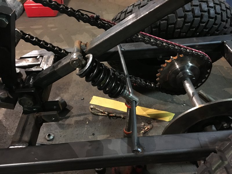

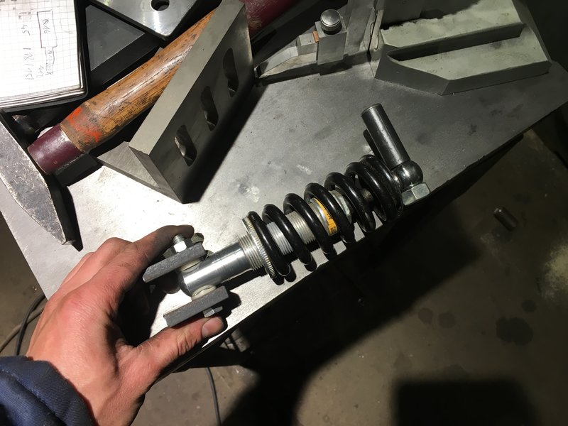

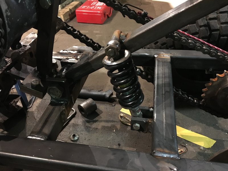

Dann Halterungen für den Fahrraddämpfer gemacht:
Und montiert:
Leider war der Dämpfer zu schwach, also ein bisschen rumprobiert:

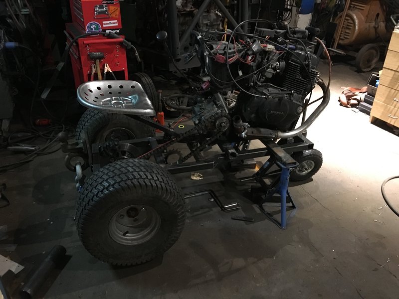

Passt, da musste sowieso noch eine Querstrebe rein:

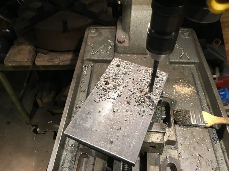

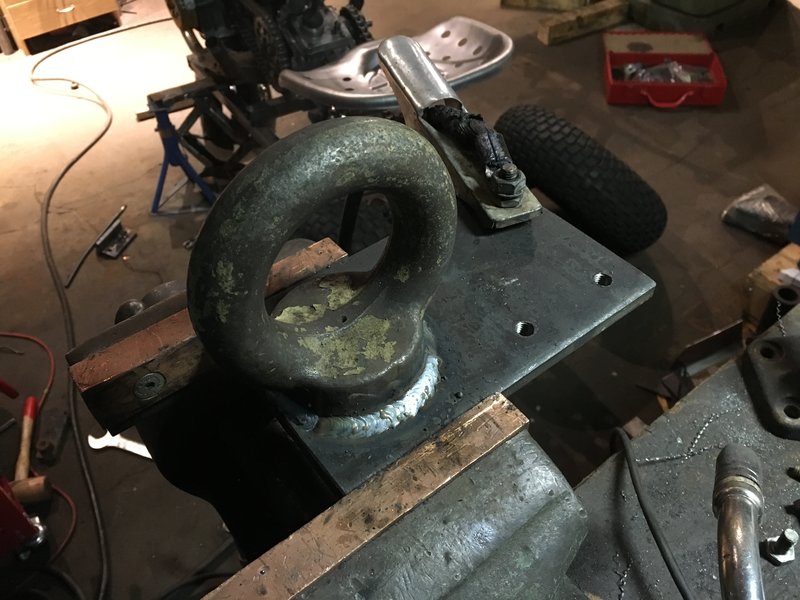

Eine Hängerkupplung und etwas zum abschleppen braucht er natürlich auch noch. Also mal eine Platte gebohrt:
Eine kleine Ringöse angeschweisst:
Und fertig ist die Laube:

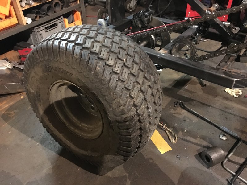

Heute sind dann nach 1,5 Wochen DHL-Rundreise endlich die Felgen gekommen. Die Reifen sind in besserem Zustand als auf den Bildern und gefallen mir sowieso besser als hab ich kurzerhand beschlossen die Reifen zu verwenden:

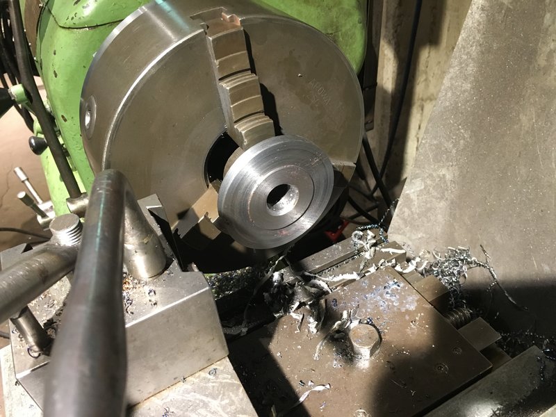

Also war es Zeit für die beiden Radnaben. Eine 140er Ronde hab ich noch gefunden, die hab ich zuerst mal halbiert:
Dann zur leichteren Bearbeitung Rohrstücke angeschweisst:

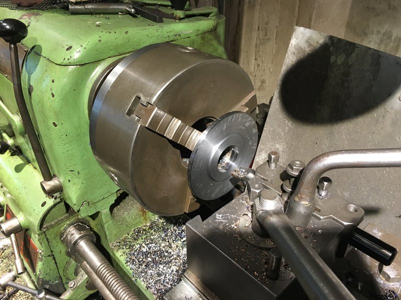

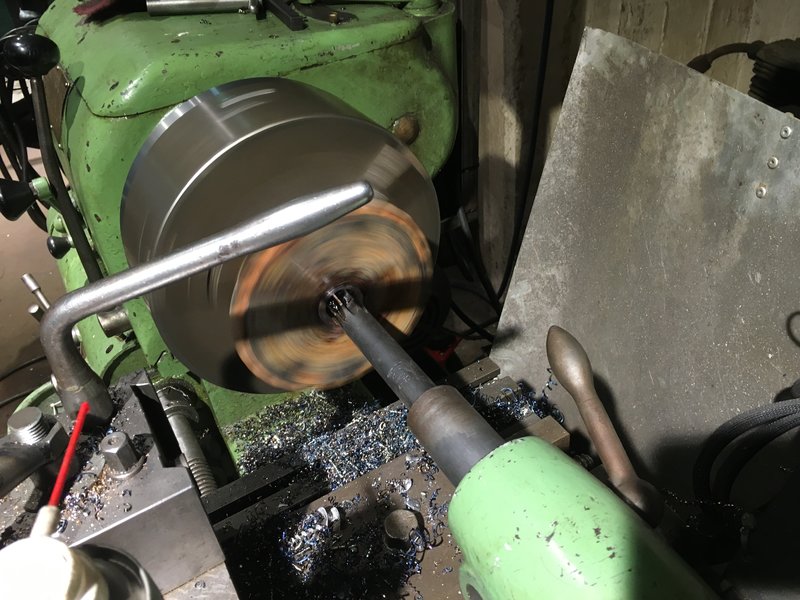

Und die Radnaben gedreht:

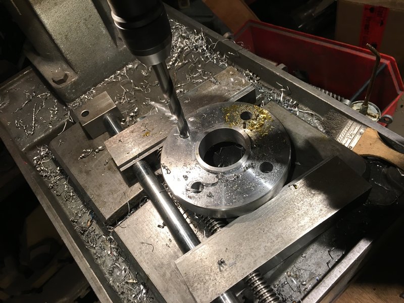

Dann noch den Lochkreis anzentriert:
Und gebohrt:
Dann kommen zuerst die Naben auf die Achse:

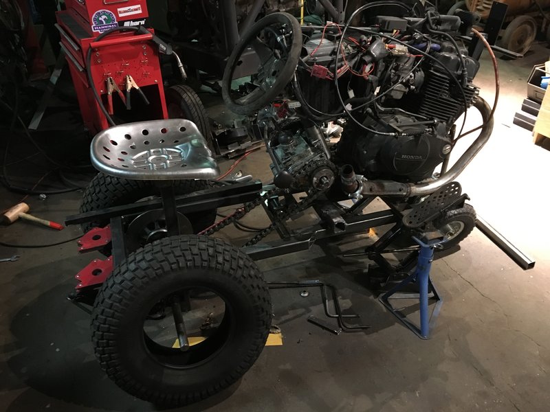

Und dann die Räder. Hinten steht er schon auf den Reifen, morgen sollte er dann ein Roller sein.

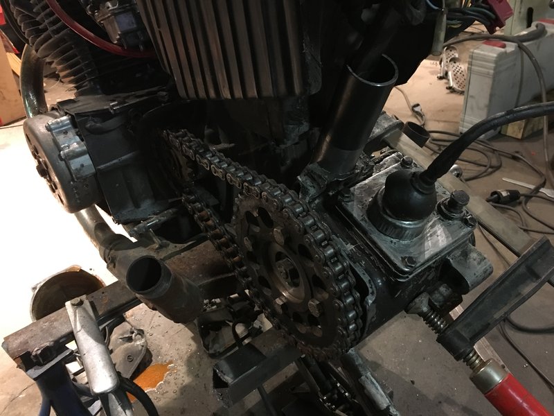

Und noch eine Frage in die Runde:
Im idealfall will ich den Tank nicht über den Motor machen, dann bräuchte ich aber eine Spritpumpe. Funzt das mit den Vergasern überhaupt? Falls ja wie und was brauche ich da?
www.fzt-gepraegs.de
Ragnarök Engineering
Mit dabei seit Ende 2014
BeitragVerfasst am: 09.04.2016 00:20:31    Titel:
Geniales Projekt! Respekt
Die Frage kann ich leider auch nicht beantworten, aber für den Fall, dass es nicht geht: Was wäre denn, wenn du einen kleinen Tank von z.B. 0,5 L über den Motor setzt, der von der Spritpumpe aus dem Haupttank permanent nachgefüllt wird?
Gruß, Ragnarök
